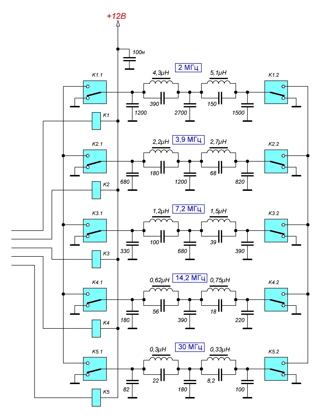

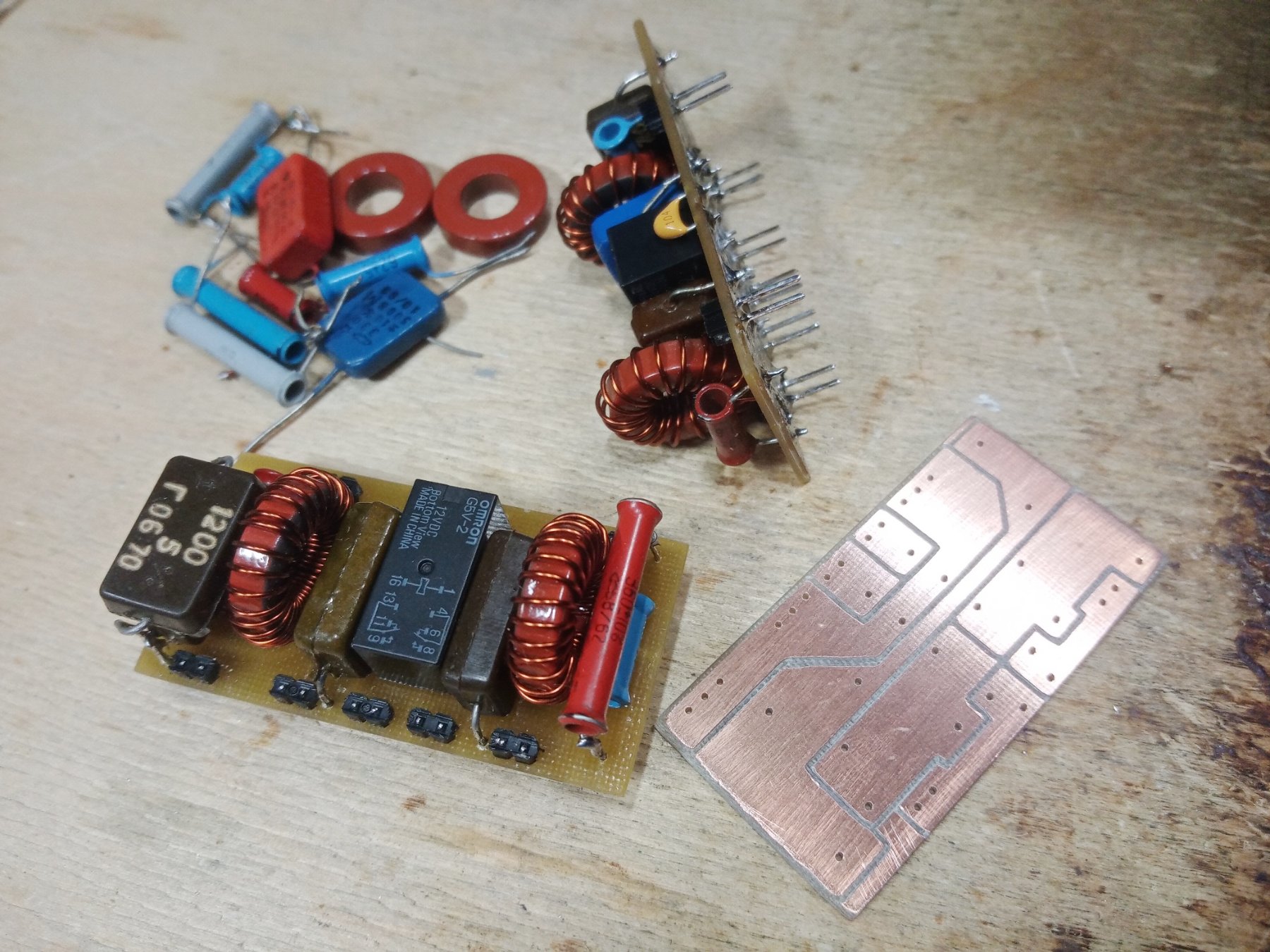

Потихоньку собираю ФНЧ для усила.
Решил их делать отдельными модулями и напаивать на общую плату.
Посчитал до 30 МГц, но все в этот корпус на моих компонентах не войдут.
Вот так:

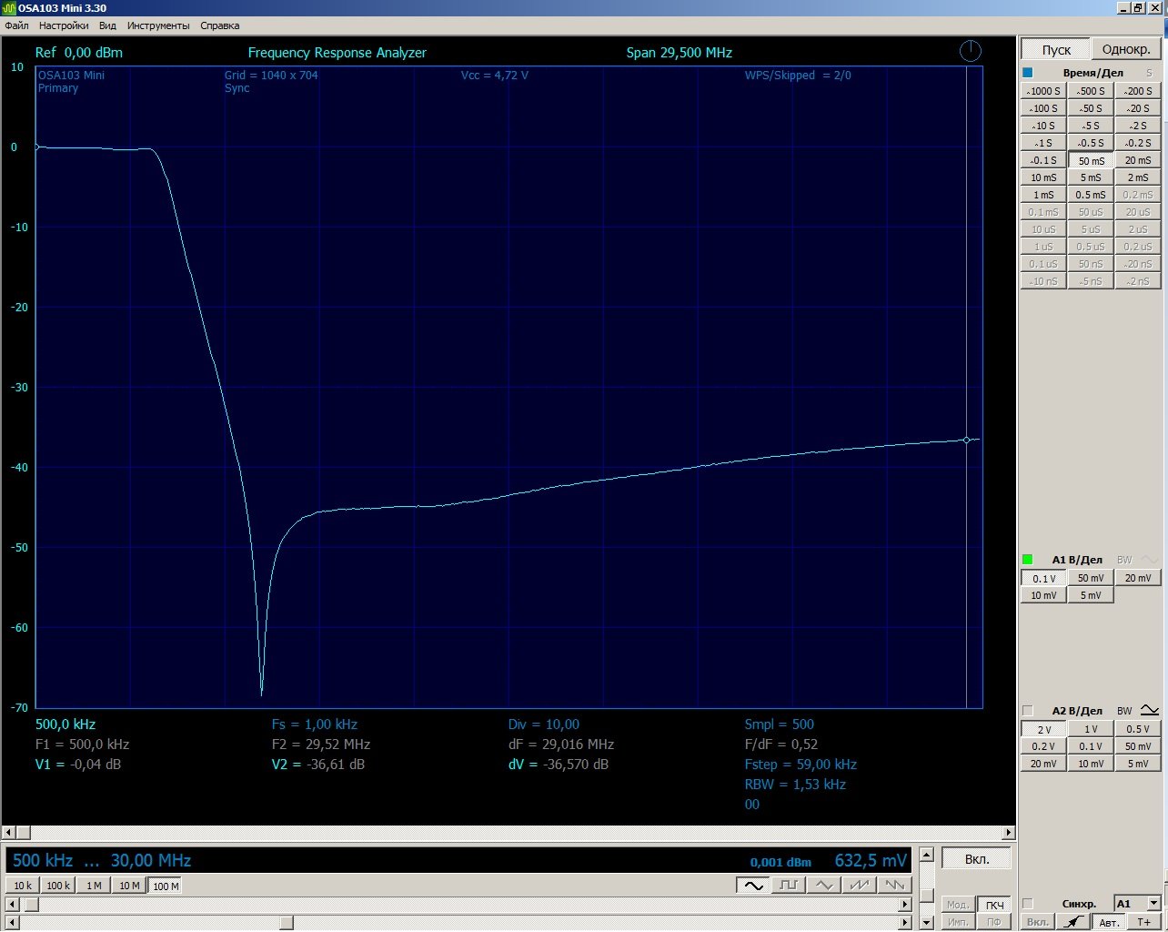

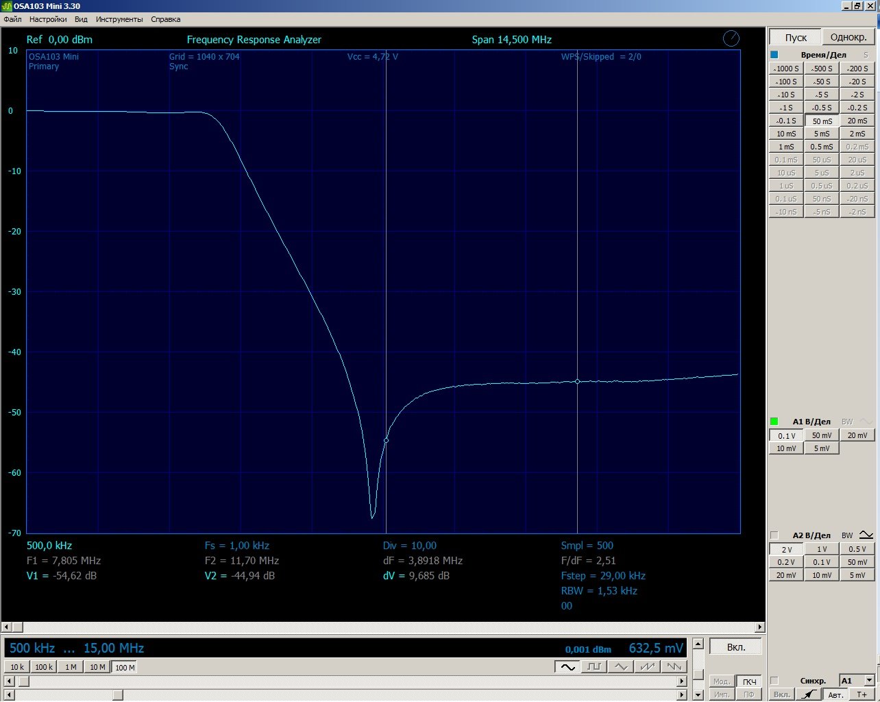

Собрал по схеме две штуки:
на 160 и 80 метров
диапазон 160 м:
диапазон 80 м:
Неидеально подобраны компоненты. Особенно катушки.
Есть небольшая неравномерность в полосе пропускания.
Да и видно, что ВЧ пролазит через эллиптические контура.
Может попробую снять один параллельный конденсатор.
Посмотрим.
P.S.
типовая печатка, если кому надо :)
module_03.rar
(5.59 КБ) 815 скачиваний

Сообщение R9OFG » 26 фев 2024, 17:54
Станислав, а не через одно реле ли пролазит ВЧ? Не пробовали двумя реле делать?
УМ на MRF9180
Сообщение ru0aog » 26 фев 2024, 18:16
Пролазит, конечно :) Да и фиг с ним.
Это силовая часть, если будет подавление третьей гармошки -40 дБ, я буду доволен.
Два реле в портативный аппарат я пока не готов ставить.
