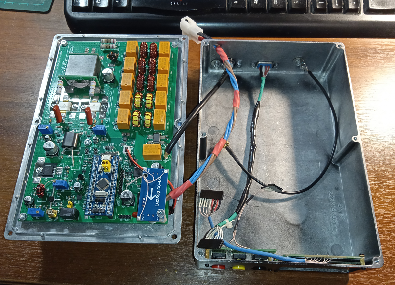

Такой вопрос - типоразмер колечек не подскажите? И какую трубку использовали в "бинокле" TR3, по фото как бы латунь, критичен ли материал для этого (медь, латунь)? Покурил интернет, но как то не очень информации.

Alex76_44, 6 шт. Т50-2(красные)160/80/40м, 4шт. Т50-6(желтые)30-20/17-10m.
По трубкам для выходного трансформатора, это из телескопической антенны, можно в любой радиолавке купить, и взять колено которое больше всего подходит по диаметру, по ссылке размеры сердечника BN-43-7051. Вот технология изготовления.
