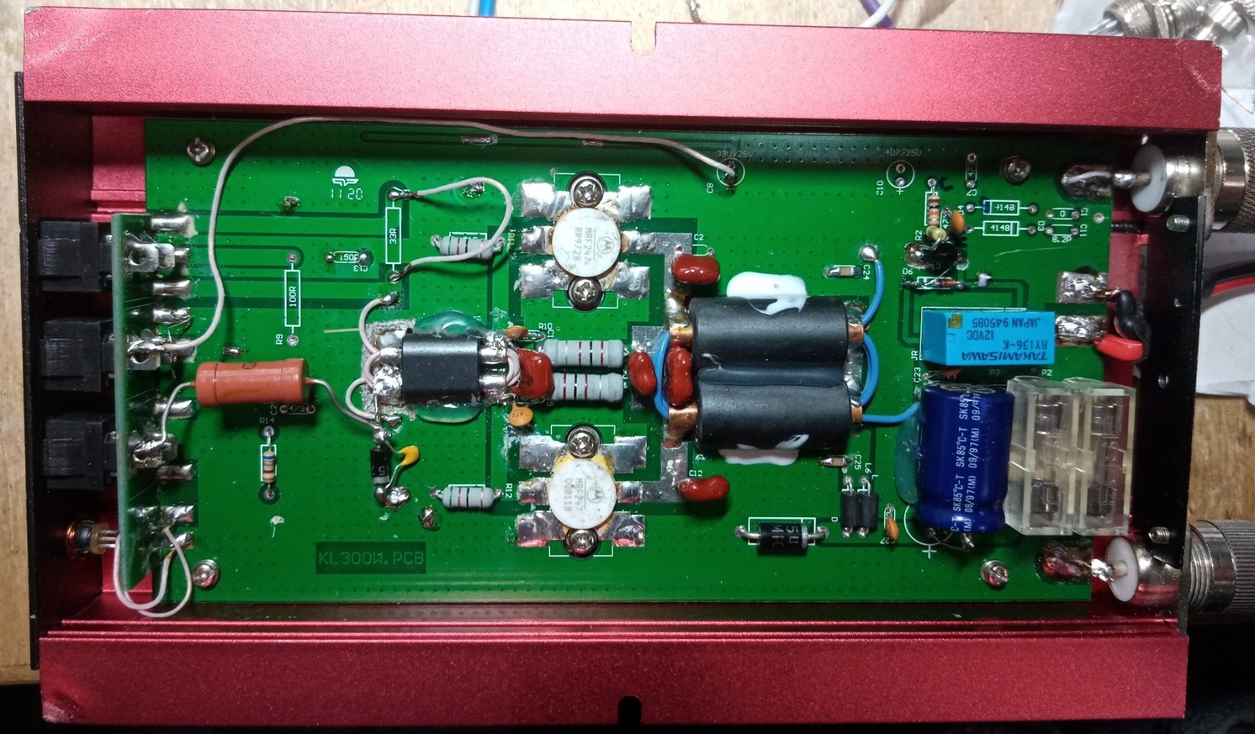

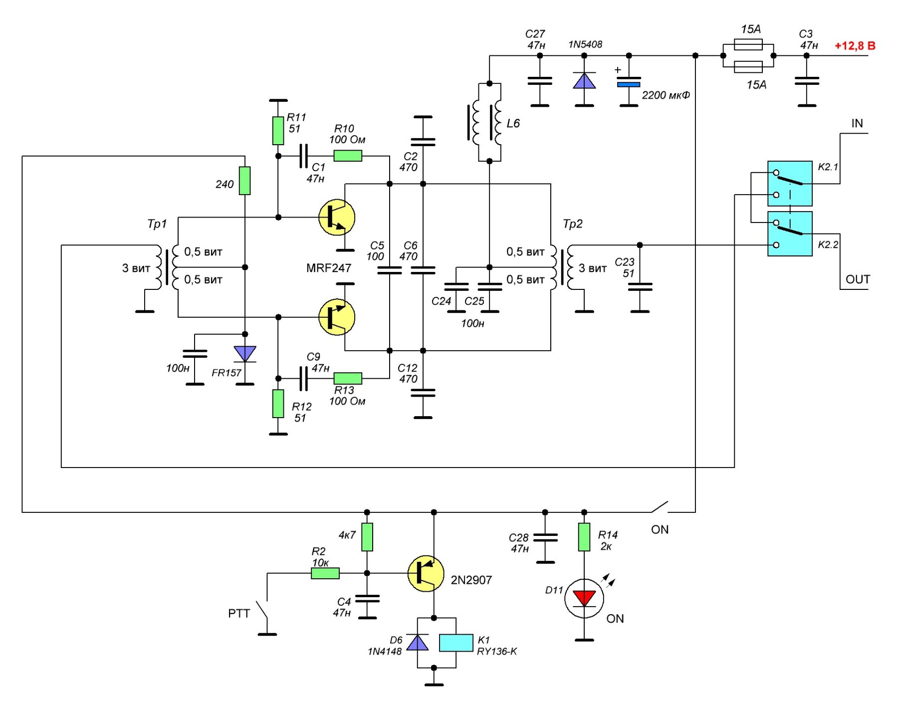

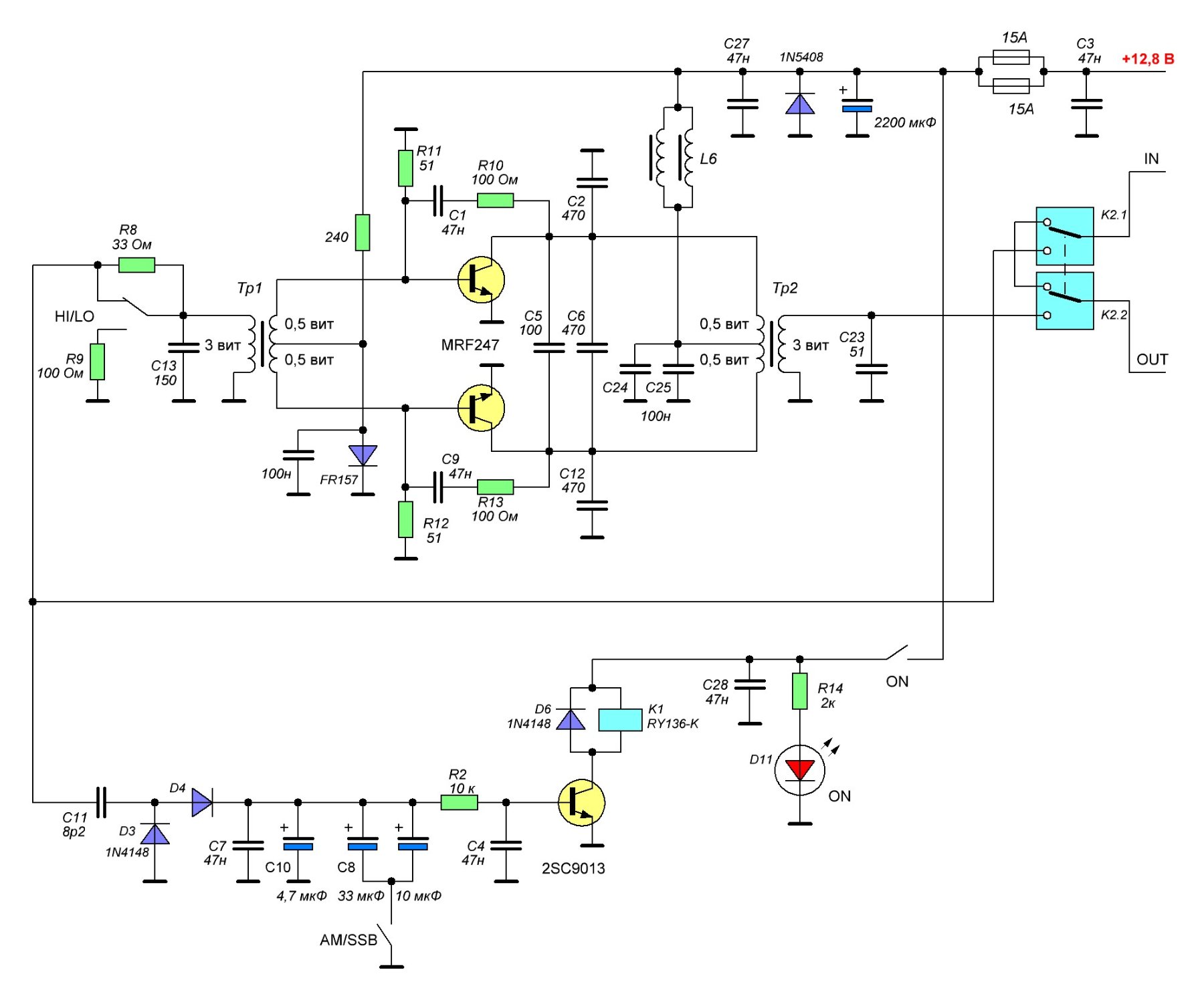

За давностию лет потерял я схему.
Рисую по плате Транзисторы MRF247.
Смещение - это уже мои переделки.

Пока что переделал схему РТТ на классическую,
АТТ убрал.
Конденсатор в первичке Тр1 тоже пока убрал, при настройке посмотрим, что получится.
АТТ убрал.

Сообщение ru0aog » 04 мар 2023, 20:57
Как это чем? Там же нету РТТ. Просто VOX.
А VOX мне не нравится
Если в АМ или FM пошла несущая = включилось усиление,
то в SSB пока не крикнешь, ничего не произойдёт.
Да, можно подзадержать отжатие перехода на приём, но начало фразы пройдёт мимо усила.
Нужна конкретная команда перехода на передачу.
P.S.
По-хорошему, надо было бы оптику поставить в развязку РТТ.
Но недавно была генеральная уборка в кладовке, и не помню куда сунул пакетик с PC817...
И ещё диапазонные ФНЧ.
То ли сделать пока на один диапазон 80 м, но внутри усила.
То ли выносить в отдельный корпус...

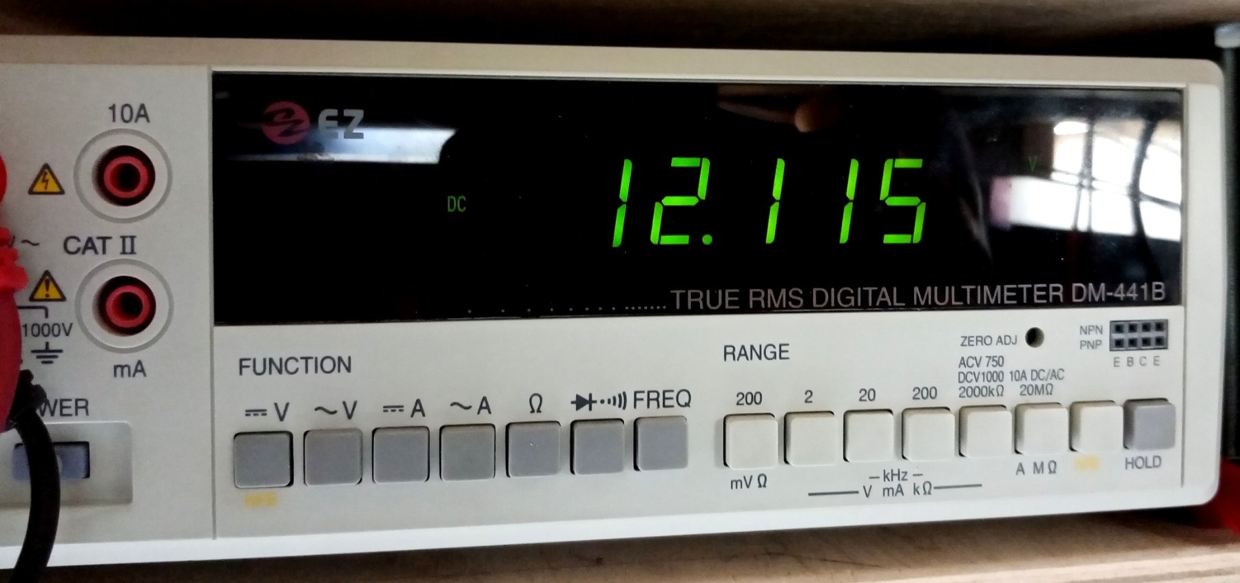

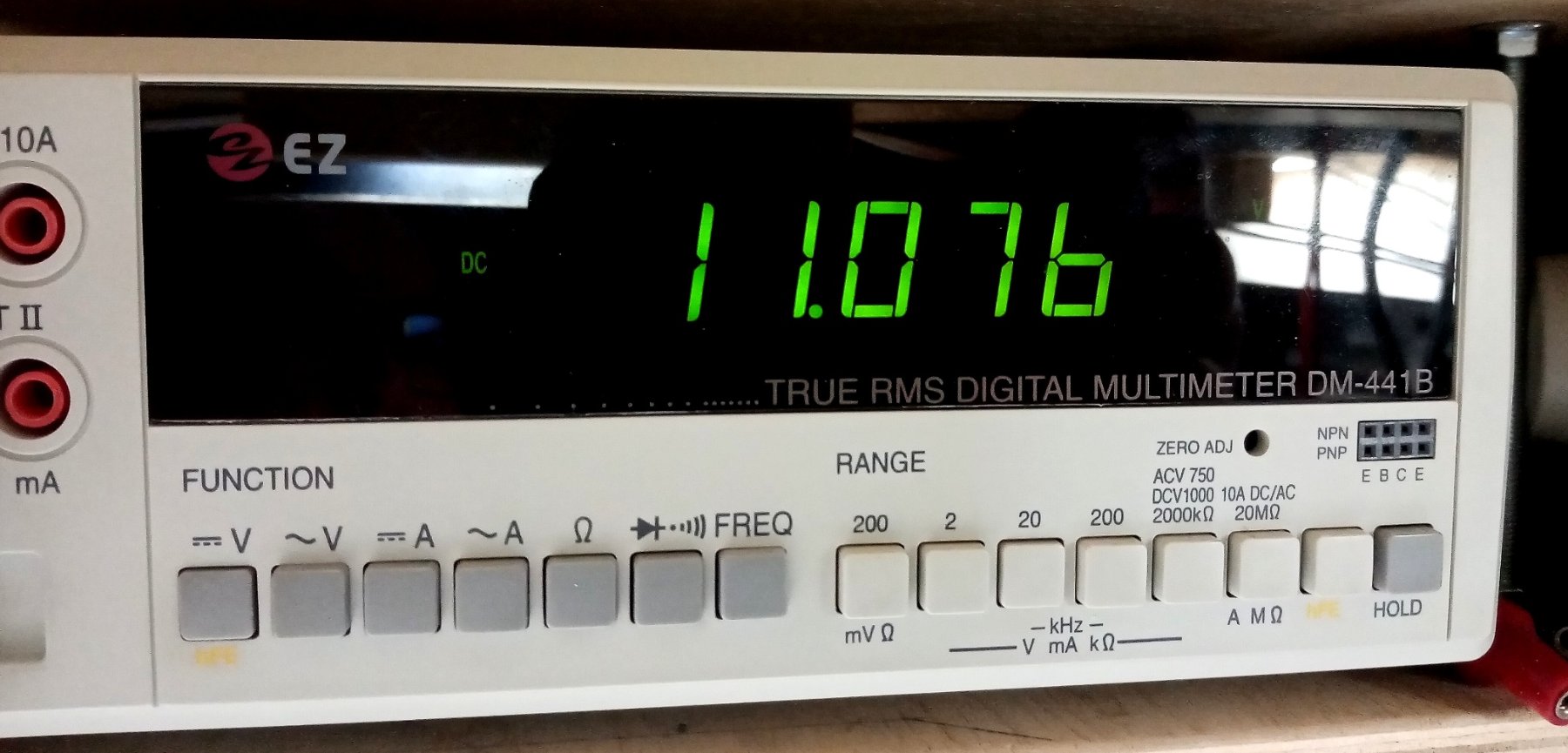

Подаём питание:
Входной сигнал при выключенном усилителе (режим обход)

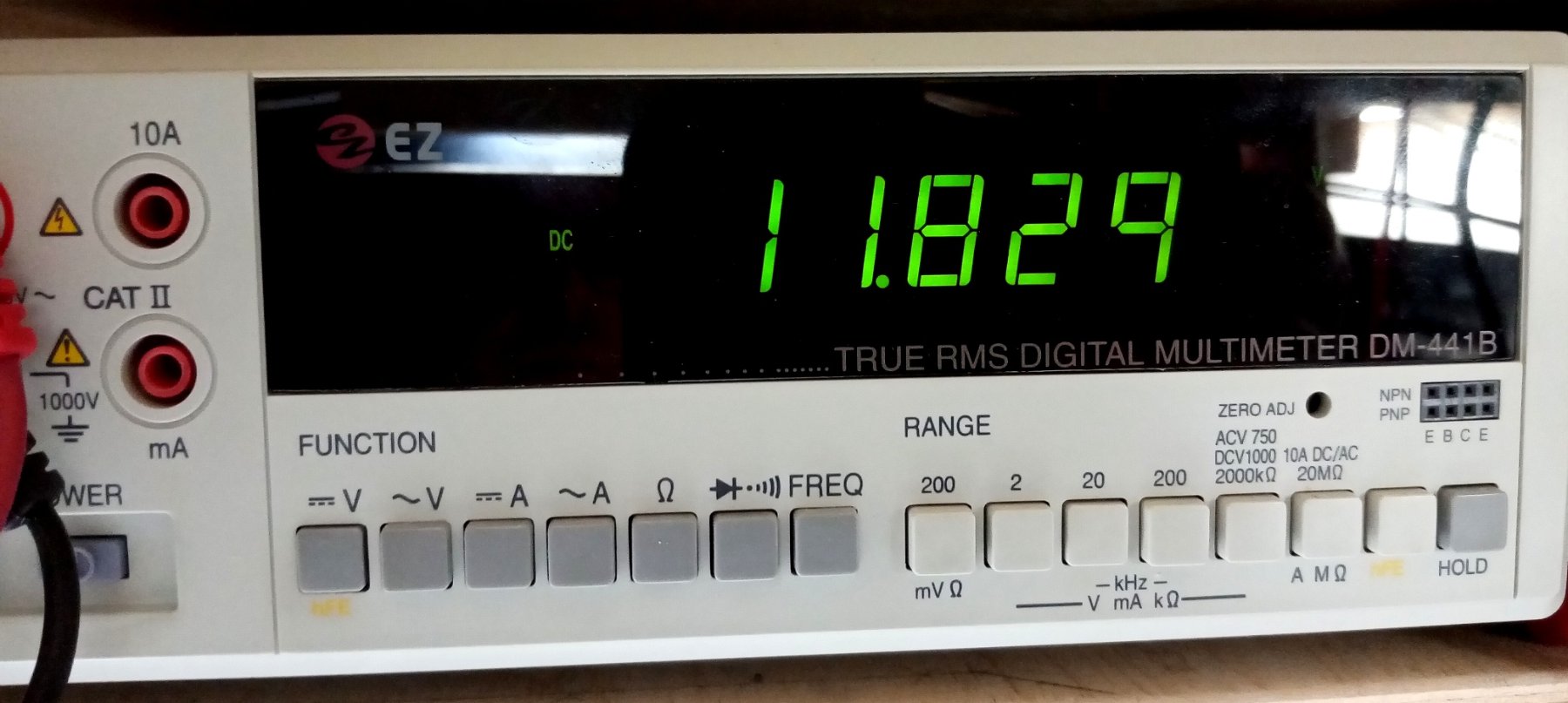

Включаем, напряжение на предохранителях падает
Потребляемый ток
Усиленный сигнал (режим усиление)
Входной импеданс
на графике

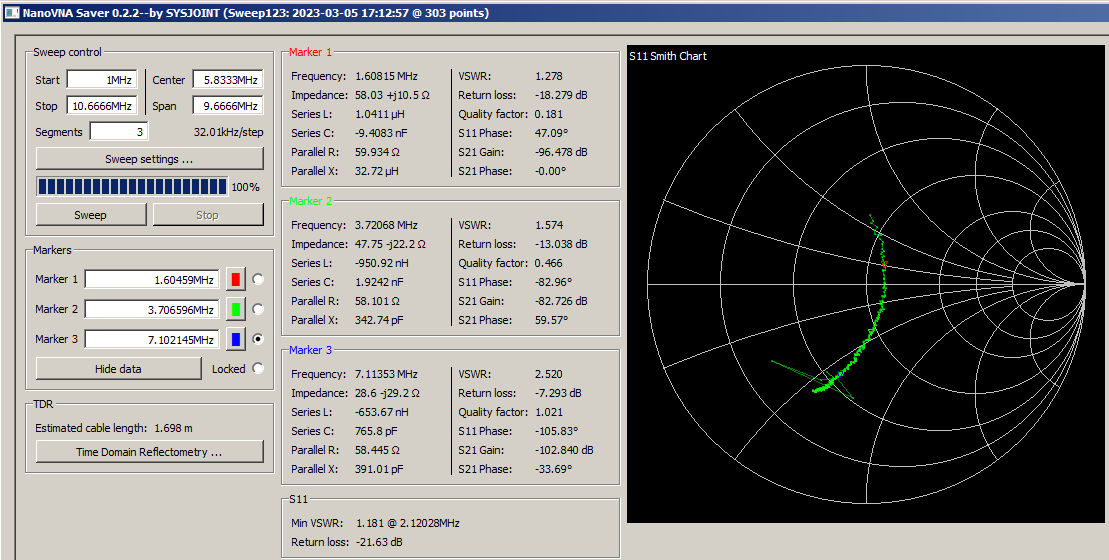

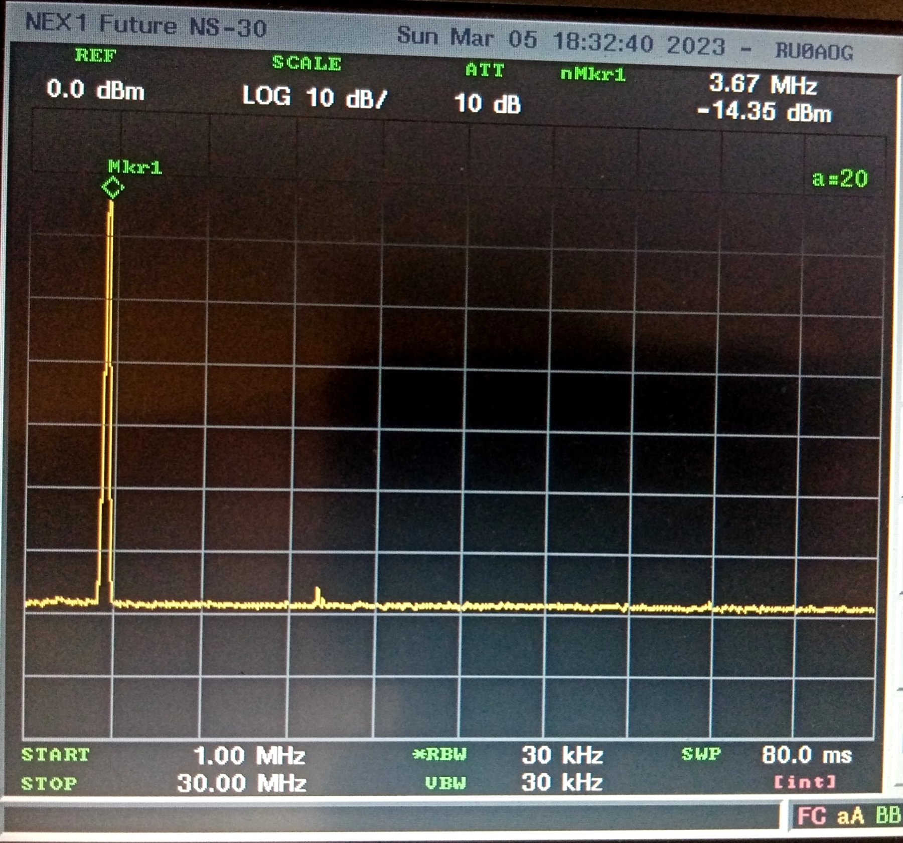

Анализируем, что вышло при возбуждении от генератора.
Анализатор включен через аттенюатор 50 дБ.
на 80 м R = 48-j22 Ом. КСВ = 1,6
Усиление 36,7 -15,0 = +21,7 дБ.
На выходе +35 dBm = 3,2 Вт.

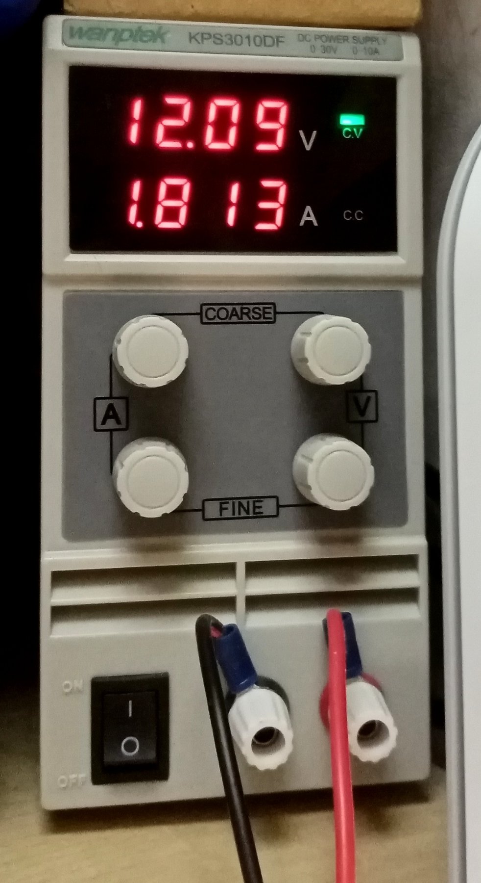

Потребление на холостом ходу 12,04В*0,45А = 5,5 Вт.
Потребление 11,83В*1,8А = 21 Вт.

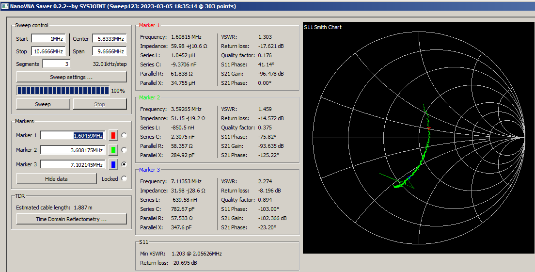

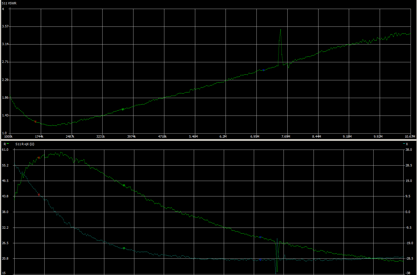

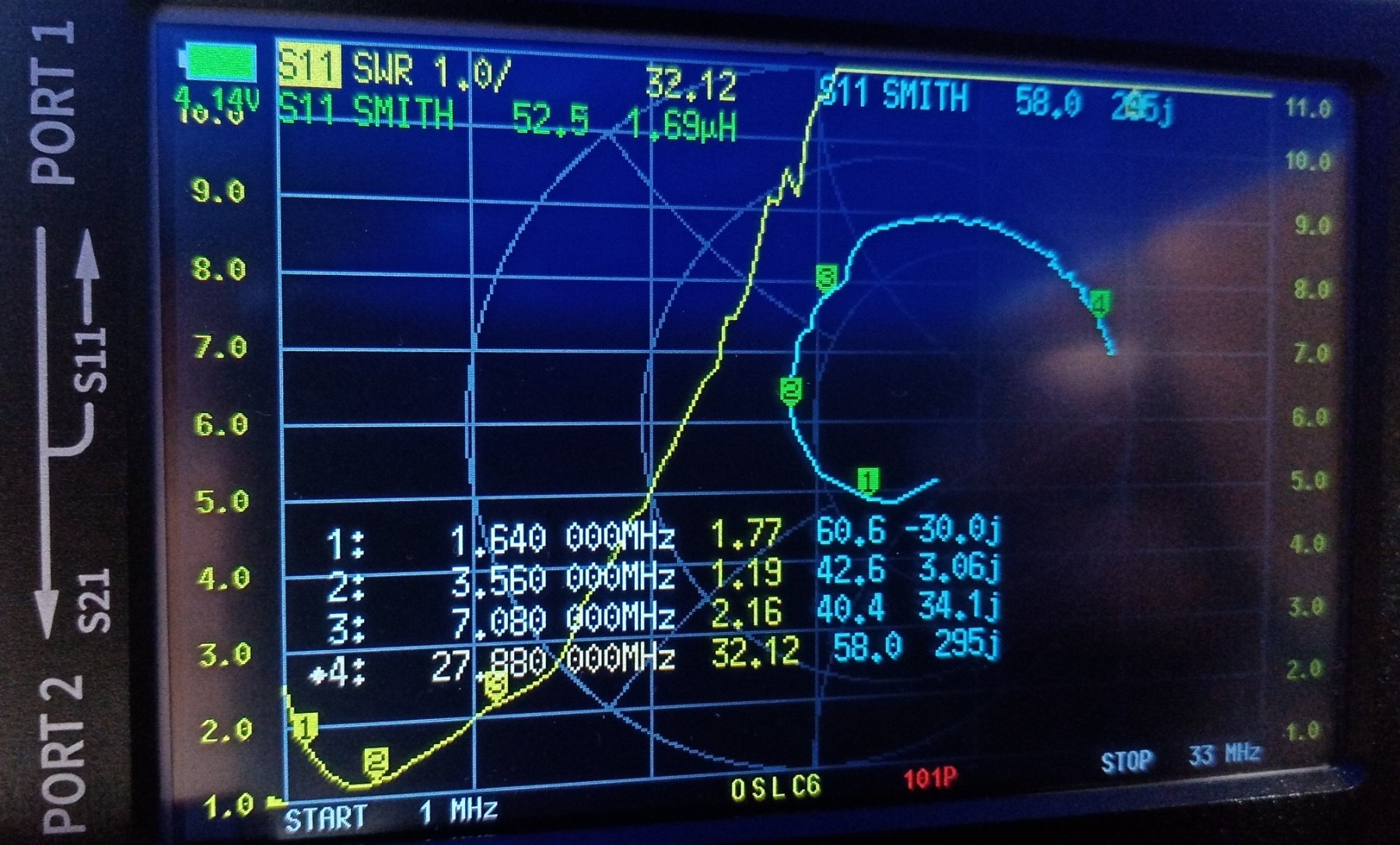

Попробуем что-нибудь сделать входным КСВ.
Добавление конденсаторов к первичке Тр1 вызвало некоторый подъём КСВ на верхних частотах.
Уменьшение витков первички вызвало сильный подъём КСВ, особенно на верхних частотах.
В результате выпаял конденсатор 470J между базами (забыл показать его на схеме).
Получилось так
Получилось так

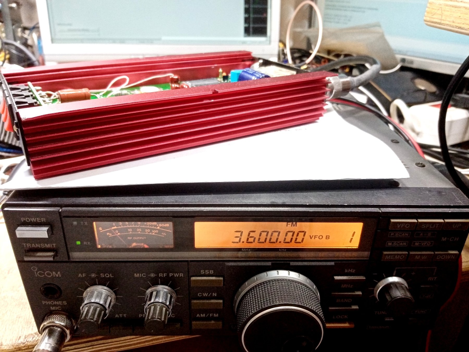

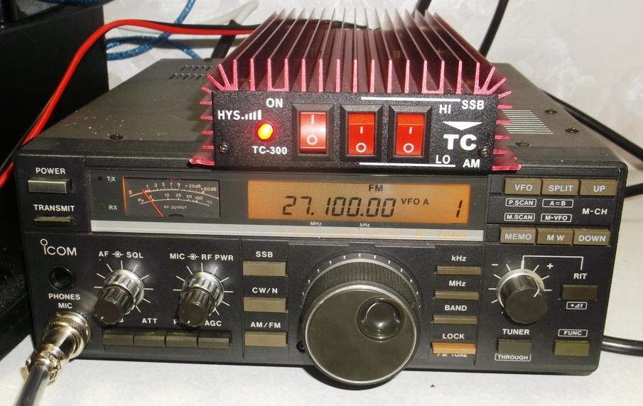

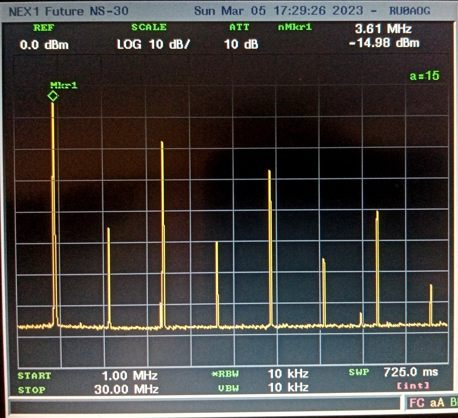

КСВ приемлемое. Теперь пора дать полный газ!

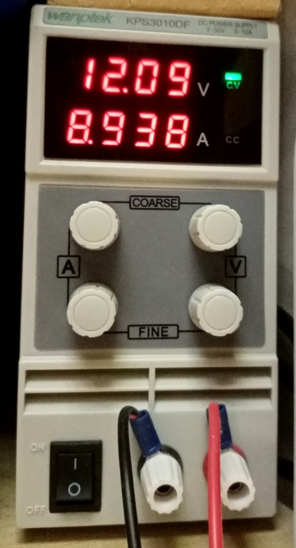

Источником сигнала будет Icom IC-726S в режиме FM. На частоте 3,6 МГц при ручке RF PWR на минимуме он даёт 3,7 Вт, на максимуме 16,6 Вт.
Для начала ставлю минимум.

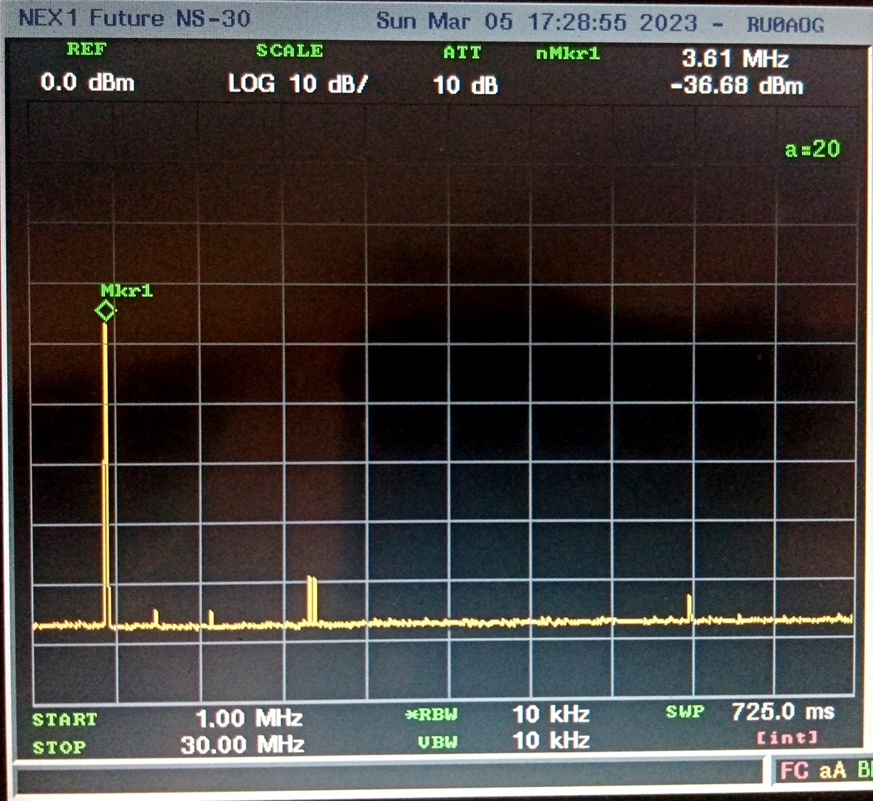

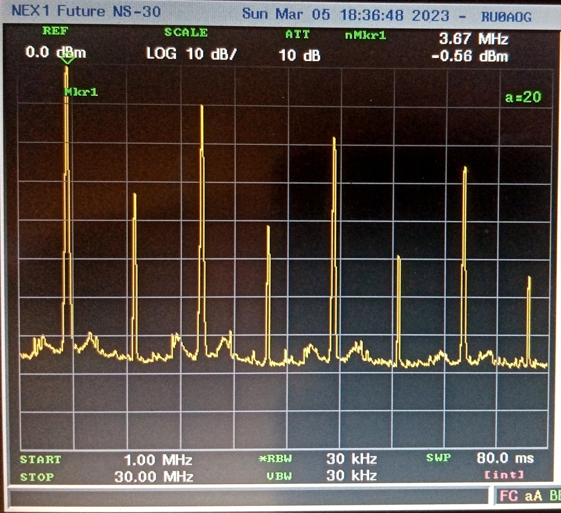

50 дБ АТТ - 14,3 дБ = +35,7 dBm (3,7 Вт) На выходе получаю
50 дБ АТТ - 0,6 дБ = +49,4 dBm (87 Вт)
гармоник что-то многовато! Просадка напряжения Потребление на пределе для данного блока питания Итого:
- усиление +13,7 дБ,
- мощность основной гармоники на выходе 87 Вт,
- потребление 12В*9А=108 Вт,
- КПД 87/108 = 80 %
даже странно... мы уже в ключевом режиме?
P.S.
Перемерил усилок на MRF9180, там аттенюатор на входе, поэтому выхлоп поменьше.
Нечётные гармоники такие же большие.
Зато чётные неплохо подавились

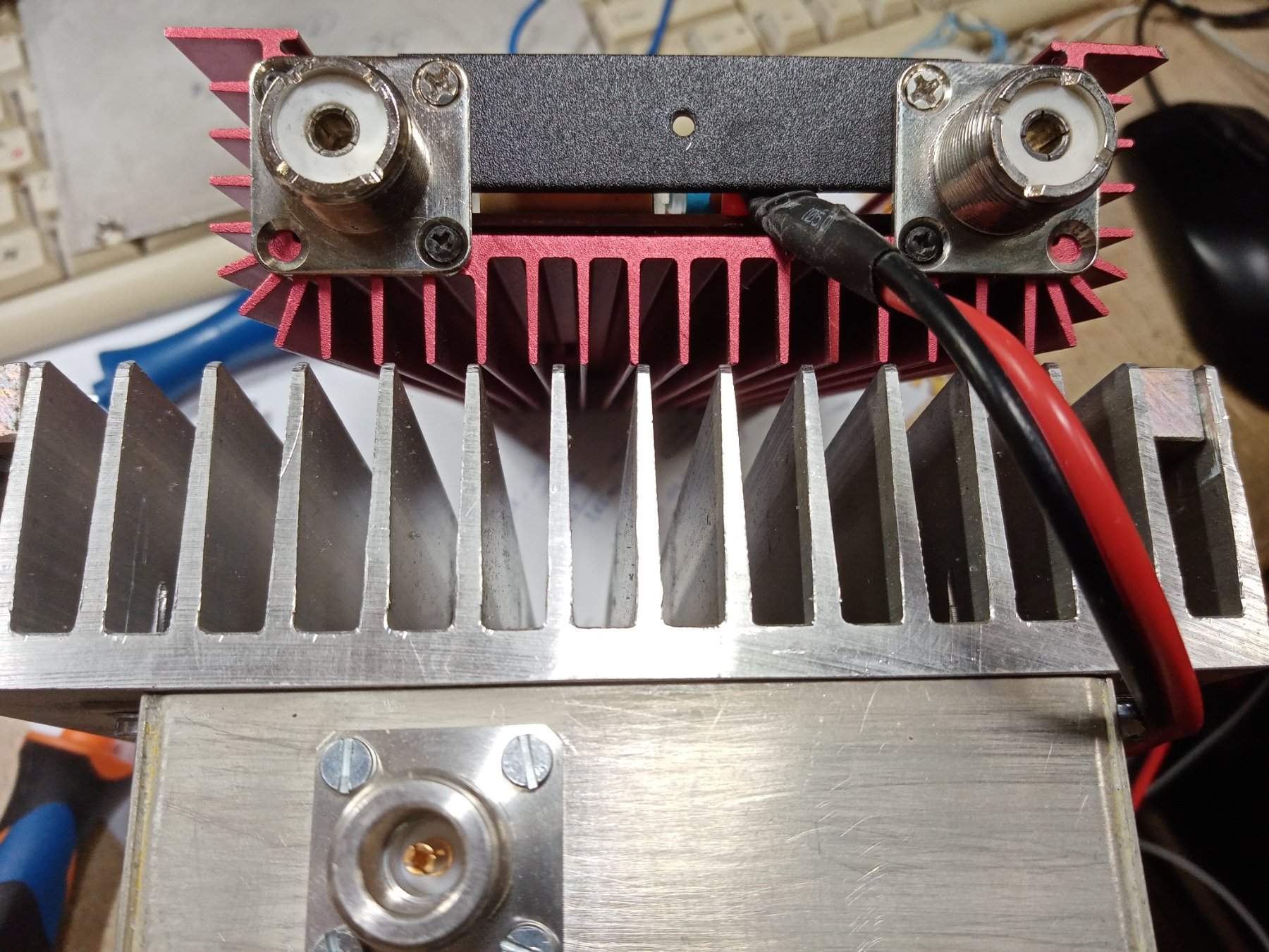

Ещё небольшая ремарка по поводу корпуса-радиатора KL-300.
Радиатор понтовый, смотрится красиво, но тепло отводит плохо. Недостаточна толщина подошвы. С грехом пополам работает половина от радиатора KL-300.
Для сравнения .
Внизу - промышленный аппарат, рассчитанный на круглосуточное вещание (правда тут вентиляторы сняты). Толщина подошвы радиатора 6,2 мм.
Вверху - автомобильный усил для эпизодических связей. Толщина подошвы 2,6 мм. Зато покрашен в красное)
Для сравнения .
