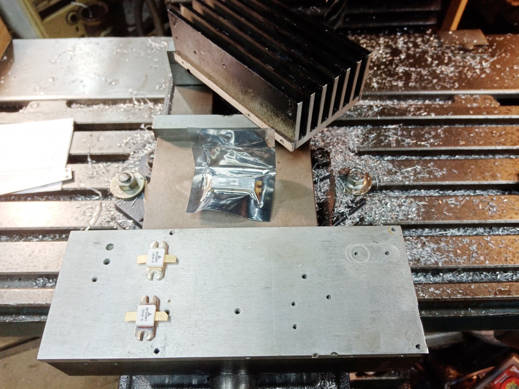

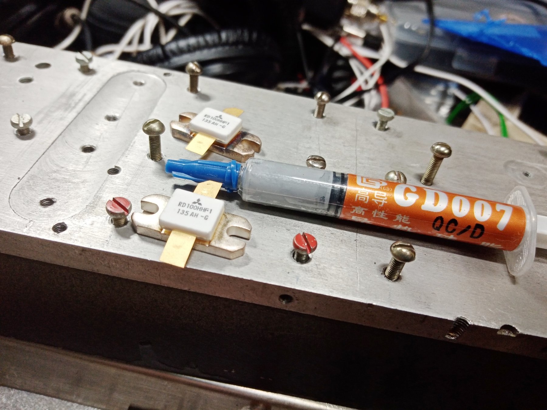

После некоторых успехов с ЛДМОС на MRF9180 и проблем с ФМ-биполярниками в ТС-300 решено было пустить в дело давно валявшуюся пару RD100HHF с алиэкспресс.

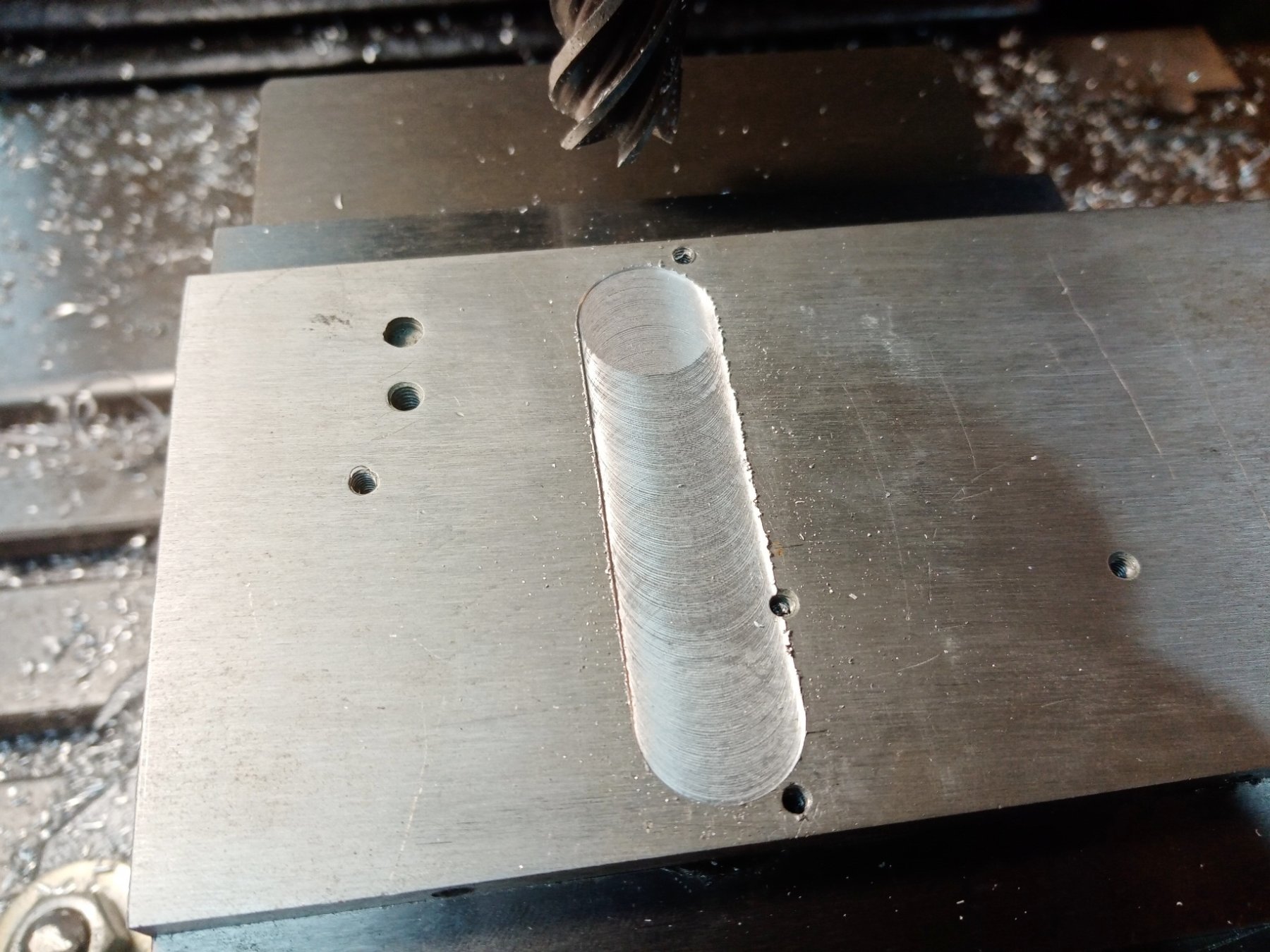

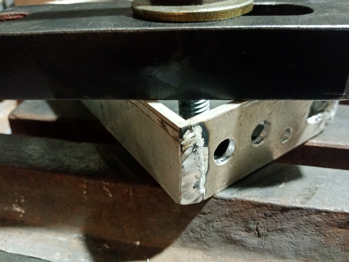

Отрезал нужный кусок радиатора под размер ТХ-500 .
фрезернул площадки под транзисторы .
насверлил крепёжных отверстий .
посадил и притёр транзисторы на термопасту GD007

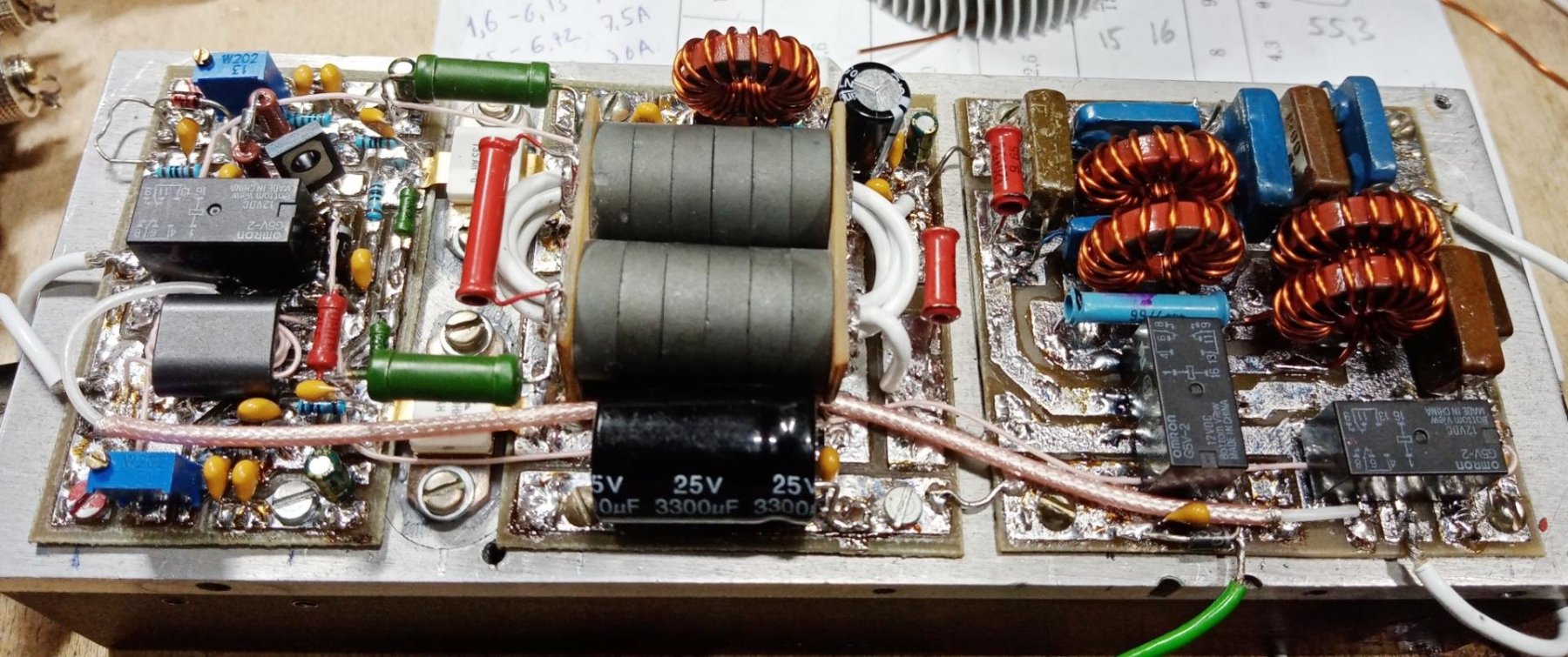

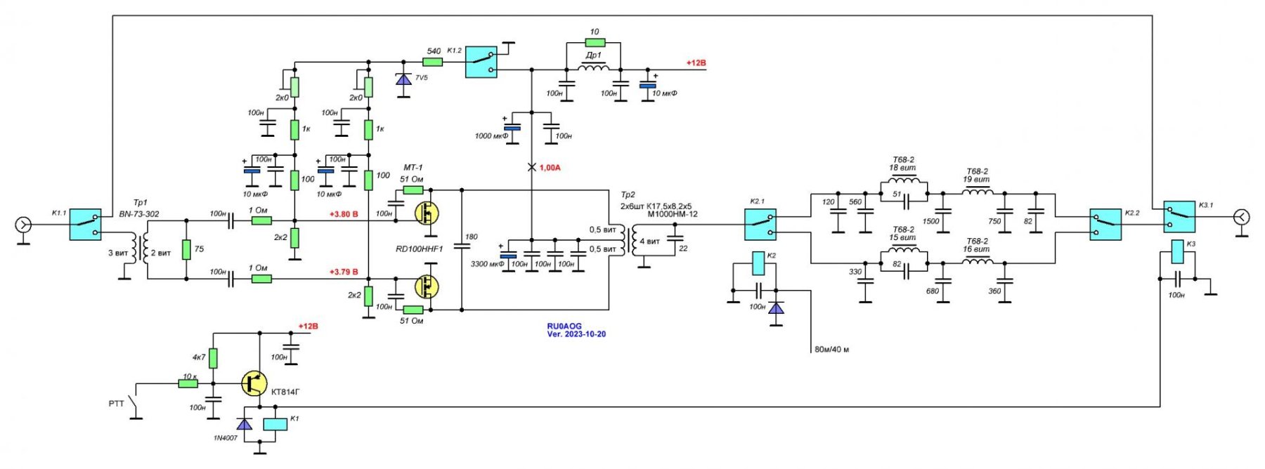

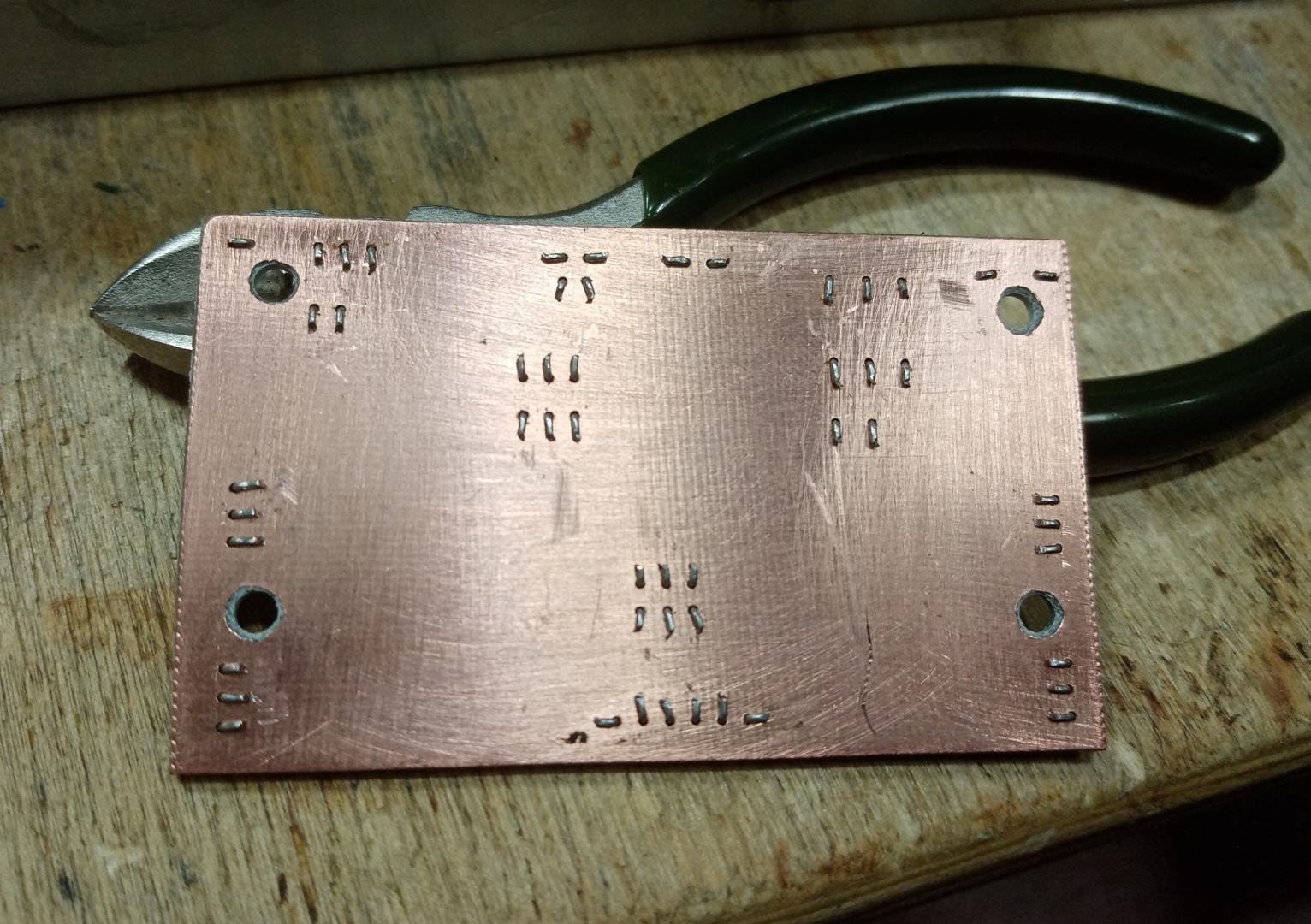

Платы прошил перемычками Так как усилитель и трансивер - походные, то поставил два диапазона ФНЧ, на 80м и 40м. схема вышла такая

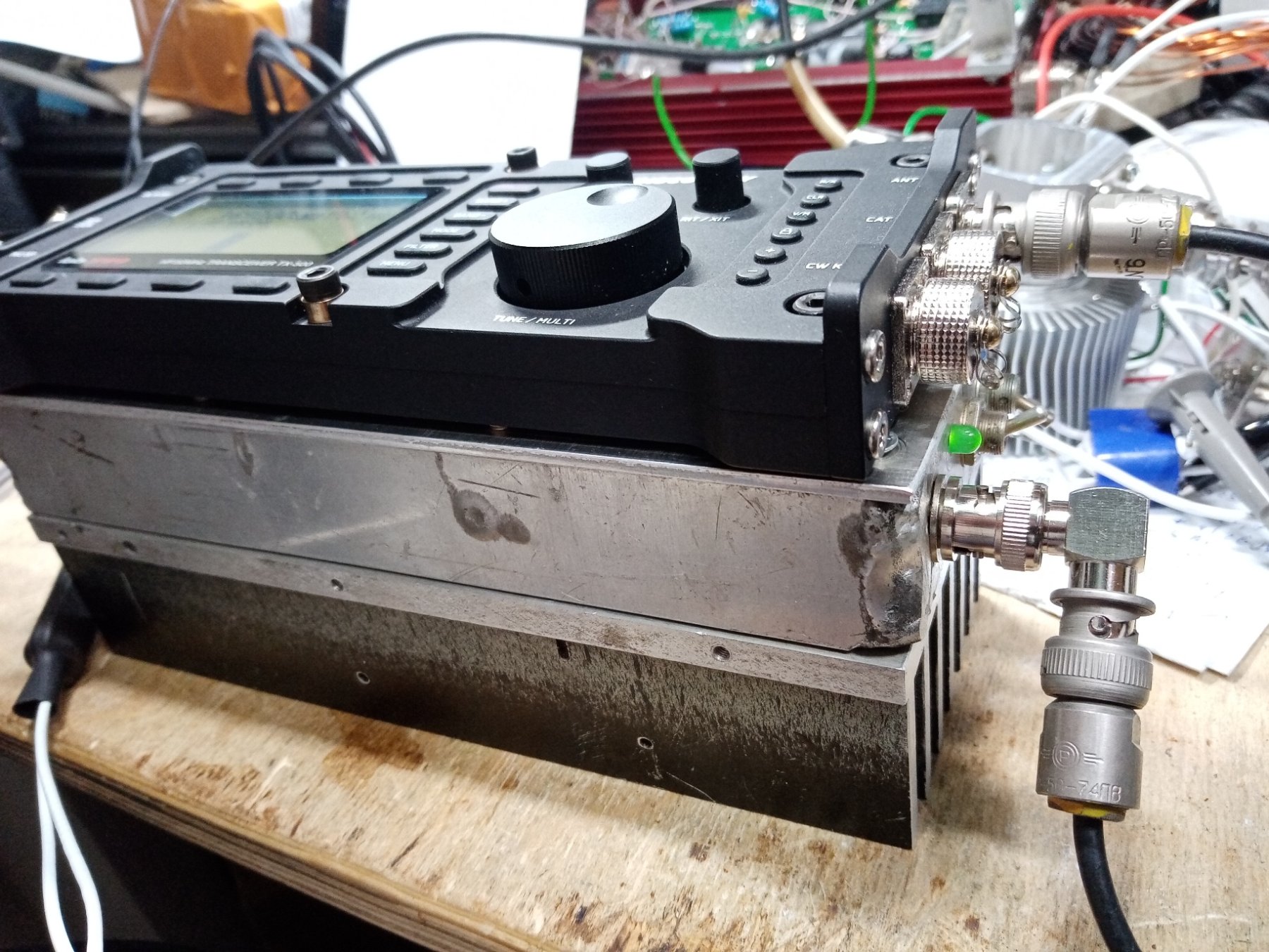

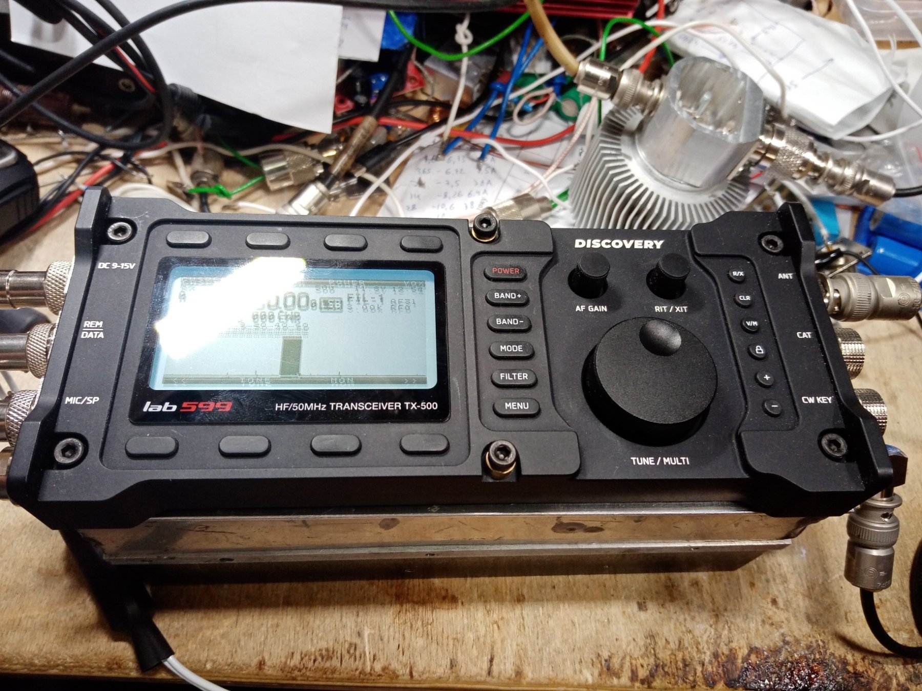

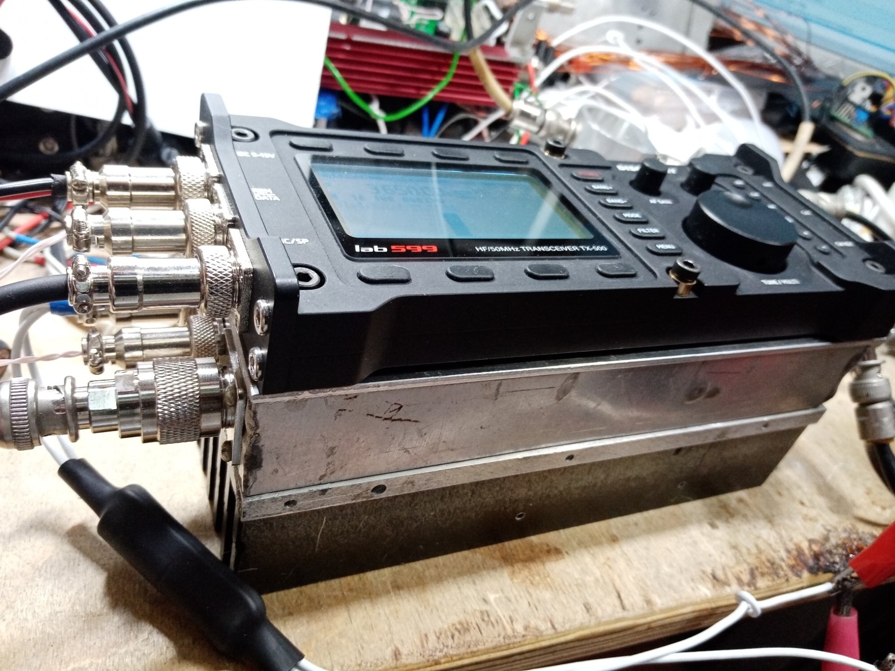

но кое-что начало получаться В итоге вышел вот такой кирпич

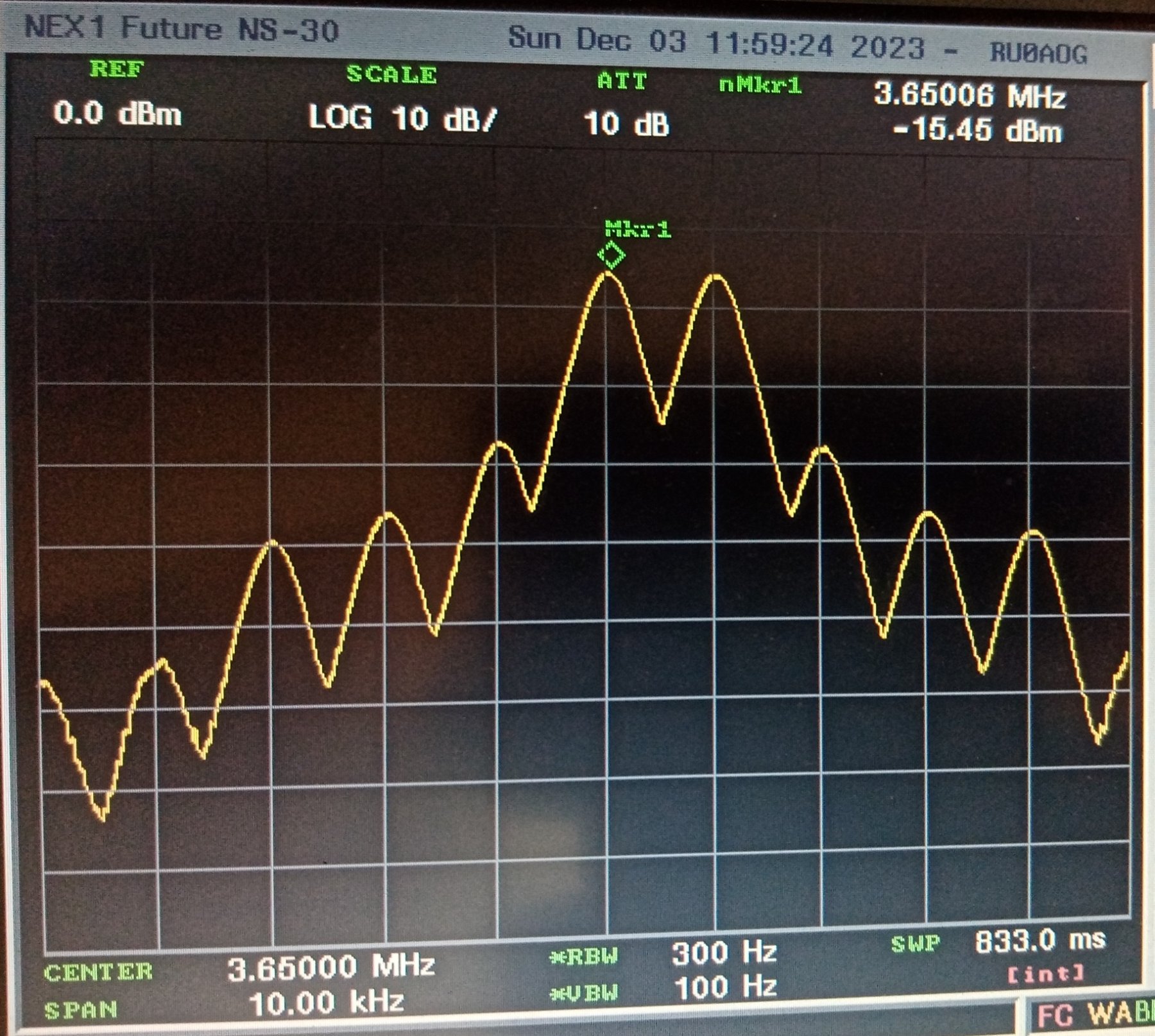

УМ на RD100HHF1
Сообщение ru0aog » 03 дек 2023, 08:52

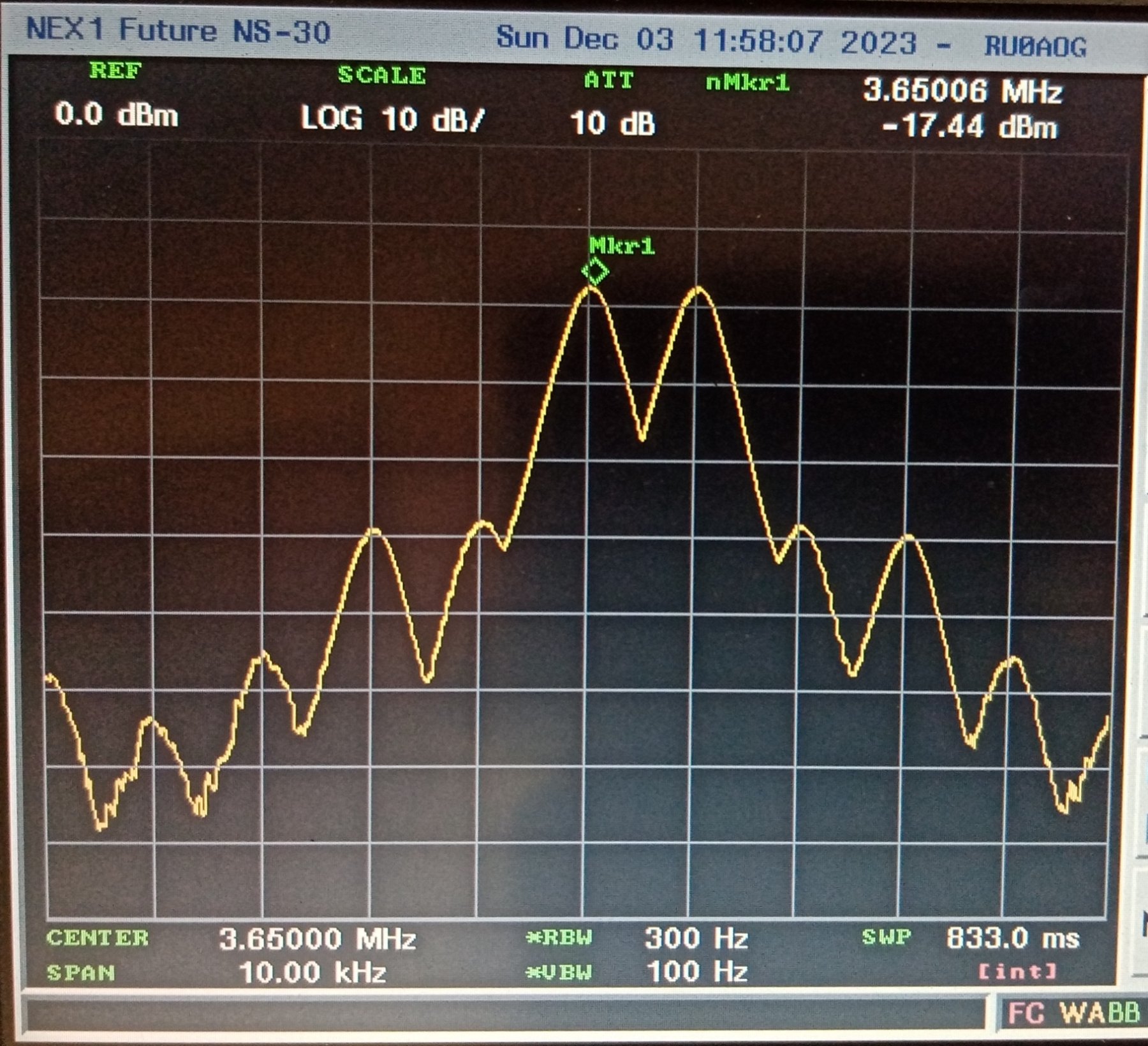

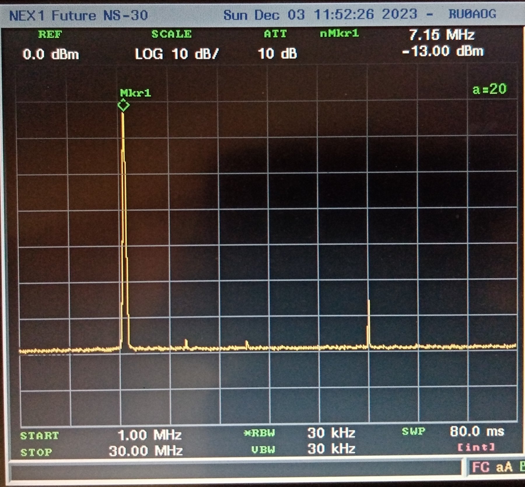

на уровне мощности 10% TRX
IMD3 = -30 dB Размах 170 В
Мощность на пике огибающей - 70 Вт .
при увеличении раскачки до 20% TRX
IMD3 = -20 dB
Мощность на пике огибающей - 110 Вт

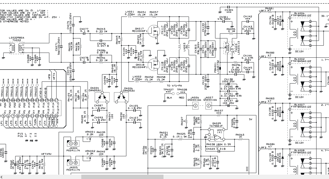

Сообщение R9OFG » 03 дек 2023, 11:59

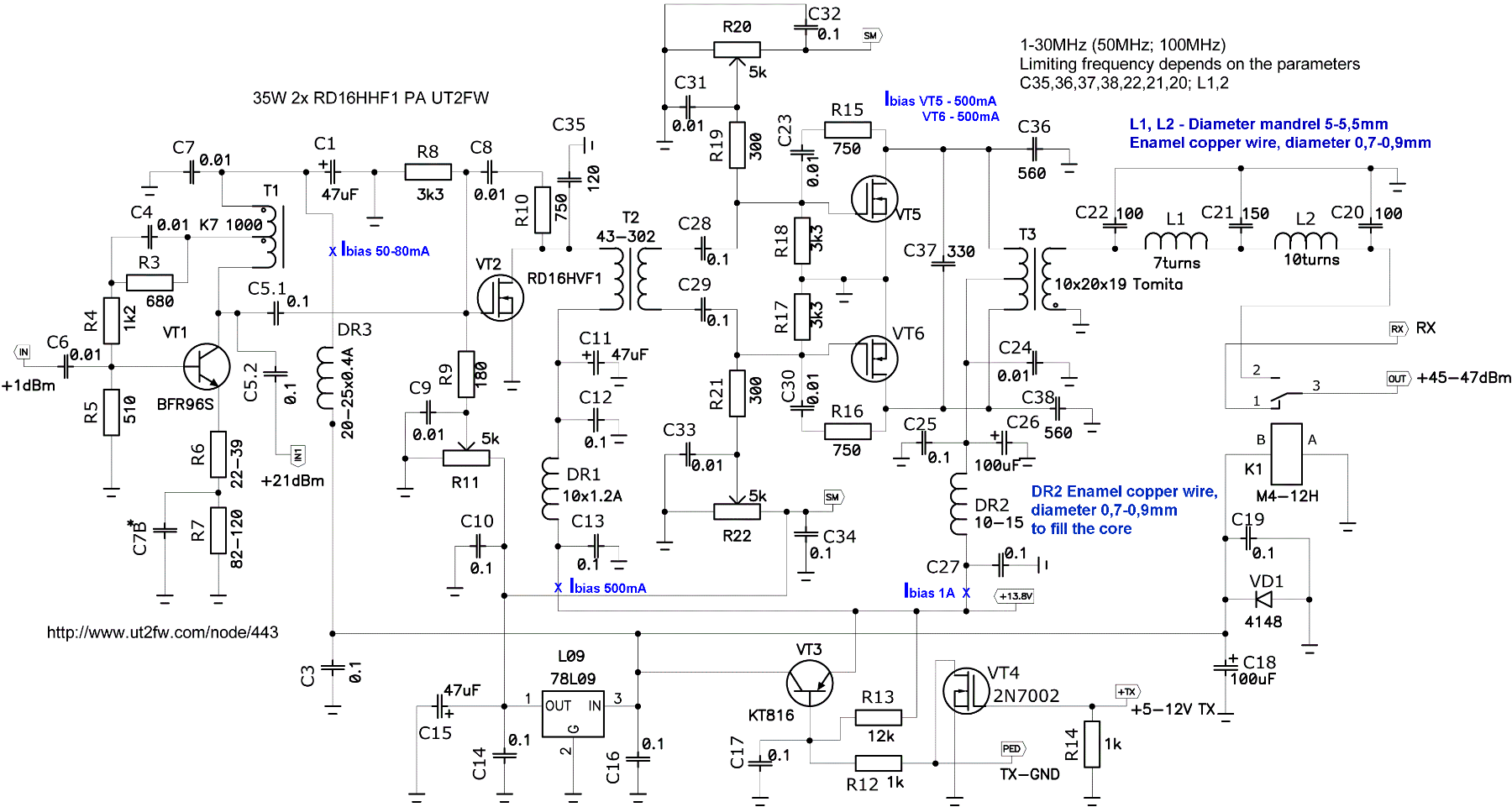

Я хочу к этому усилителю добавить каскад на двух RD100HHF, посоветуй как лучше их скрестить!
Схема вот
понимаю что ФНЧ на плате усилителя надо выкидывать, и конец вторички на выходном трансформаторе отключать от земли...

Сообщение ru0aog » 03 дек 2023, 13:58
Александр, для полной раскачки RD100 я на вход подаю не более 3...4 Вт.
Так что транзисторы выходного каскада у вас надо просто заменить.
Или использовать какой-то другой усилительный элемент. Например 4хГУ-50 с ОС
Не ставить же аттенюатор...
- Сообщения: 1053
УМ на RD100HHF1
Сообщение ru0aog » 03 дек 2023, 14:06
Входной импеданс регулировать соотношением витков входного транса и резисторами ООС.
Запитку стоков совместить с выходным трансом.
Регулировку смещения выполнять "растянутой" (переменник - лишь часть делителя). Настройка довольно острая. Грубо настроить смещение по току покоя, точно - по минимуму второй гармоники.

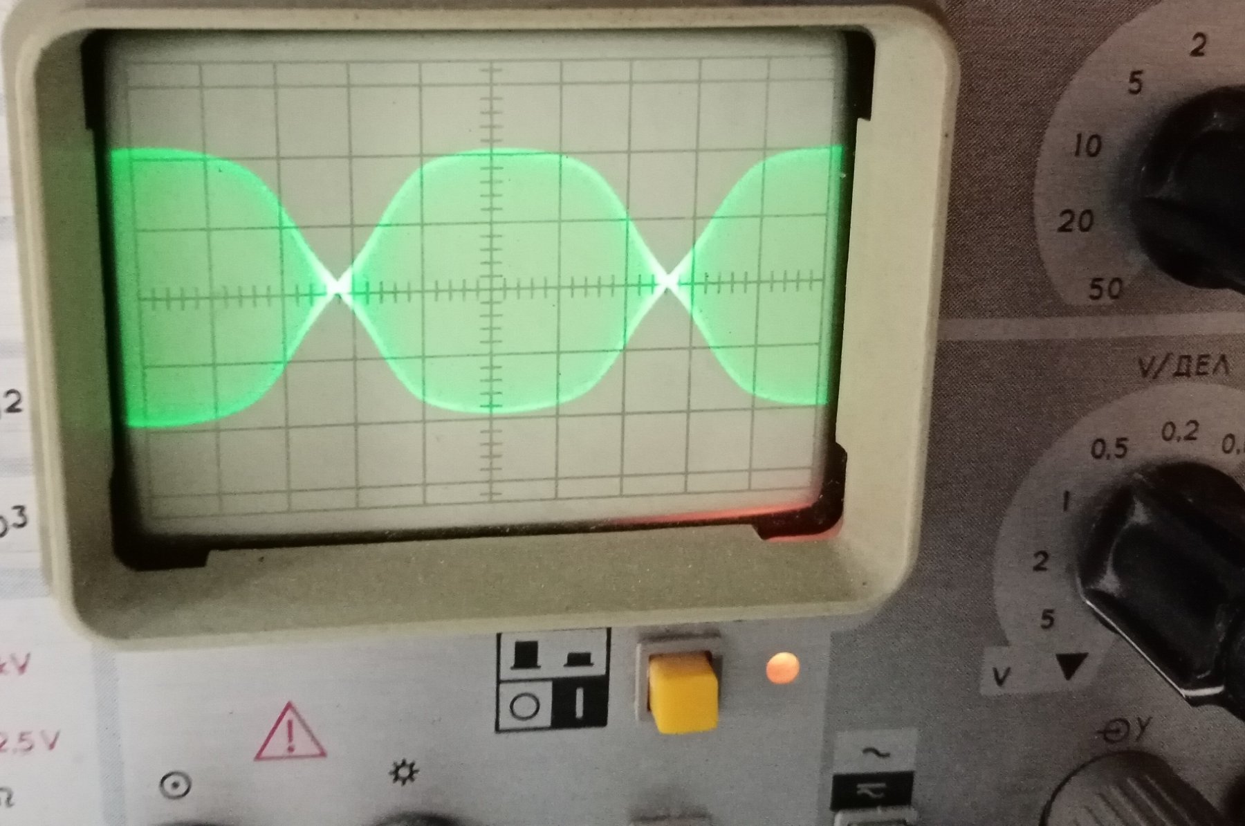

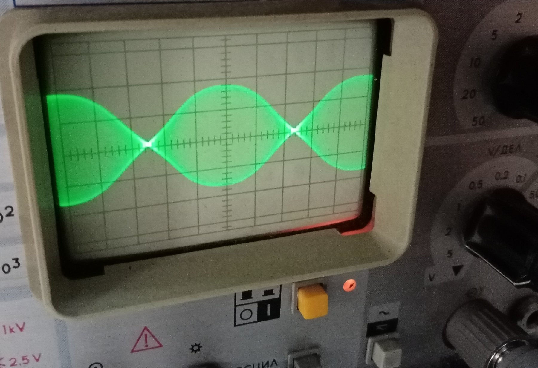

И общий контроль - двухтоновым сигналом. Хотя бы по форме сигнала на осциллографе (желательно смотреть на аналоговом осле, или очень хорошим цифровым - они плохо видят DSB модуляцию).

Станислав, а какой была PEP усилителя при измерении уровня IMD3? Не совсем ясно относительно 10% мощности.
Видно, что уровень одного тона на спектроанализаторе был -17.44 dBm. А какой там был аттенюатор после нагрузки?
- Сообщения: 1053
УМ на RD100HHF1
Сообщение ru0aog » 04 дек 2023, 06:32
10 % мощности - это просто маркер,
Следующая осциллограмма показывает размах сигнала на нагрузке (щуп 1:10, 5В/дел, размах сигнала 3,4 деления = 170 В)
амплитуда 170/2 = 85 В, по огибающей это даёт (85В*0,707)^2/50 Ом = 72 Вт.
Аттенюатор в нагрузке = -30 дБ
Плюс два аттенюатора на входе анализатора -10 и -20 дБ.
Итого -60 дБ.
-17,44 дБм + 60дБ = +42,56 дБм.
по огибающей это даёт +42,56+6 = +48,56 дБм или 71,8 Вт.
Два измерения разными приборами совпадают с достаточной точностью
P.S.
Постом выше измерение гармоник производилось в тех же условиях, но одним тоном.
Мощность однотонового сигнала при этом -11,22+60 = +48,78 дБм или 75 Вт (потребление при этом составило 12,6Вх14А),
что подтверждает разницу в 6 дБ по мощности между одним и двумя тонами (при одинаковом размахе сигнала).
При дальнейшем увеличении раскачки токопотребление уже не растёт, мощность основного сигнала прибавляется, но несущественно. Просто увеличиваются искажения.

Сообщение R9OFG » 12 янв 2024, 09:32
Интересуют параметры трансформатора L4003 (трансформатор ли это???) в цепи обратной связи рдешек, не в курсе как такие трансформаторы делают? Вопрос больше про соотношение витков в обмотках.
