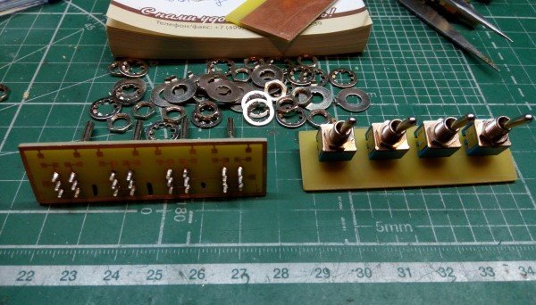

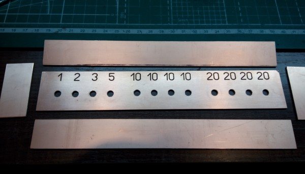

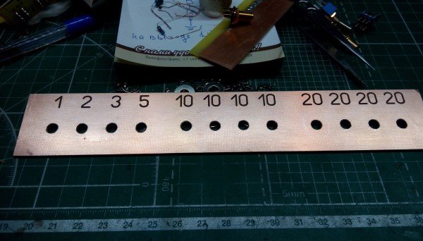

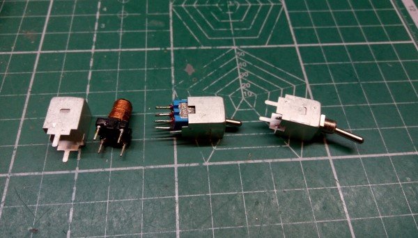

варианта с реле фото нет . сильно я тогда расстроился и не стал фоткать неудачу.
там стояли рес49 реле все реле были заземлены , не помогло.
а с микро выключателями несколько фото есть. со стороны монтажа тоже каждая ячейка полностью экранирована.
испытывал на частоте 15 мгц , амплитуду не помню, но при всех включенных ячейках icom ничего не слышал уже (версия с выключателями)
