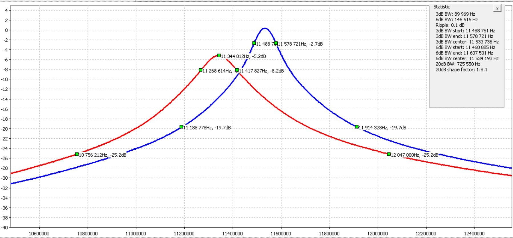

Себе купил Т50-2 и Т50-6.

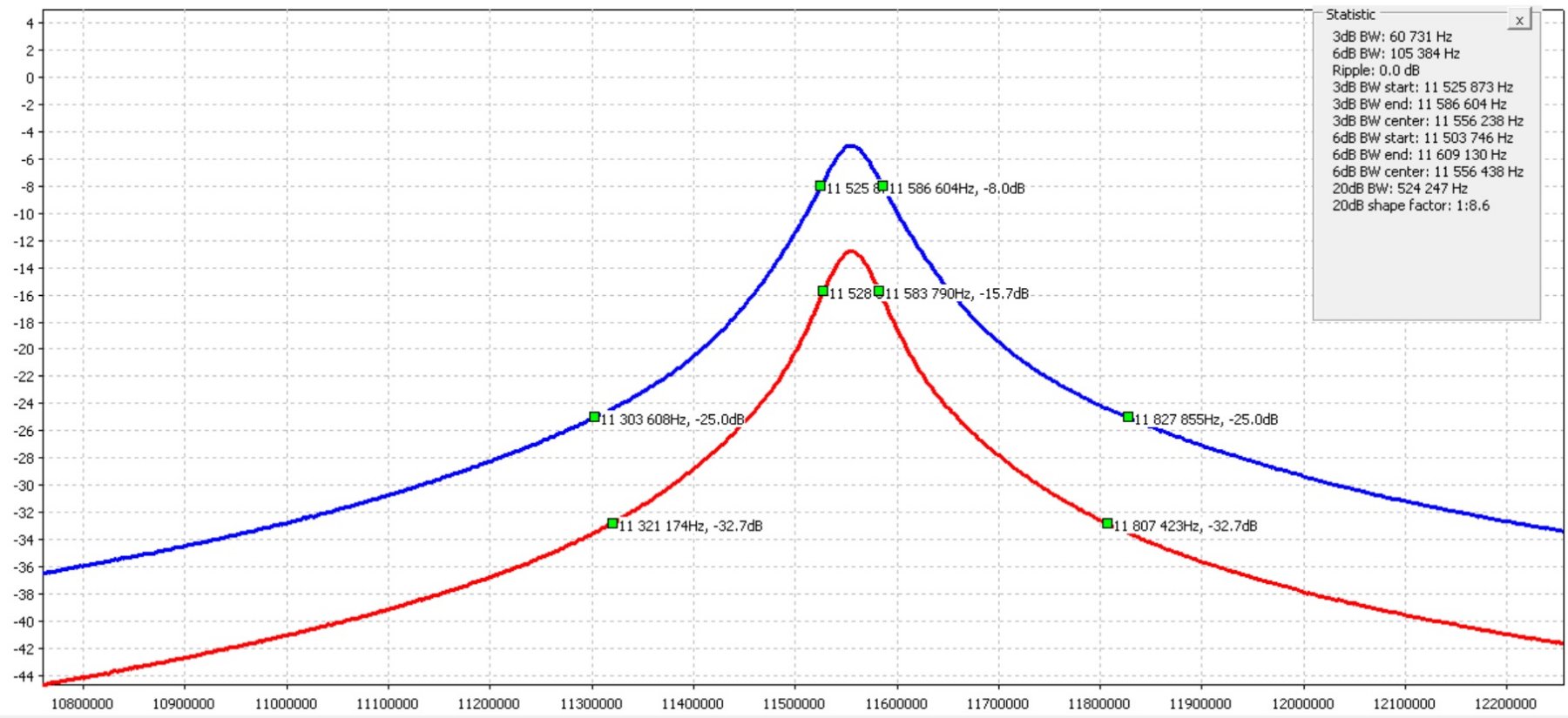

Сравнил используя NWT c приставкой тестирования контуров, кольцо Т50-6, что покупал на али. Разница есть (красный график кольцо с али). Продавец пишет, что кольца оригинальные, но правда это или нет я не знаю ;)

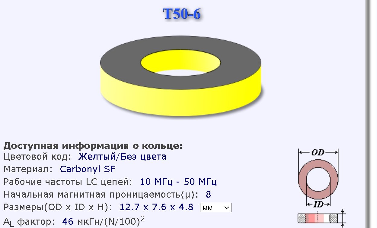

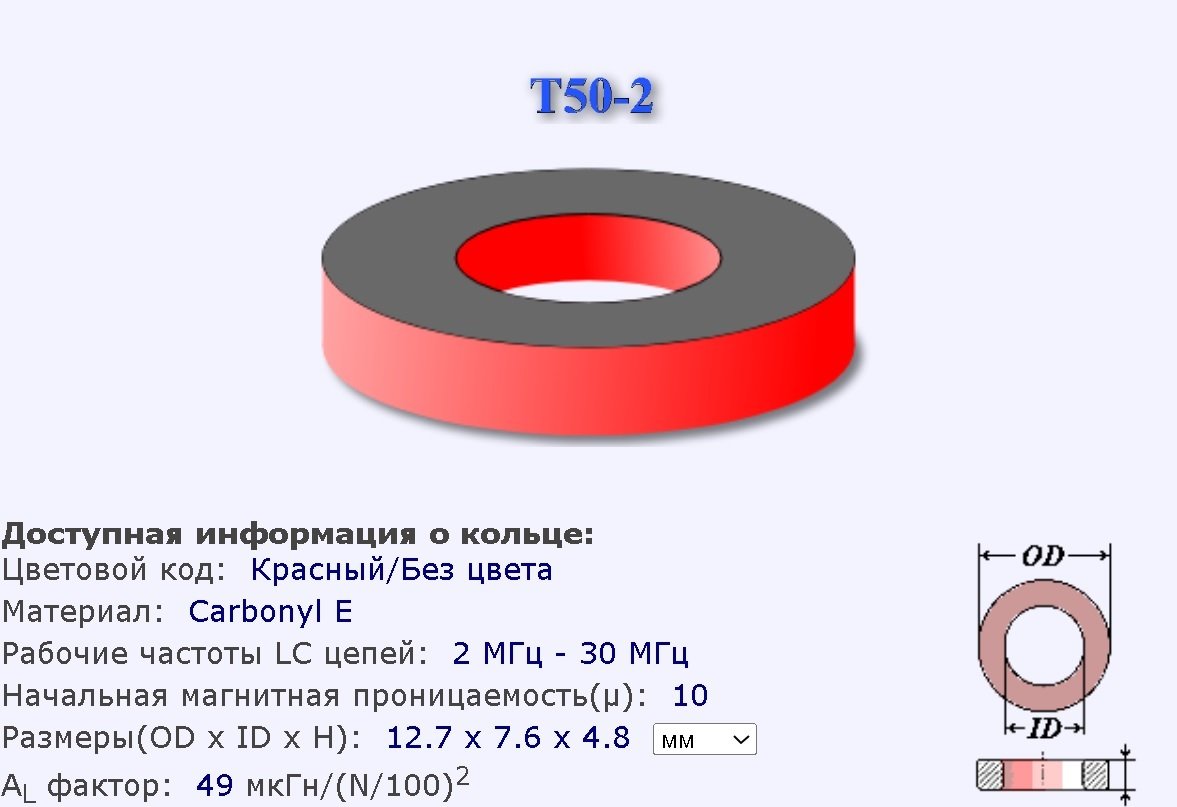

Интересный вопрос. На сайте COIL32 калькулятор для колец амидон.
Вот скопировал:
"Изделия из порошкового железа (карбонильного) маркируются цветом в зависимости от материала кольца."
Дальше картинки оттуда:
Т50-2 - Carbonyl E
T50-6 - Carbonyl SF
Андрей, не могли бы Вы дать полную схему подключения с более подробной информацией? Какой конденсатор был использован в контуре и какие конденсаторы (тип и емкость) были использованы для подключения генератора и щупа?
У Вас добротность контура получилась примерно 128. У меня на кольцах Micrometals даже меньшего размера (T37) добротность была выше 200 (точные цифры сейчас не помню)

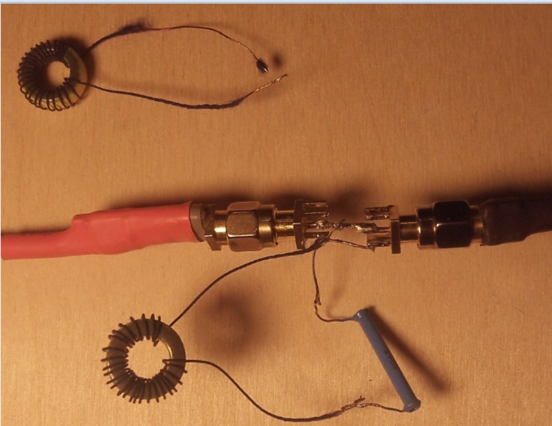

Конденсатор в контуре трубчатый 62пФ, кольцо намотано проводом 0,4 мм из узла размагничивания кинескопа телевизора самсунг.
Методика измерения и приставка для тестирования контуров: https://us5msq.com.ua/shhup-pristavka-k ... -konturov/
Пока склоняюсь к тому, что где-то я накриворучил с приставкой, нужно разбираться.

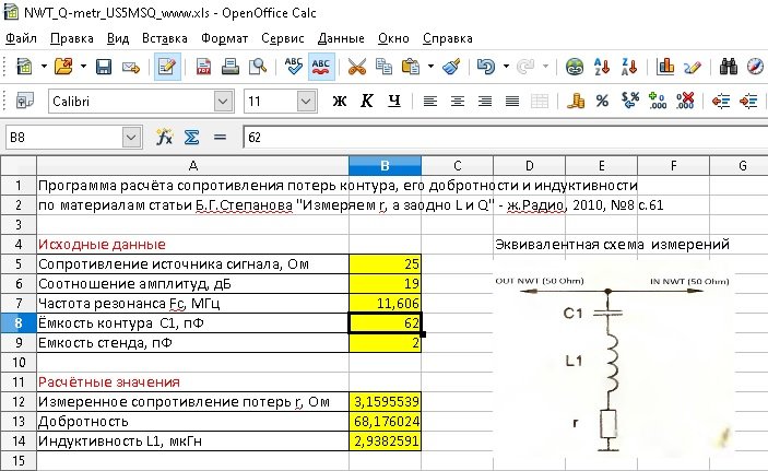

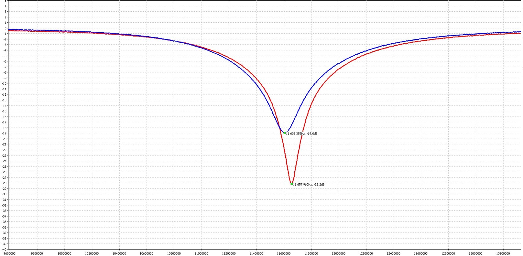

Те же контура решил измерить по такой схеме:
https://us5msq.com.ua/izmeryaem-r-a-zao ... i-nanonva/
Макет:
Замеры делал без АТТ -10дБ, т.е. просто вход и выход НВТ.
Вот такие расчёты получил:
На точность расчётов не претендую, приборы самодельные.
Смущает такая низкая добротность кольца с али, щуп показывает больше (где-то 76).

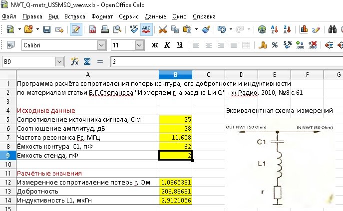

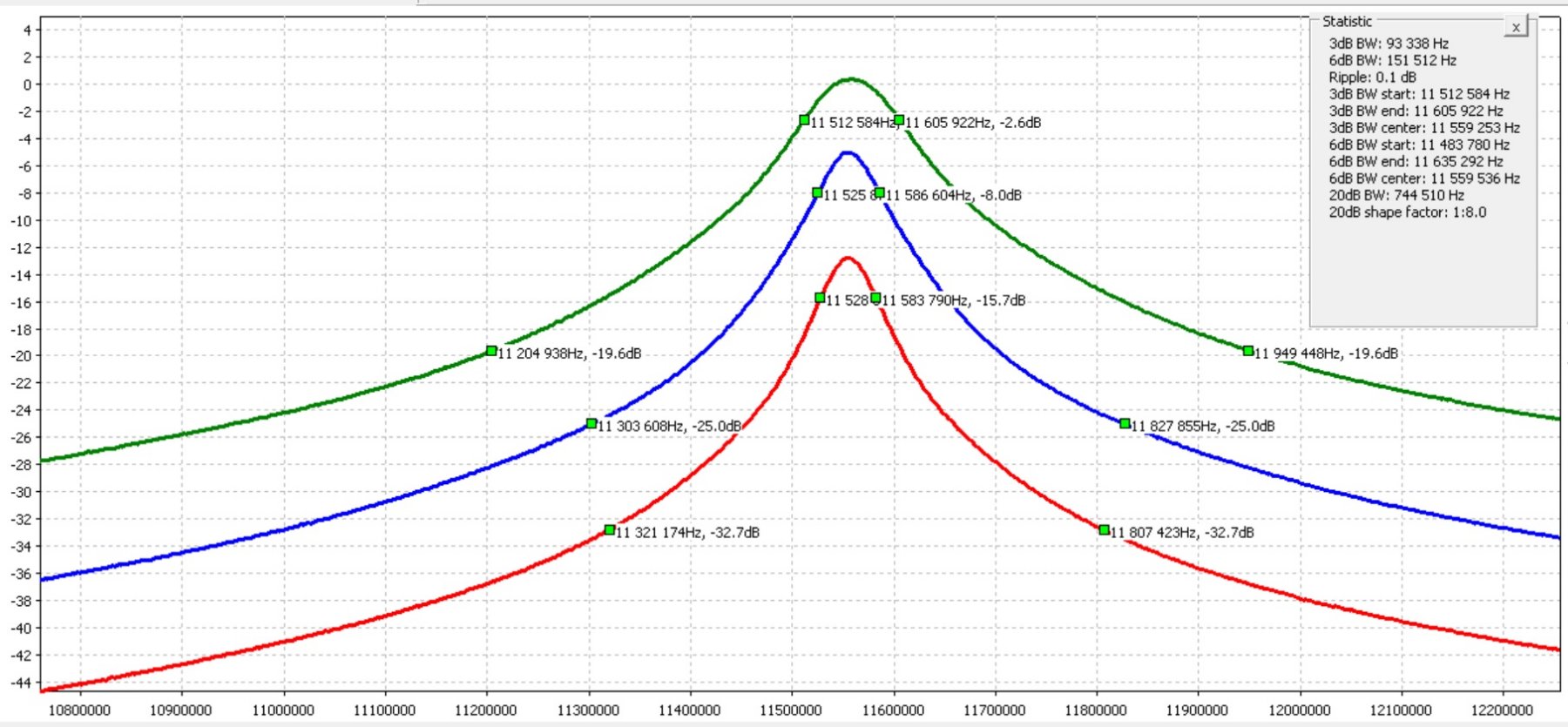

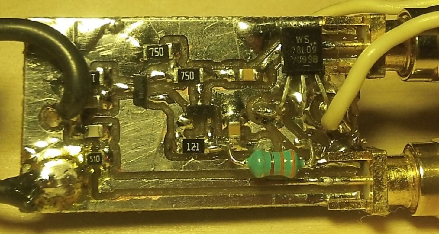

Oleg, разобрал щуп (приставку к NWTдля тестирования контуров).
Перепроверил монтаж, промыл плату, промерил напряжения.
Всё соответствует схеме, т.е. можно было и не разбирать.

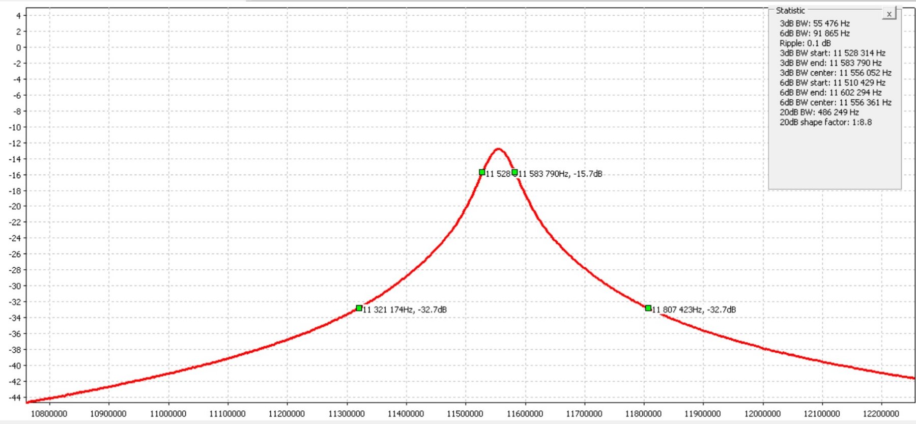

А теперь всё то же кольцо:
С атт -16дБ:
Q=208.
C атт -8дБ:
Q=190
Хотя результат отличаться не должен.
Ну и без атт:
Q=123
