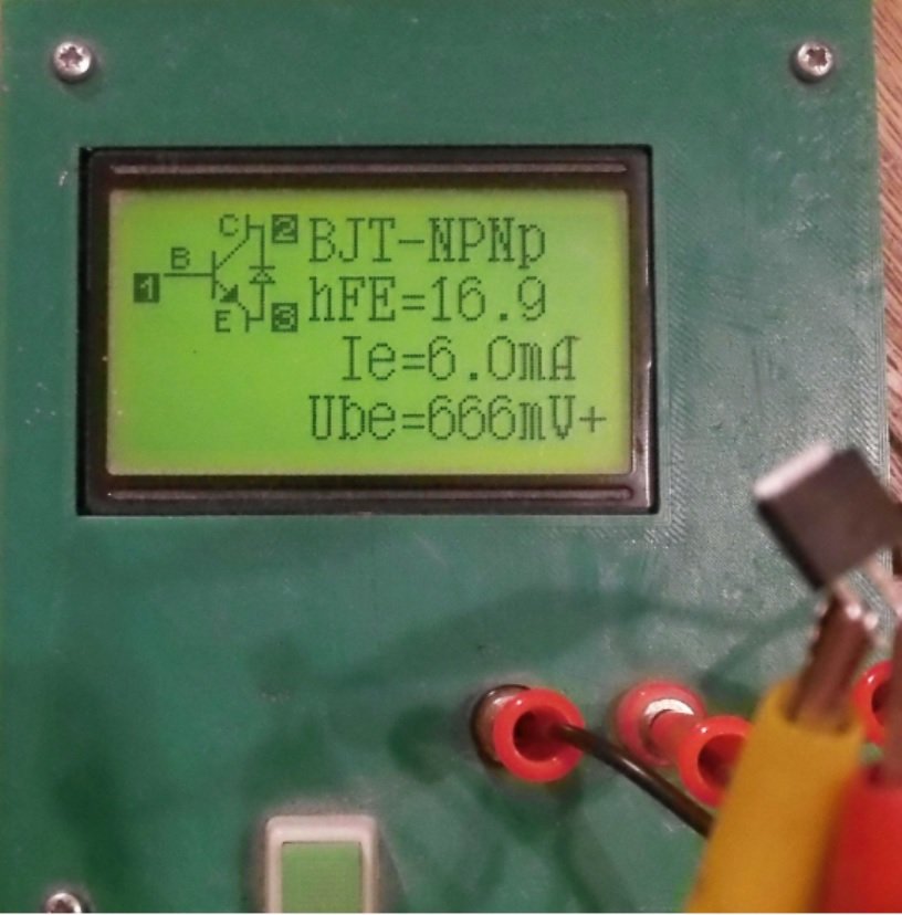

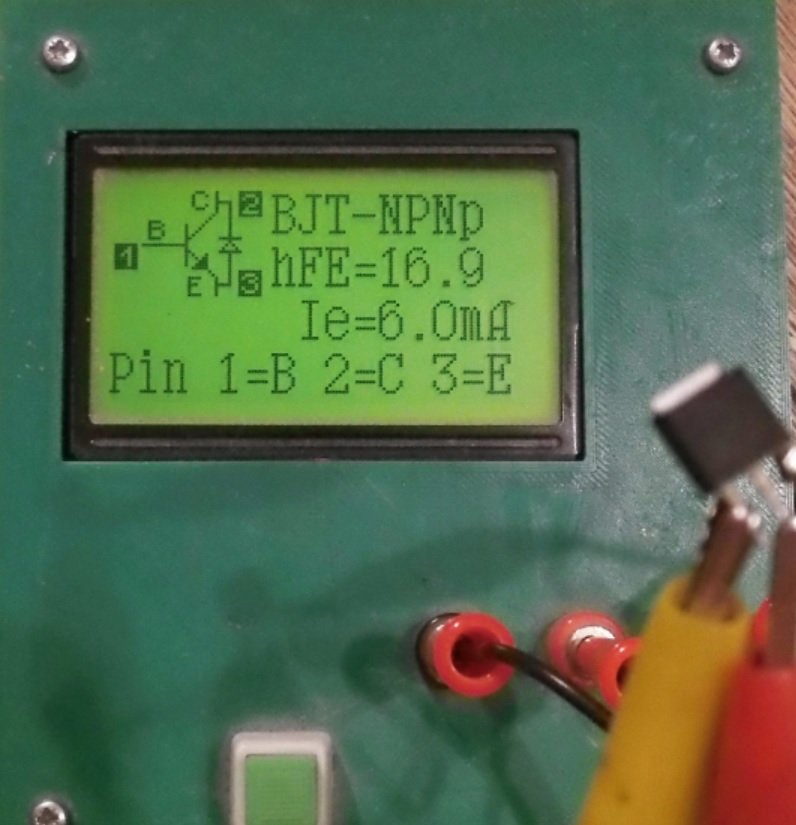

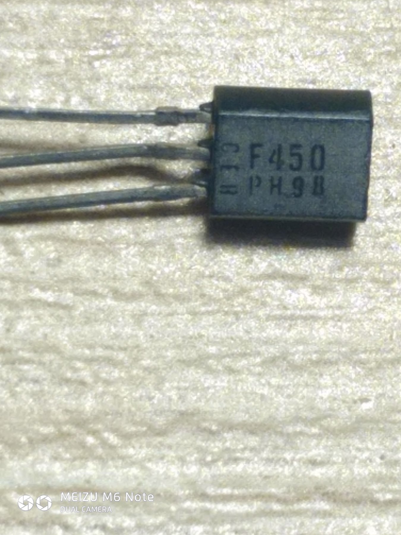

Всем доброго вечера. Купил в чипдип транзисторы BF450 должны быть рпр но транзистортестер показывает прп но с диодом между эмиттером и коллектором. Обычным тестером их вообще не определить. Что не так. Ранее с такими не работал. Купил в ГПД для трансивера радион.

Sany69, скорее всего транзистор-тестер показал правильно (хоть и прошивка у него древняя). Продали явно не то. Такие транзисторы существуют, используются в электронных балластах или в каких-нибудь импульсных блоках питания. Пример на фото:

Вам продавец не то выдал, я бы сходил поменять, либо вернуть, конечно если не по почте посылка была. На фото с сайта чд другая маркировка.Sany69 писал(а): ↑27 дек 2023, 21:45Всем доброго вечера. Купил в чипдип транзисторы BF450 должны быть рпр но транзистортестер показывает прп но с диодом между эмиттером и коллектором. Обычным тестером их вообще не определить. Что не так. Ранее с такими не работал. Купил в ГПД для трансивера радион.1703702528343942396300.jpg1703702600447817268643.jpg

Всем спасибо. Теперь и сам вижу что был не внимательный. Жаль, но поменять не получится. Чек я не сохранил.
