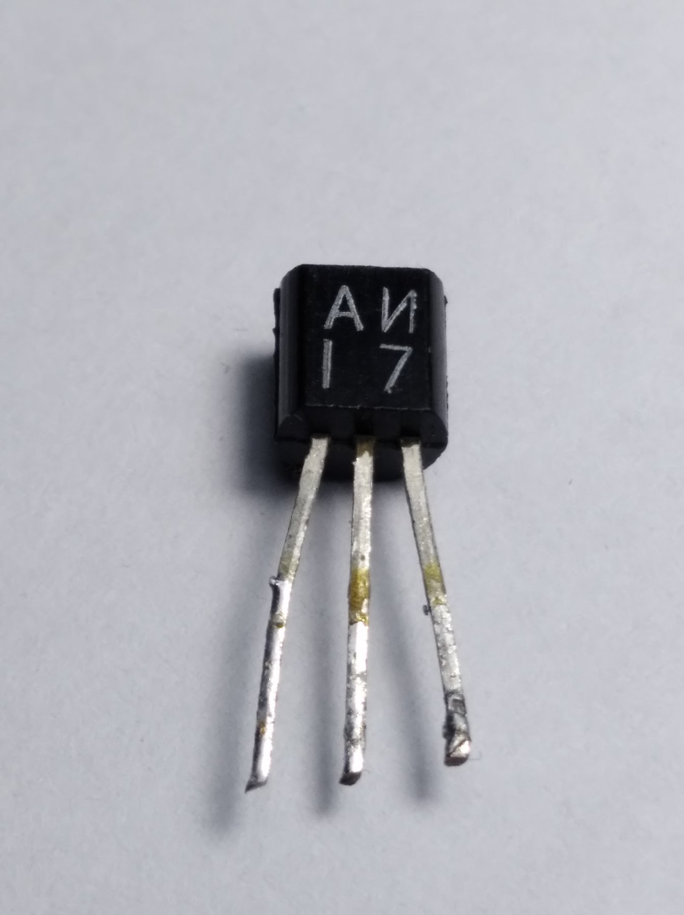

Фотография ещё одной моей диковинки.
Какие будут предположения?

Меня бесило в советское неразбериха с маркировкой. Хорошо, в телеателье на склад привозили в упаковках, на них была вся инфа по деталям. Почти каждый день забегал в книжный магазин, что бы не прозевать новинки по справочникам. И то это были капля в море. Интернета же не было. Вам надо искать в инете справочник по маркировке советских транзисторов в пластмассовом корпусе и будет вам счастье!
Даже имея справочник, было трудно понять, для чего был разработан, тот или иной транзистор. Само технологическое задание на транзистор, было тайной за семью печатями. :(
Vlad1953 писал(а):
26 мар 2021, 16:21
По справочникам из интернета, такая маркировка мне нигде не попадалась.

Вот, что внутри у этого "мутного типа", разглядел ТТ.
Предполагаю, что это КП307A.
Согласен с вами. По полевым транзисторам вообще мало чего было.

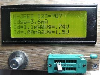

Но странно, что показания моего ТТ, практически полностью совпадают с показаниями ТТ Андрея.
Какие-то транзисторы (видимо редкие) ТТ определяет не правильно. Такой транзистор можно отправить разработчику ТТ и он выпустит новую прошивку, в которой этот транзистор будет правильно определяться. ;)
