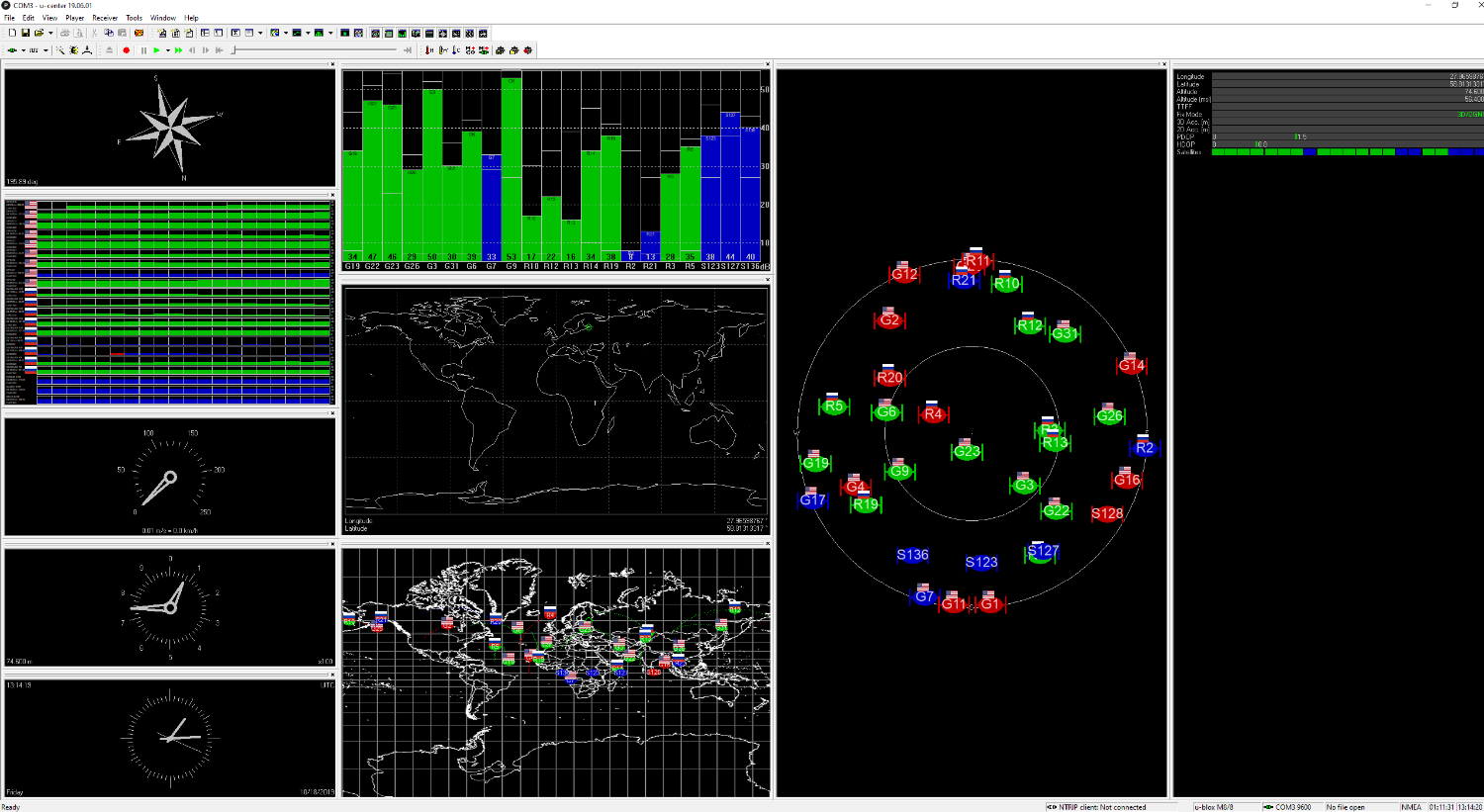

А что за цифры на дисплее - 1200? Уж не скорость ли обмена?Roman1976_VR писал(а): ↑20 окт 2019, 21:34Всё уже перелопатилсигналы все и везде идут. Ну не хочет он (кенвуд) "понимать" его (модуль GPS). Вижу на дисплее поступающие команды с GPS, но очень много запятых, видимо всё таки не соответствует версия протокола.

Это на шине трансивера и без данных. Причем вчера я внимательно посмотрел по схеме и на плате. Оказалось, что подключение GPS по инструкции не совпадает. Сигнал c GPS нужно подавать не на 1 контакт 2.5мм джека а на 2 (который посередине). Только тогда я увидел логи команд на дисплее кенвуда.
Цифры 1200 - да, это скорость, только для APRS

Запятые - это разделители групп данных по протоколу NMEA. Они и должны быть в таком количестве. И такая картинка, когда много запятых без данных, часто говорит о том, что GPS-приемник не видит спутники.Roman1976_VR писал(а): ↑20 окт 2019, 21:34...но очень много запятых, видимо всё таки не соответствует версия протокола...
