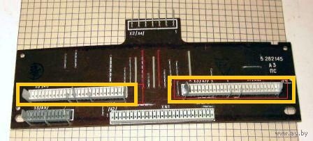

Сообщение R2DSC » 30 июн 2022, 13:07
Подскажите как называются (марка) выделенные разъемы.

Нужна помощь в опознании
Сообщение Alex Hoffman » 30 июн 2022, 14:44
Точного названия не знаю, но это разъёмы от советских телевизоров на платформе 3УСЦТ.
Они ещё в какой-то бытовухе пападались. Кстати они же используются в трансивере "Дружба" .
Сообщение AVtec » 30 июн 2022, 20:00
применялись почти во всей бытовой технике, в называются они ОНп-КГ-26, ОНп-КГ-29

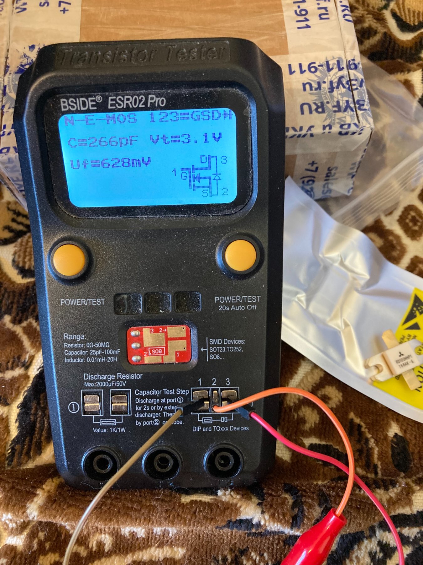

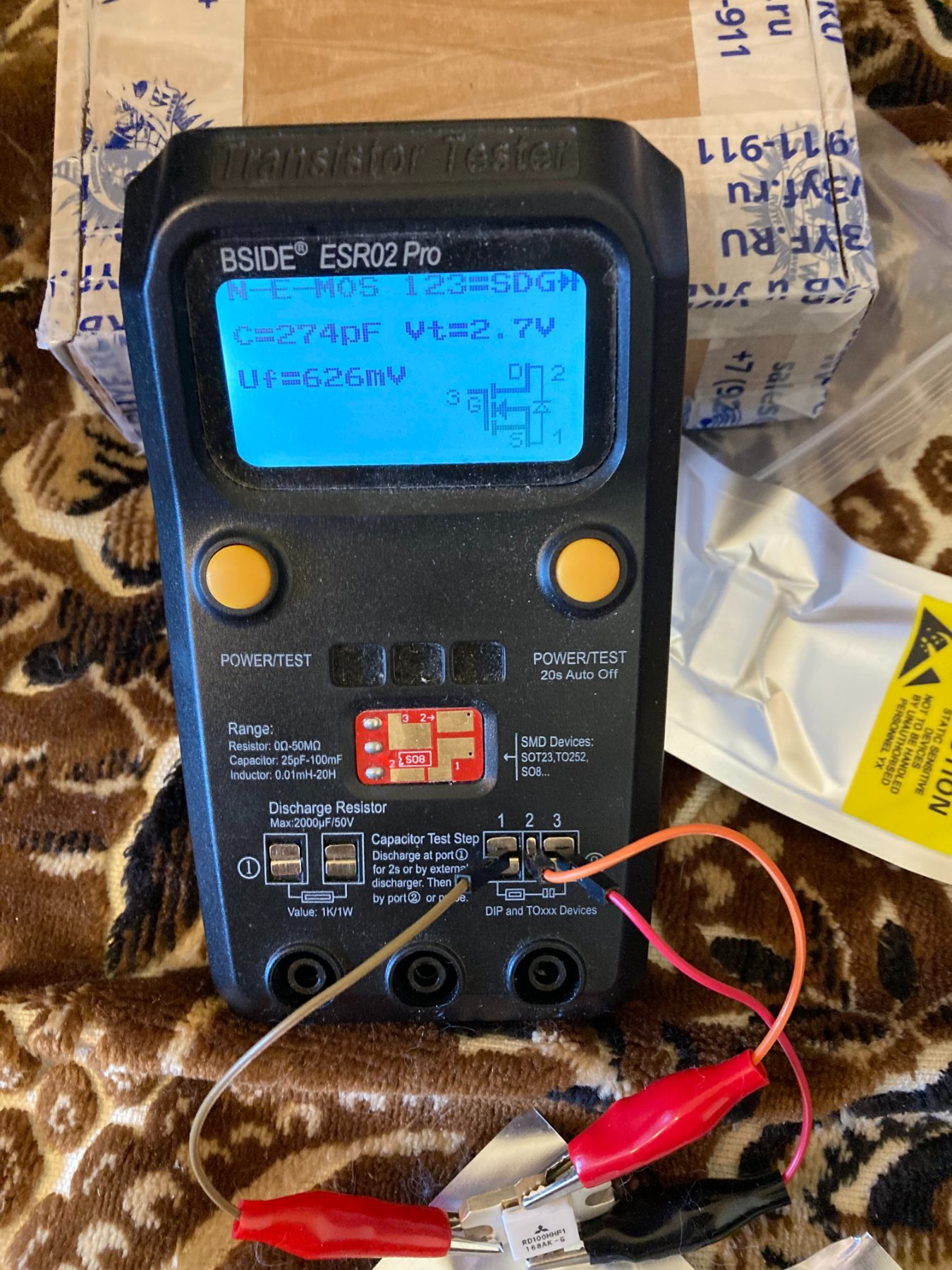

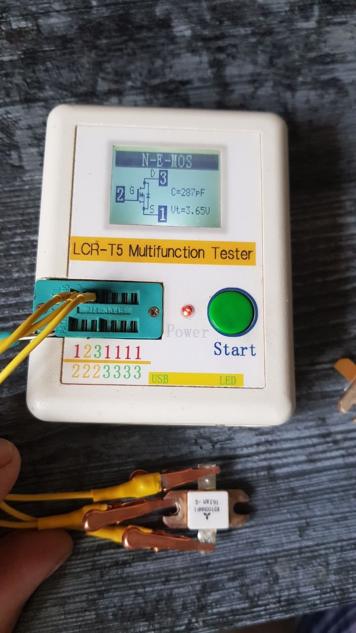

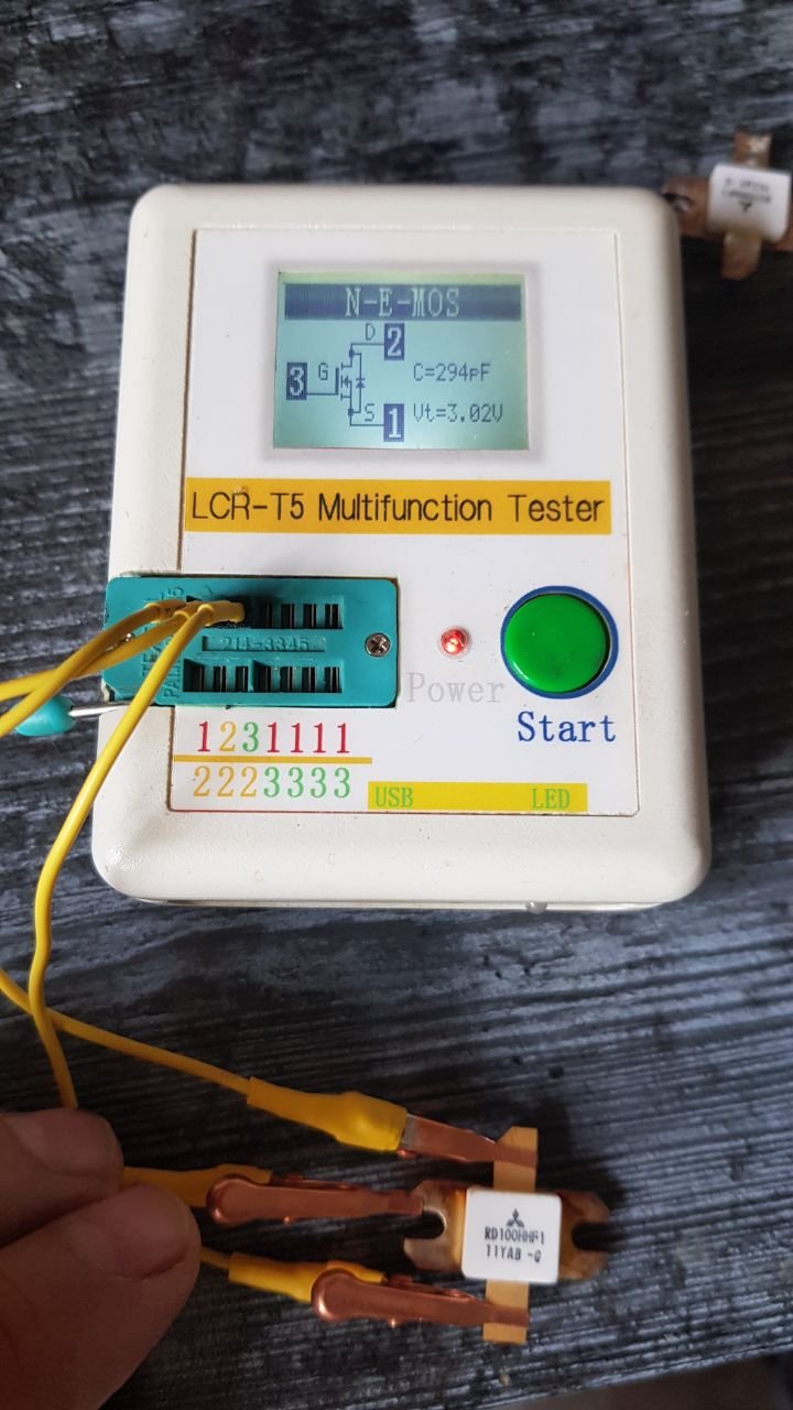

Сообщение duss1981 » 10 май 2023, 07:16
Вопрос скорее Владимиру, он работал с такими компонентами.
Получил от китайцев транзисторы RD100 с такими характеристиками, см. фото, можно ли сказать что это RD100 или подделка/перемаркировка?
Сообщение R2AJI » 10 май 2023, 10:30
- Сообщения: 58
- Город: екатеринбург
- Имя: Денис
- Благодарил (а): 4 раза
Сообщение duss1981 » 10 май 2023, 14:55
Владимир спасибо за ответ. Меня смущает транзистор с 2,7В. Пишут в одном известном тг-канале, что должно быть более 3В. Хотя по даташиту Vth от 1,5В до 4,5 при токе 1 мА (какой ток у тестера не ясно), кто придумал эти 3В, вы что думаете? Хотя если взять (1,5+4,5)/2 =3В и на них и да график, скорее всего от графика и пляшут, вроде правильно рассуждаю.
