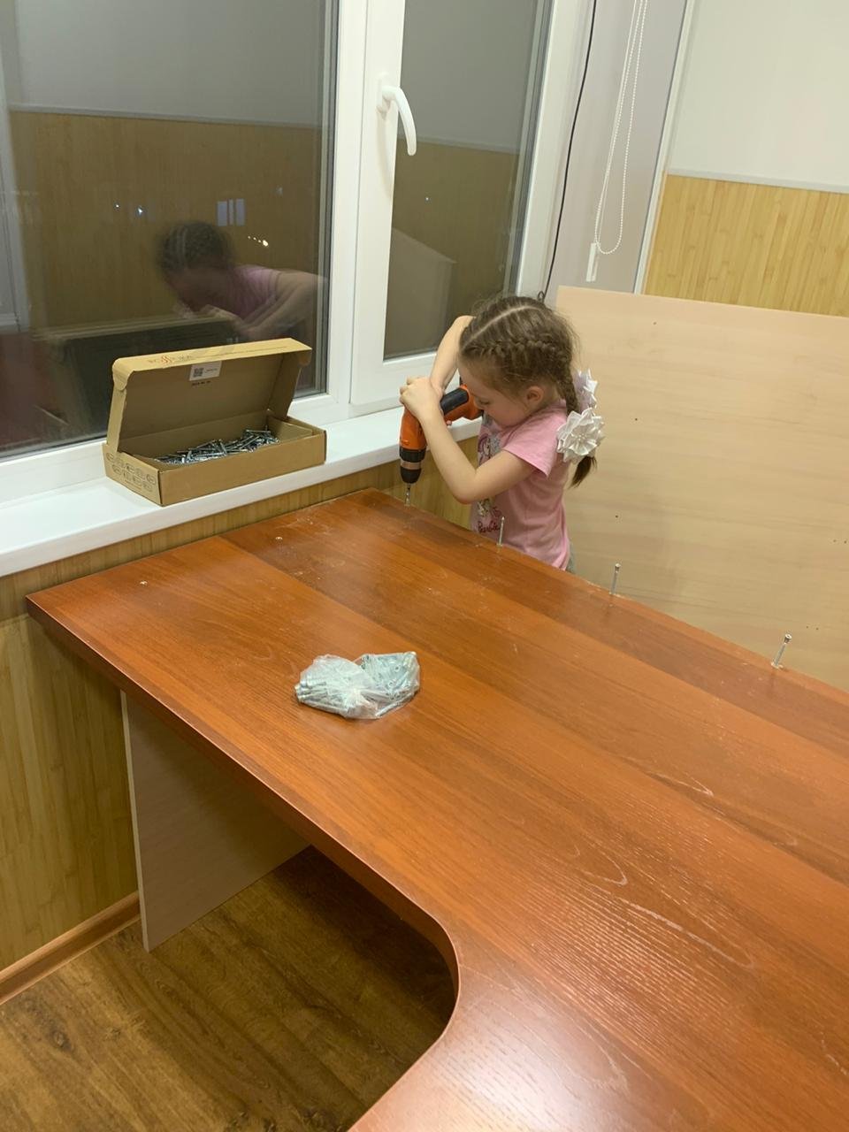

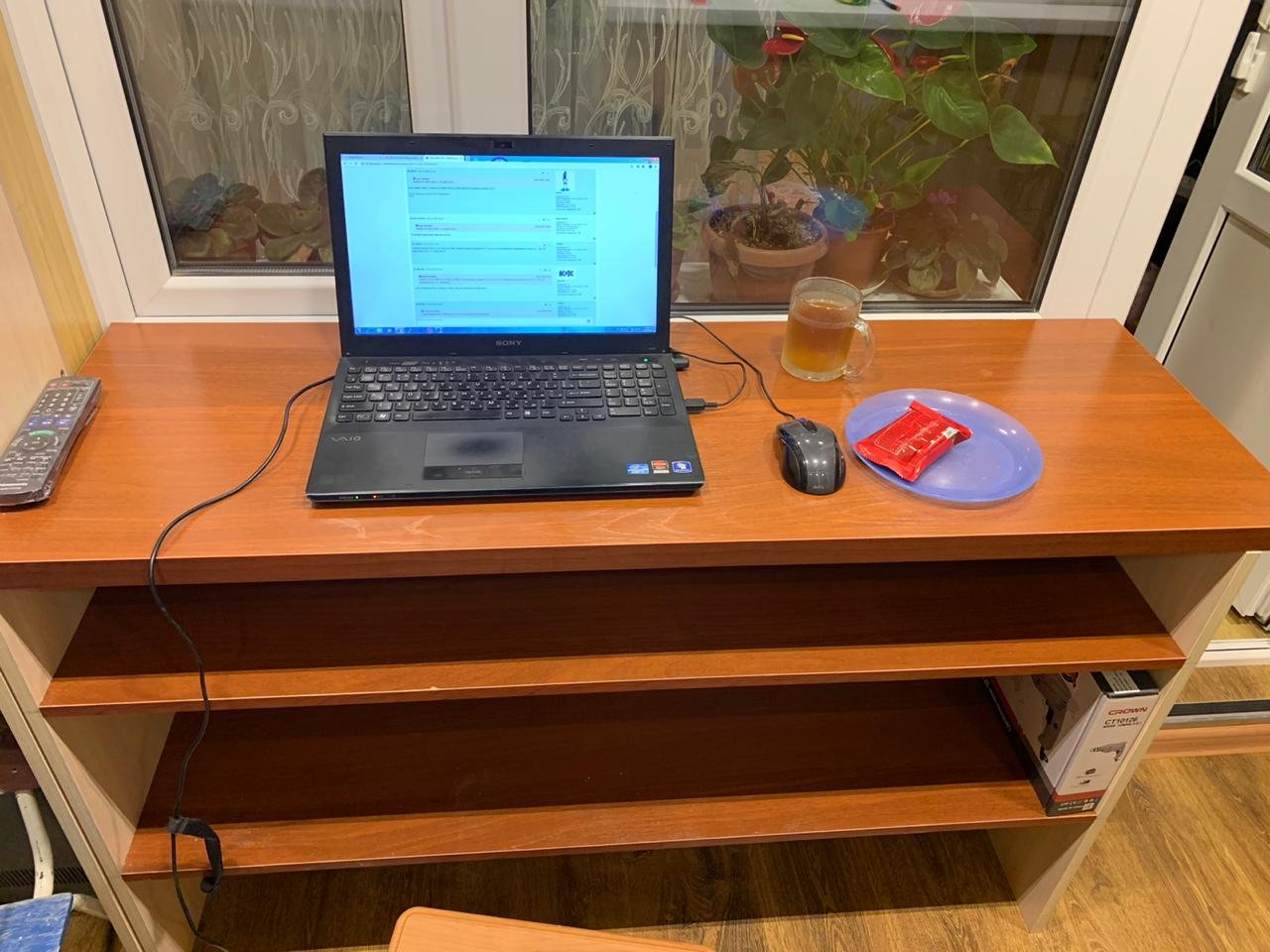

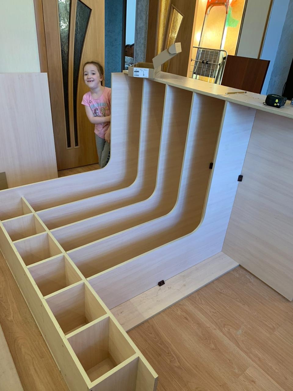

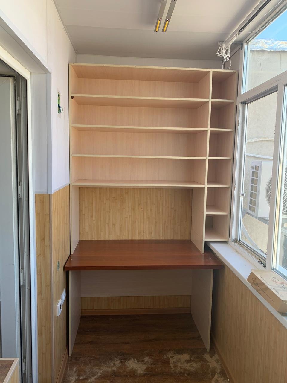

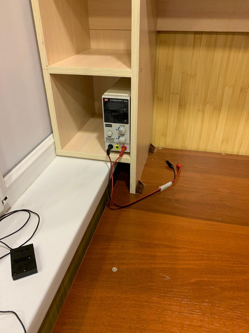

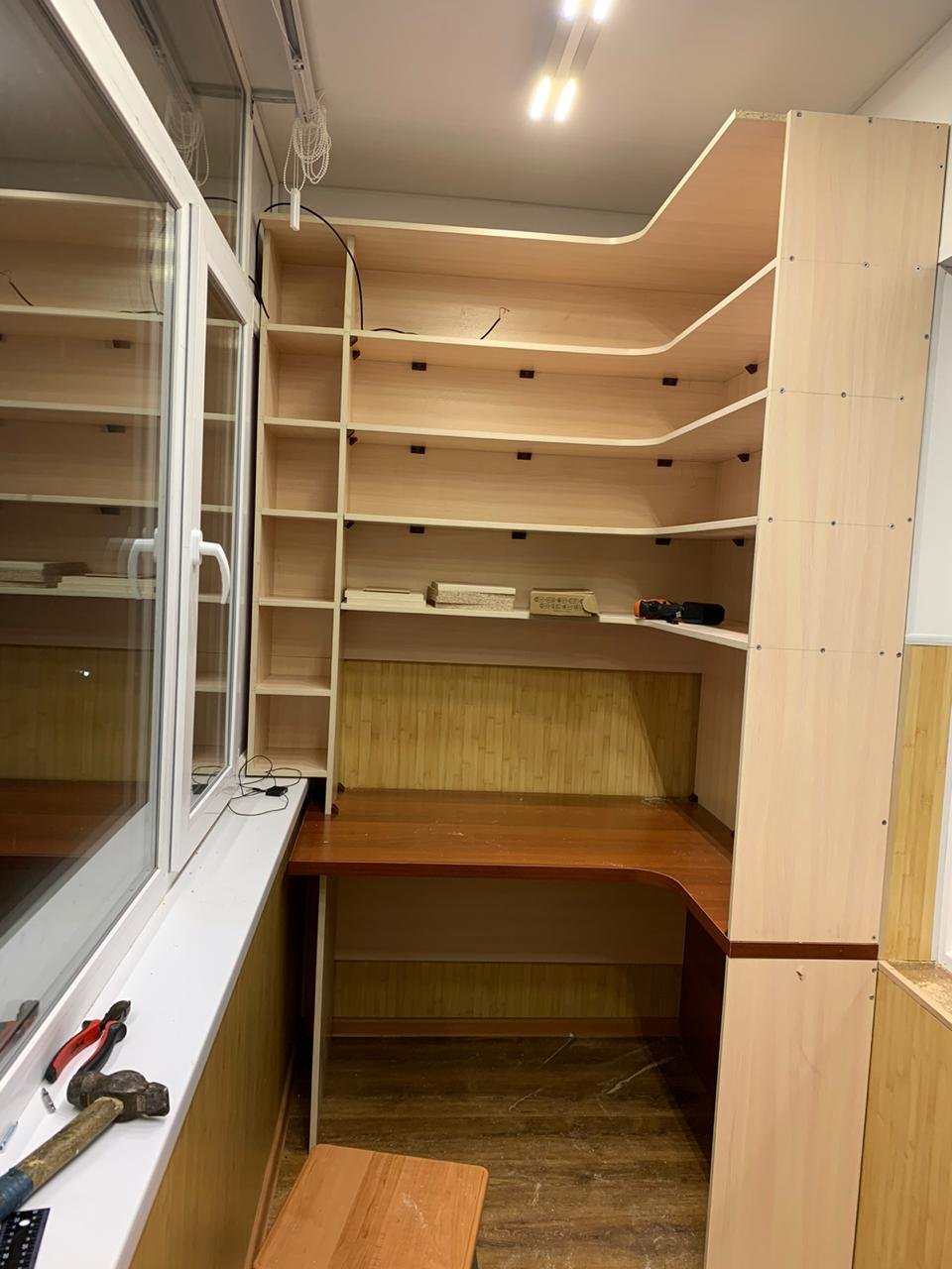

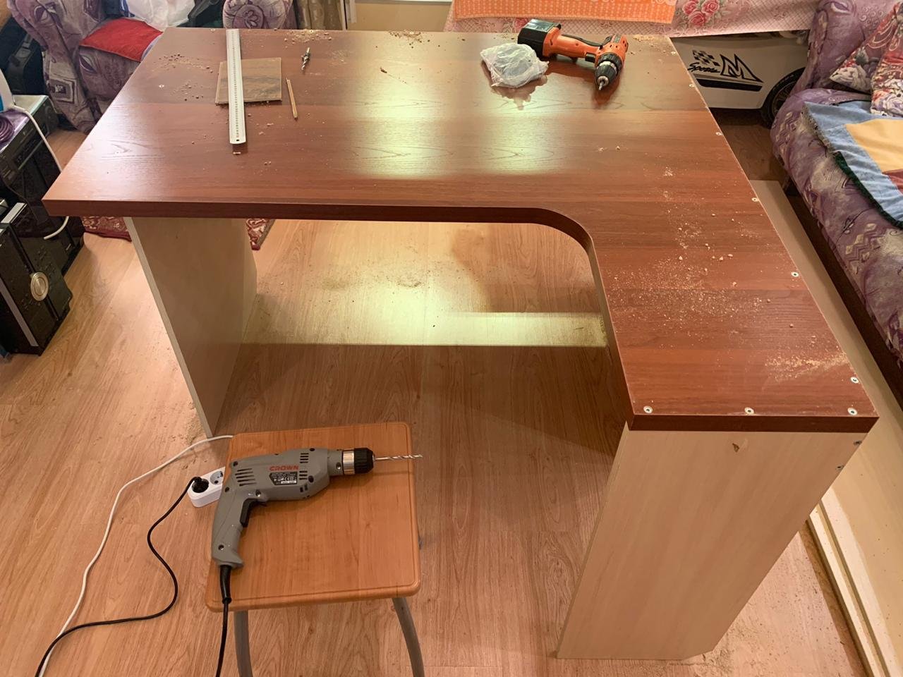

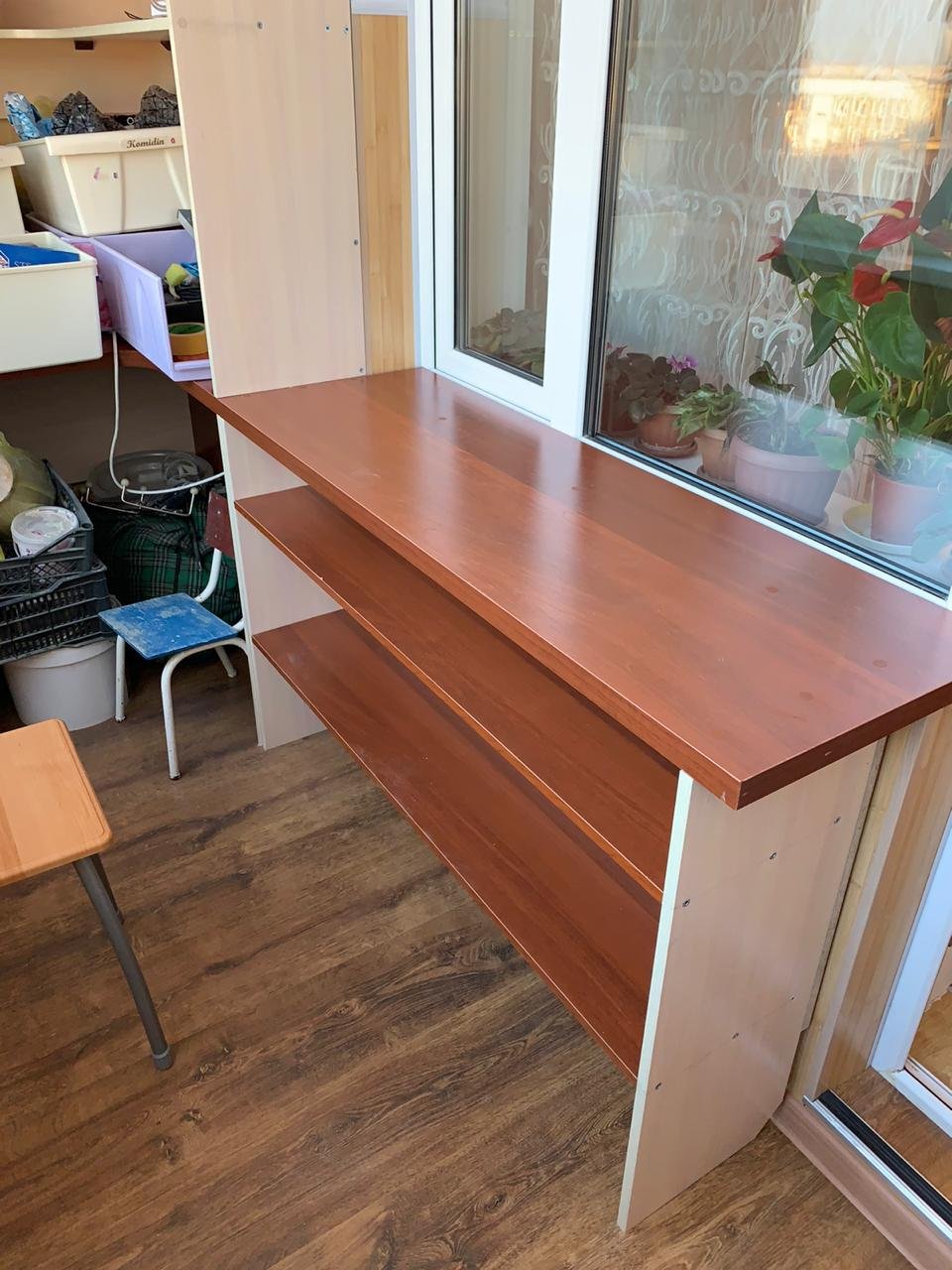

В общем как говорится " не прошло и три года" , все же привезли распил , не без косяков , но относительно не дорого, в общем все как я хотел ) . Собирать все это был тот еще квест с элементами садо мазо камасутрой ибо я делал зазоры минимальные , а мебельщики решили больше не меньше и все вышло, мягко выражаясь, впритык . Пришлось снимать окна с арматурой ( открывающиеся) , что бы можно было все это задвинуть на место . На данный момент нет еще "антресольки" сверху м\у стеллажами , косяк мебельщиков , промахнулись с размерами , завтра назад повезу , пусть пилят по размерам ... До конца еще не окончено , не нашел белых уголков , посему коричневые пока , найду белые , м\б заменю ... В общем пока вот что вышло :
Прошу учесть что я не мебельщик , это первый опыт создания мебели подобного масштаба с нуля ... Скорее всего что то не правильно , что то можно было сделать лучше , но опыт получаешь обычно на собственных "шишках" , посмотрим как оно будет в эксплуатации ... Возможно еще сделаю тумбочку под шкаф , но пока думаю ...

норм получилось .
только я бы не ставил пластиковые уголочки ,а поставил алюминиевый уголок 30 х 30 х 3(бывают крашеными в разный цвет) во всю длину соответствующей стенки.
и крепил бы его на шурупы с пресшайбой (клопы).
