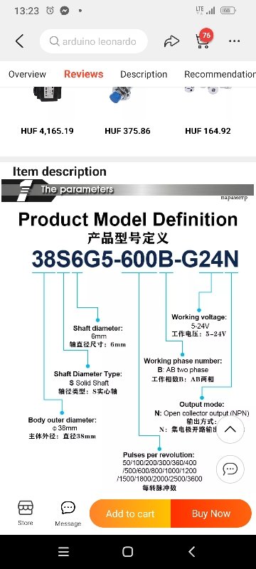

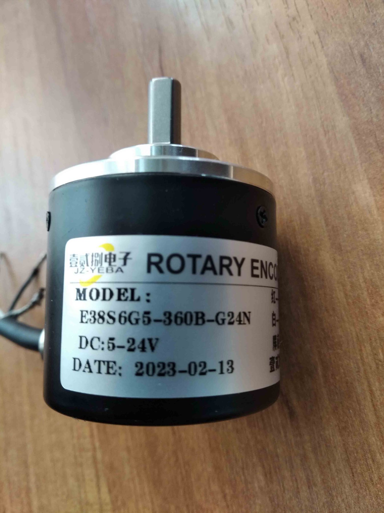

E38S6G5-360B-G24N так?
Green = A phase
White = B phase
Red = +Vcc
Black = GND
Shield = The shield should be connected to GND to Reduce the Motor Noice.
Посмотрели осциллографом импульсы на фазах?

Сообщение Alex Hoffman » 03 апр 2023, 11:43
Изначально подал на энкодер питание +5 вольт с Ардуинки, но потом вскрыл энкодер и увидел, что в нём уже установлен стабилизатор на 5 вольт.
При подаче +5 вольт, на выходе стабилизатора энкодера было около 3 вольт. Подключил энкодер к стабилизатору +9 вольт, наряжение стало +5 вольт, но увы желаемого результата, это не дало.
Ардуинка целая. С механикой синтезатор работает.
С оптикой не только прямоугольника нет, но и импульсы появляются, только при быстрой прокрутке.
