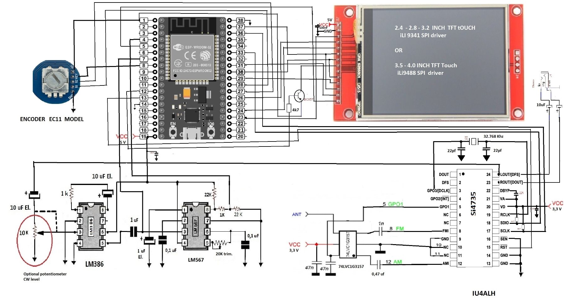

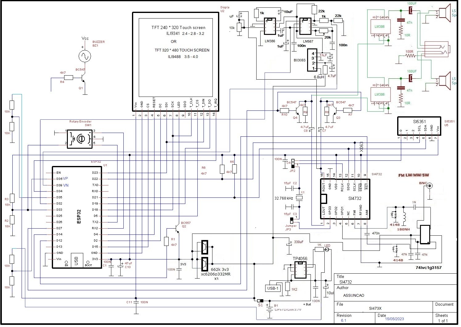

Приветствую всех.. Думаю, я доволен...... вот схема подключения приемника Si4732/35 - ESP32 и 2,4 - 2,8 -3,2 -3,5 - 4,0 дюймового дисплея с сенсорным экраном, включая схемы декодера для цифровых сигналы, автоматический переключатель антенны, регулятор яркости экрана и т. д. (нет резистивных делителей для тех, кто тоже хочет использовать питание от батареи, поэтому для управления зарядом/напряжением/процентами.... но это простое движение добавить) по этой причине я также добавляю еще одну схему, немного более сложную, но который в комплекте со всем.
Кроме того, я также добавляю ссылку на свой GitHub для тех, кто заинтересован в полной печатной плате со вставленной цепью питания 12 В.
https://github.com/IU4ALH/IU4ALH/blob/m ... ECT-V2.zip
