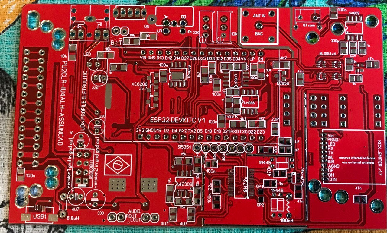

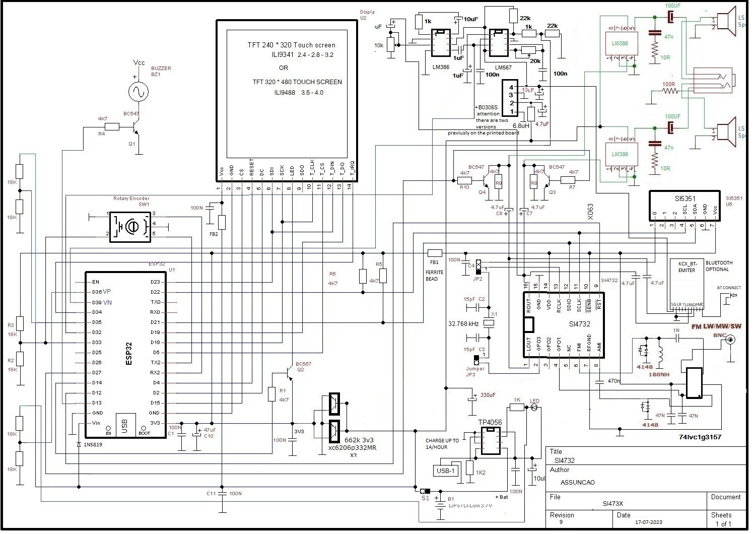

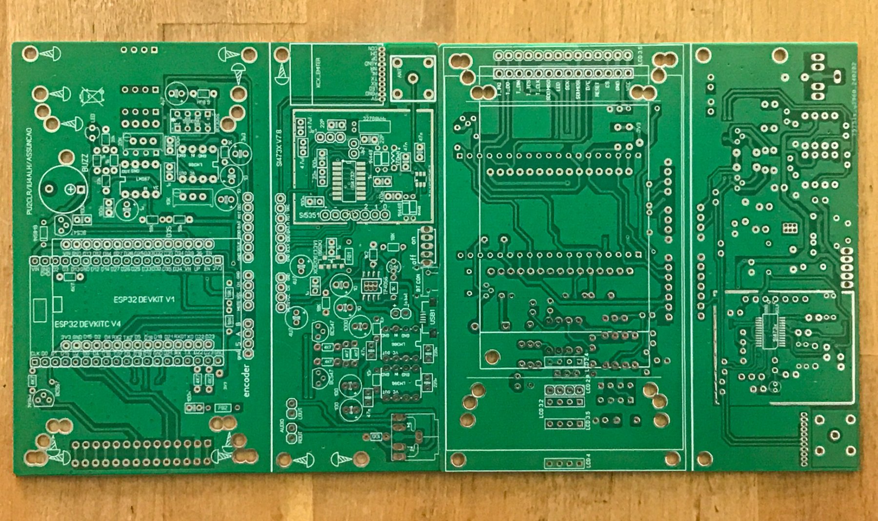

Собирал схему на плате от ASSUNCAO
Это что за плата такая? Можно ссылочку- где посмотреть?
fotograff
Сообщения: 20
Зарегистрирован: 10 июн 2023, 20:55
Поблагодарили: 11 раз
Сообщение fotograff » 12 июн 2024, 10:54
Alex_1970 писал(а):
11 июн 2024, 23:03
https://github.com/IU4ALH/IU4ALH/blob/m ... oth%20.zip

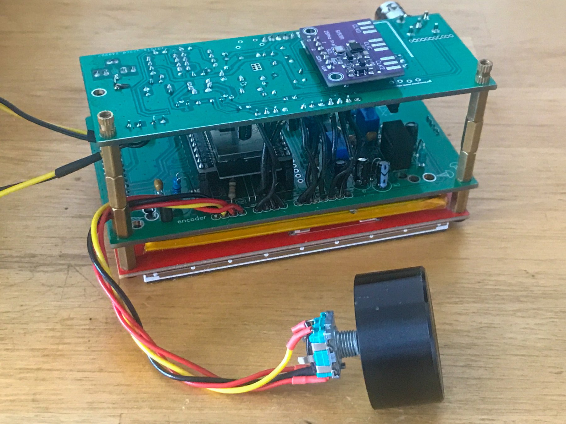

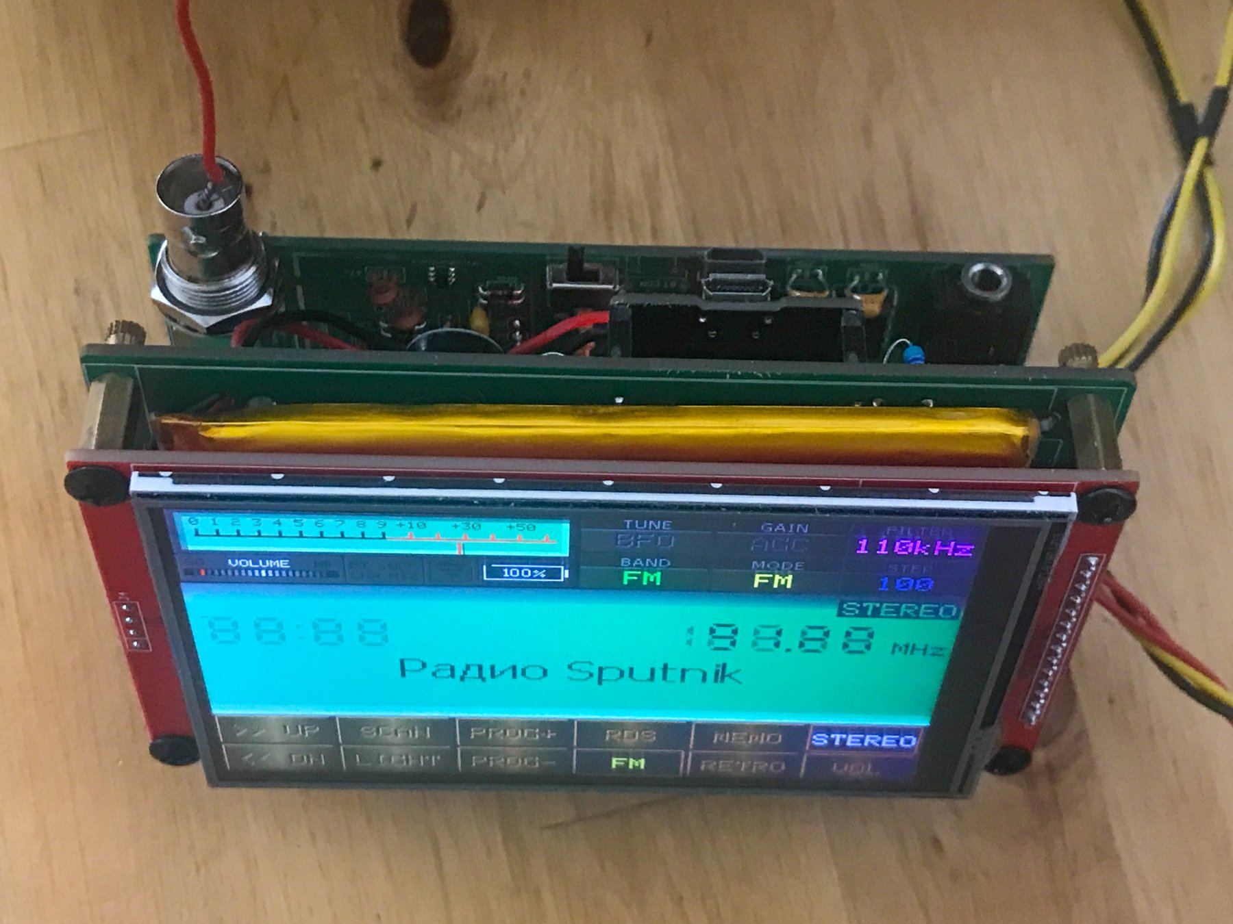

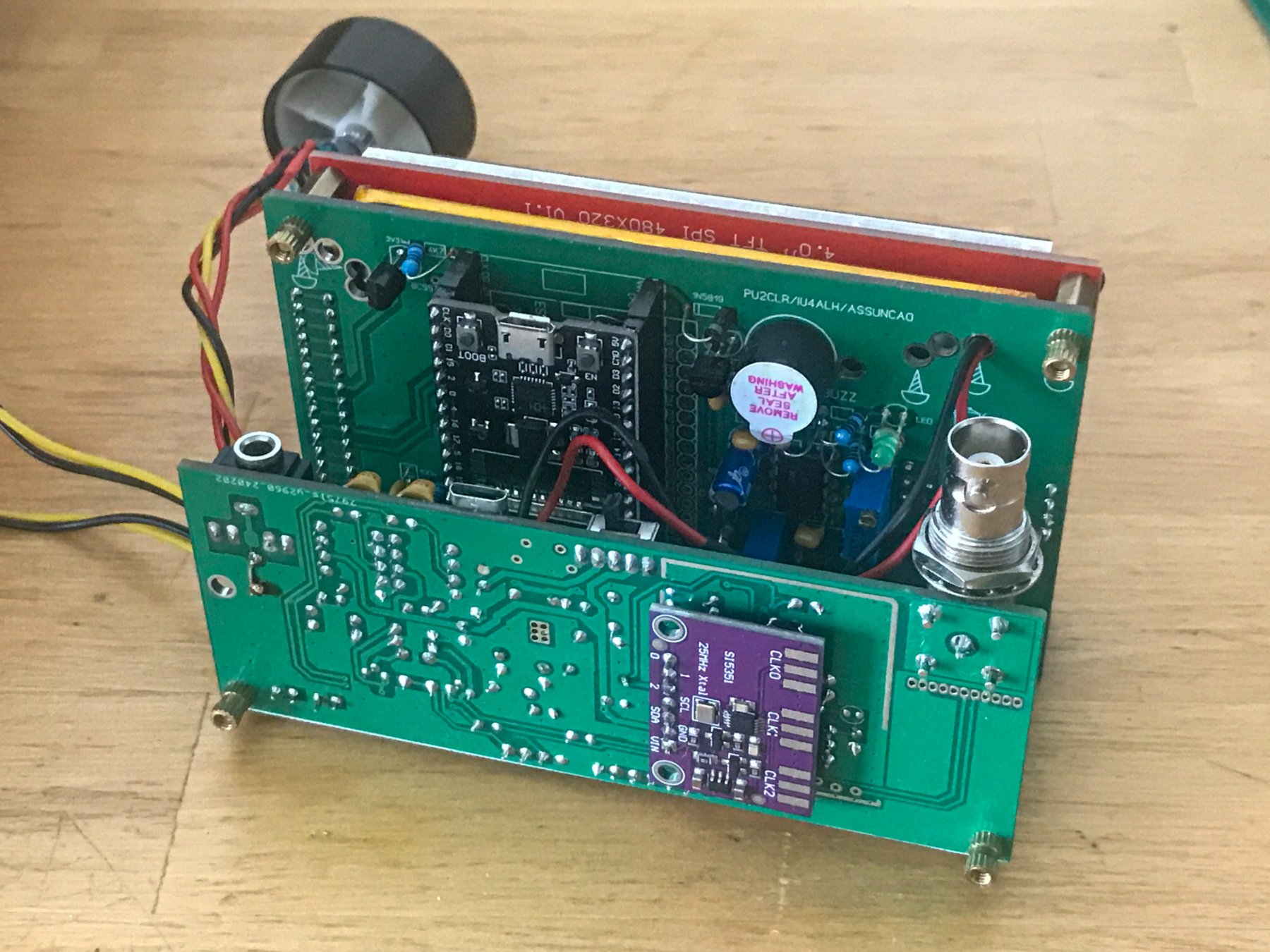

Вот так пока получилось. Надо еще экранчик на приемную часть, ферритовые фильтры, динамики. С корпусом пока не знаю как буду, может и так оставлю. Могу платку дать, есть лишние. А ещё есть уже схема с микшером, но плату пока не видел.

вот плата с SA602

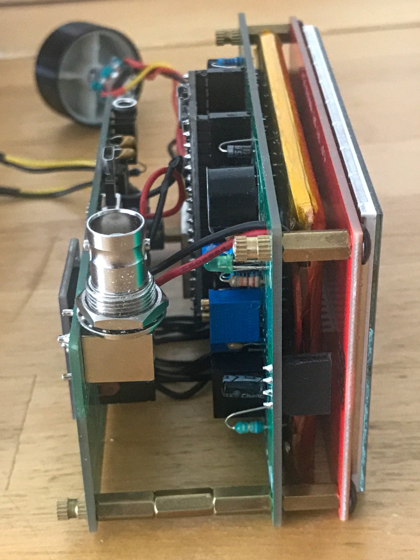

Больше всего помех создает ретро S-метр, но если его не включать и отключить WI-FI то помех мало. Провода от энкодека и соединяющие платы убраны в ферритовые фильтры. Осталось только заэкранировать приемную часть. Ферритовые фильтры мне кажется немного помогли но до конца помехи не убрали.

Всем добрый вечер. Помогите советом - как откалибровать дисплей 2,4, прошивка BINNS MOD 4.0.

Сообщение R3ZU » 12 июл 2024, 00:57
Заметил, что идет инверсия по осям х и у, то есть нажимаешь кнопку в левый нижний угол, включается кнопка в правом нижнем, нажимаешь в правом нижнем, включается правая верхняя. Помогите победить.
