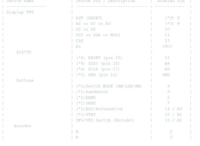

Нужно будет добавить библиотеку для дисплея и схему подправить в соответствии с таблицей:

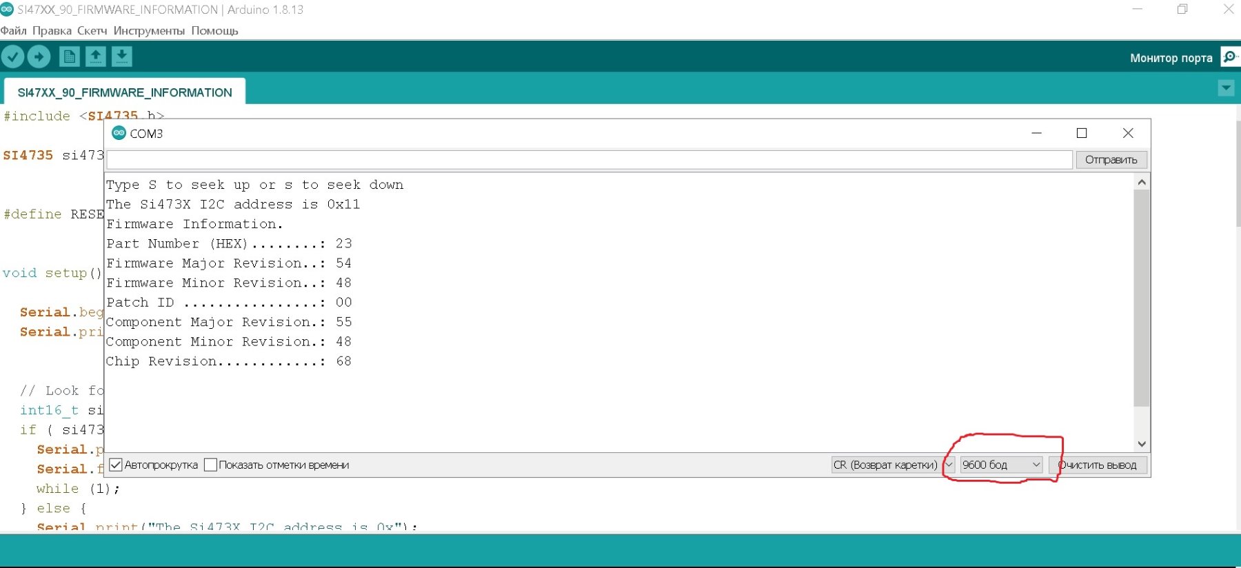

Вполне возможно, что у Вас проблема с SI4735.
По своему опыту - было примерно тоже самое, т.к. я перепутал цоколёвку транзисторов в преобразователе 5в->3в. Т.е. нет связи с SIшкой. Выходит на заставку, а дальше зависает.

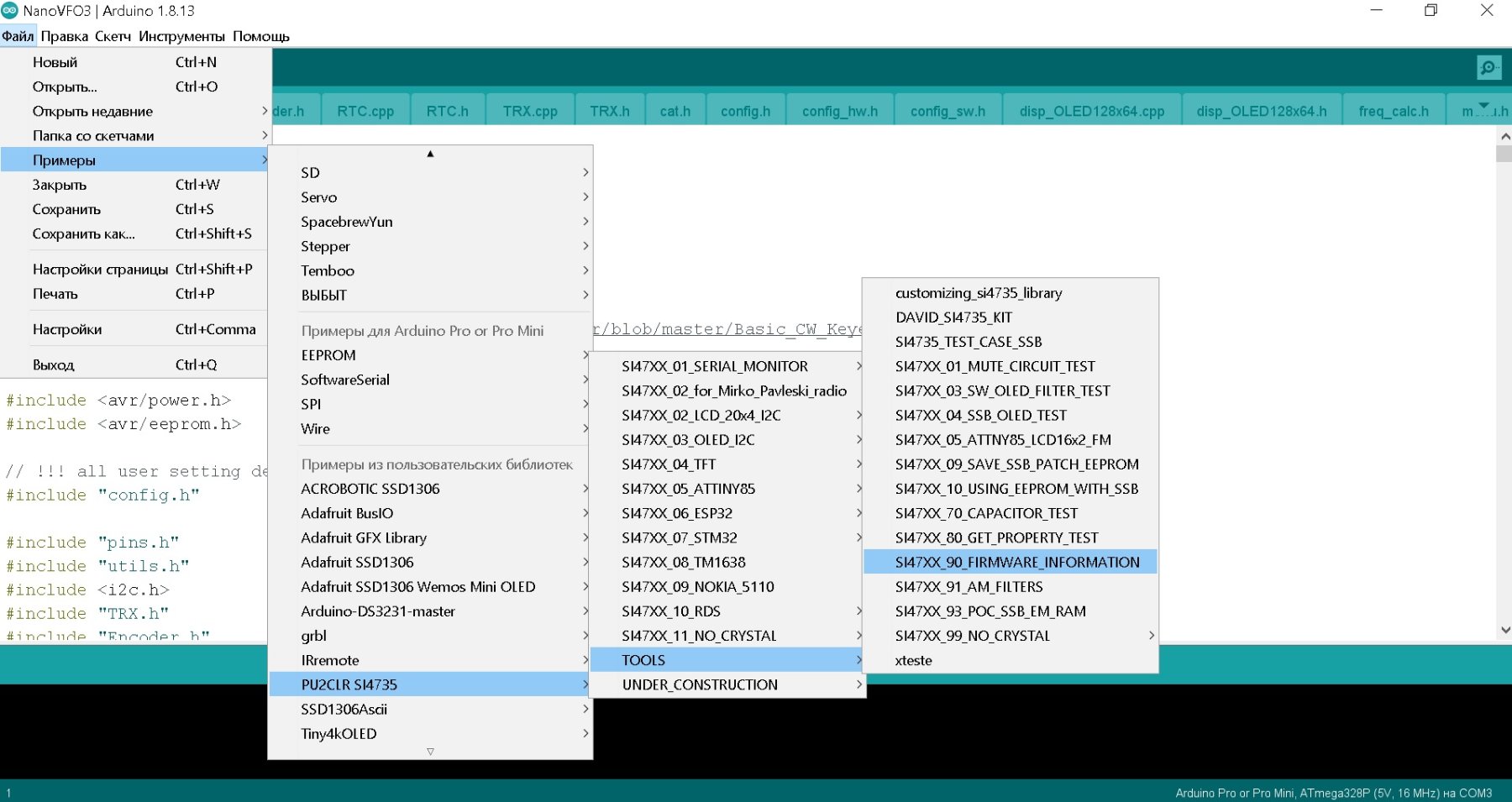

Попробуйте загрузить скетч из папки с библиотекой: - SERIAL_MONITOR -> HARDWARE_MUTE_CIRCUIT.
После загрузки скетча откройте монитор порта. Если с SI будет установлена связь, то увидите версию прошивки и ещё кучу данных. Если нет, значит нужно смотреть в сторону преобразователя уровней.
- Сообщения: 598
- Благодарил (а): 159 раз
Сообщение Криворукий » 05 май 2021, 09:44
В окне увидите такую информацию:
