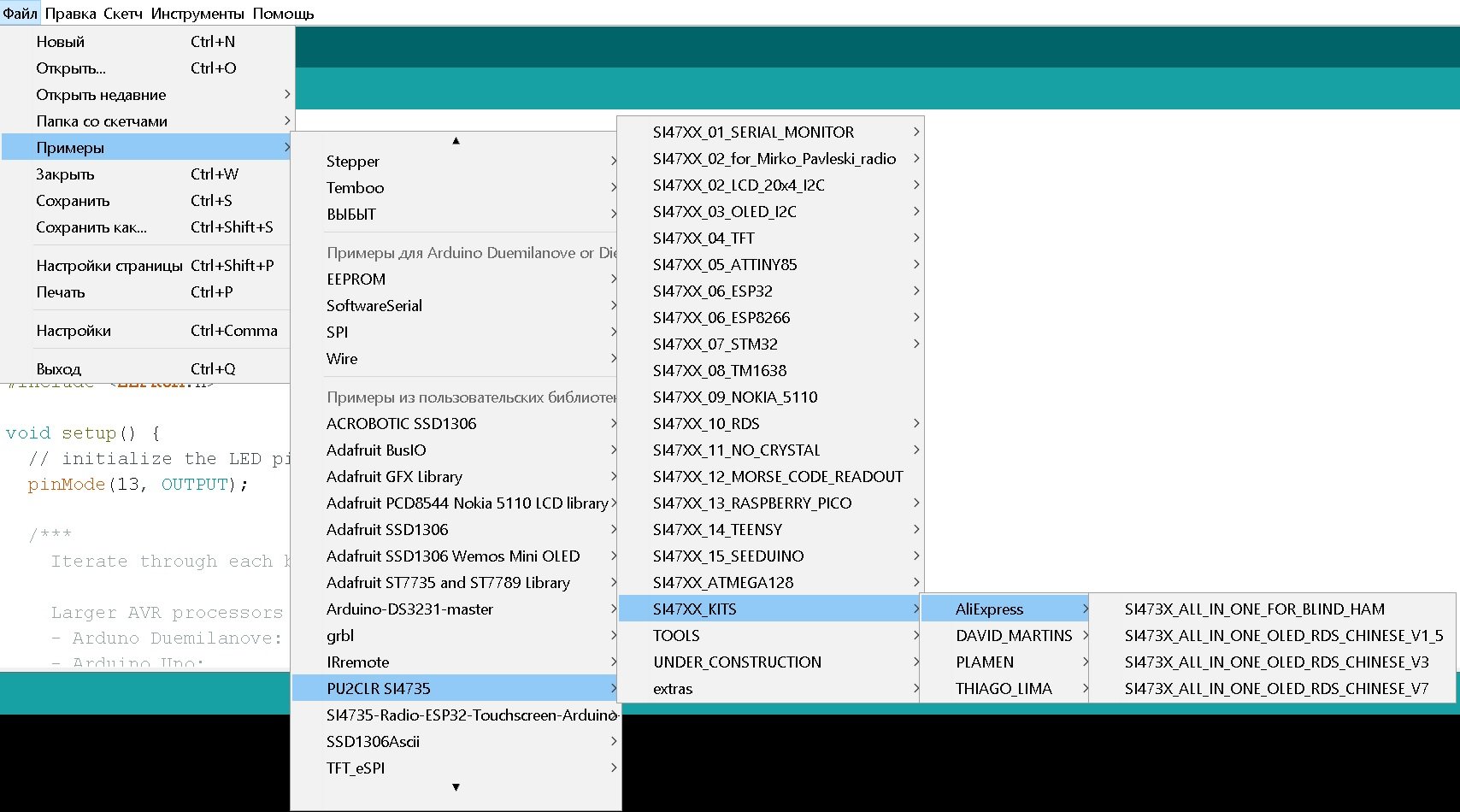

vasu-nomad, приветствую.
В первом сообщении темы, ссылка на гитхаб. Оттуда нужно скачать библиотеки.
Для приёмника выбираете:
Более подробно про установку библиотек и прошивке можно посмотреть здесь:
https://github.com/pu2clr/SI4735/tree/m ... AliExpress

Сообщение vasu-nomad » 25 янв 2022, 09:41
Спасибо! Весьма признателен!

Сообщение vasu-nomad » 27 янв 2022, 10:19
Спасибо! Все прекрасно получилось, там по ссылкам толково объяснено. Школа Ленинградских инженеров не подводит никогда.
