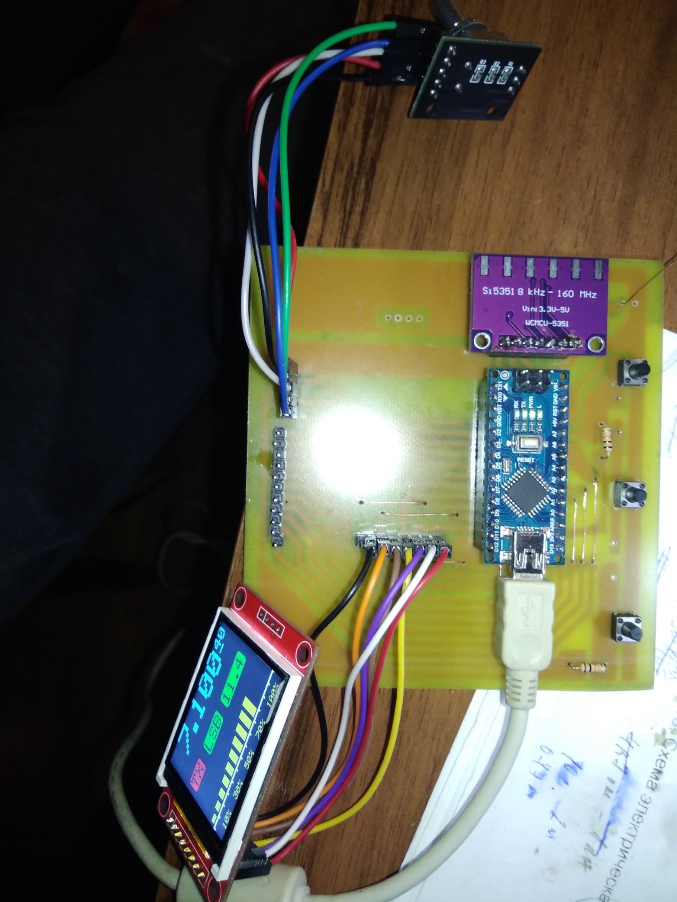

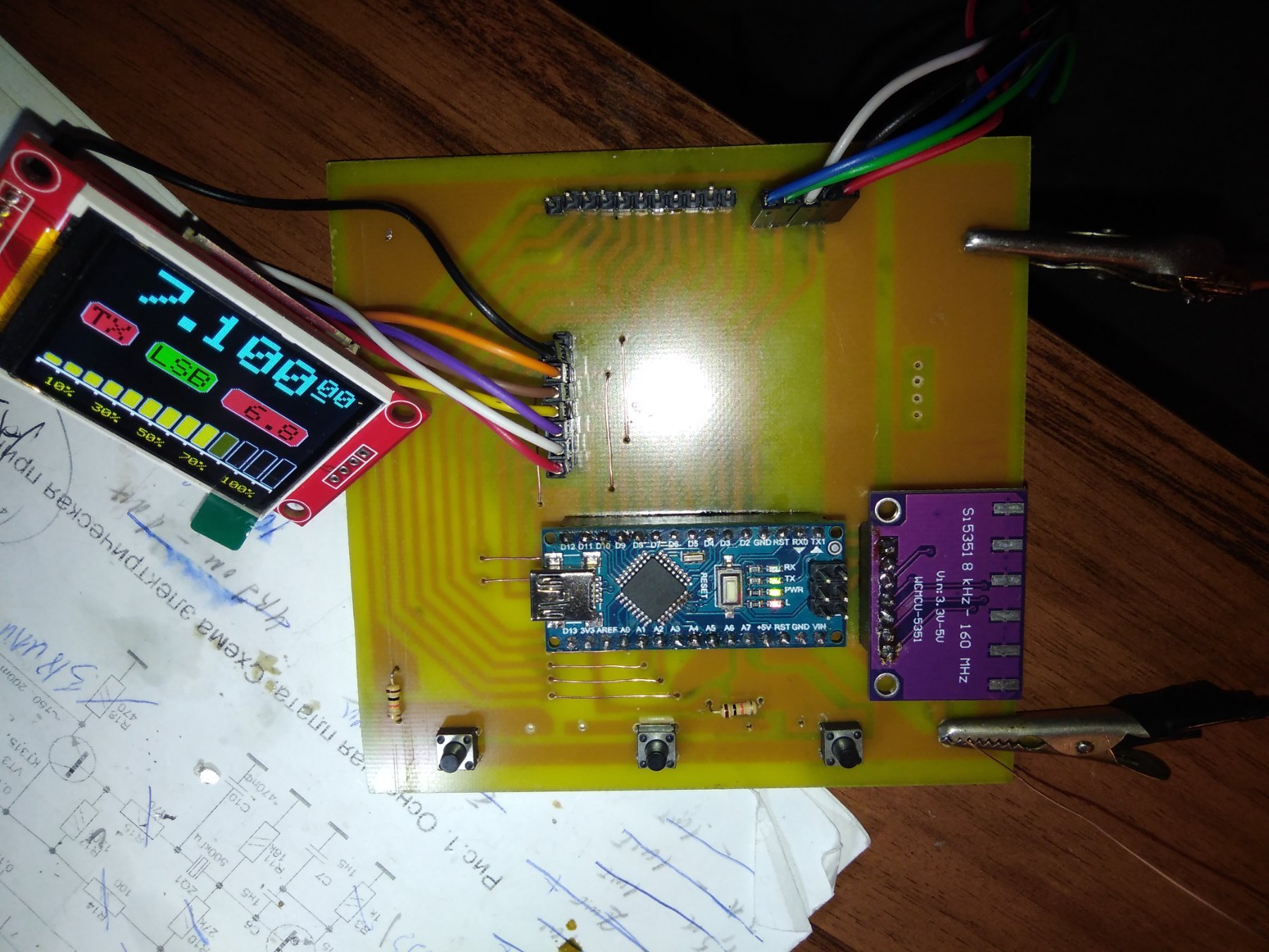

Здравствуйте. Собрал синтезатор по схеме Владимира. Откалибровал кварц по частотомеру на 40 метрах. Но при переключении на переключении на передачу ПЧ показывает 457 кГц. Ее тоже надо калибровать? Так же на других диапазонах частота не сходится по частотомеру. Так должно быть?
