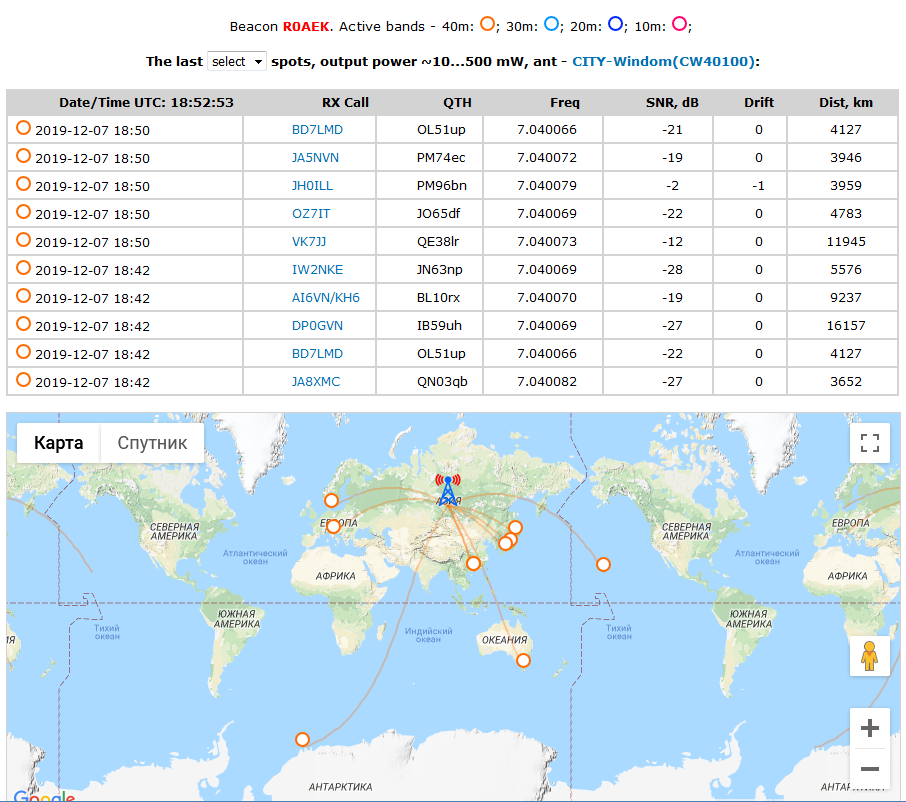

Сообщение R9OFG » 07 дек 2019, 21:43
Не перестает удивлять цифра в более менее прохождение.....
хотя голосом в ssb (70 ватт) кричал ноль ответа, а в цифре (<1 ватта) пол шарика....

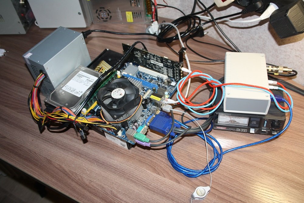

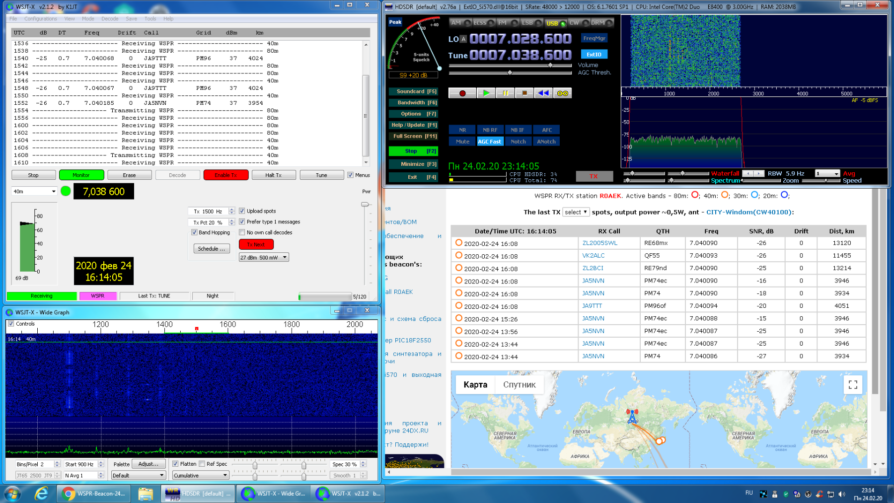

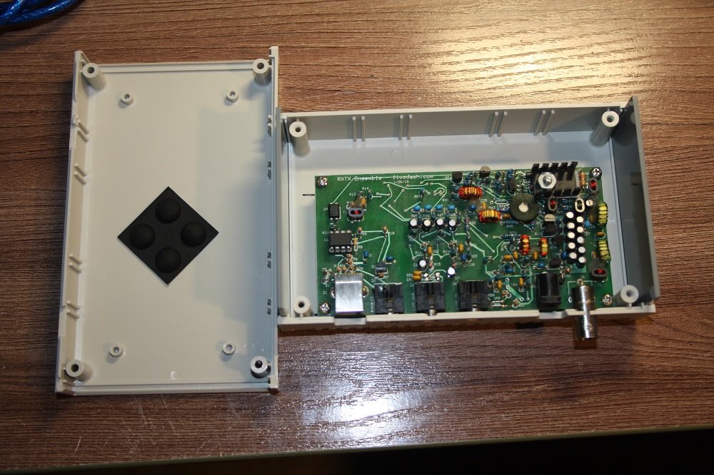

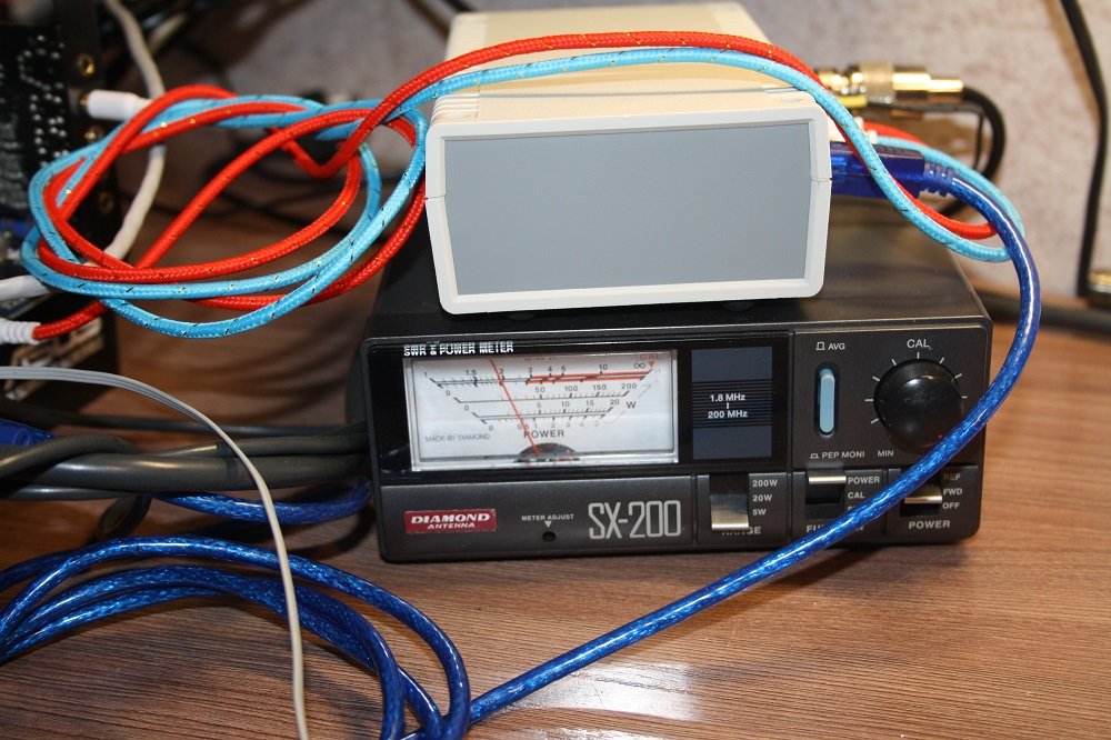

Сообщение R9OFG » 25 фев 2020, 10:20
Решил пристроить простаивающий SDR трансивер SoftRock Ensemble RXTX для WSPR-RX/TX станции. Сделал вчера пробный запуск. Работает на 80/40/30/20m по установленному расписанию в WSJT-X. На выходе не более 1w.
Вот до куда дострелил уже
Конфигурация ПК (собрал из полу убитого железа, заменив высохшие электролиты):
CPU - Intel Core 2 Duo
RAM - 2Gb
MB - ASRock G31M-VS2
HDD - 250Gb
Дополнительная аудиокарта Asus Xonar D1 (не смог я заставить HDSDR работать на передачу и прием с одной интегрированной звуковой картой VIA)
Корпуса для ПК пока нет. Как подберу корпус и отлажу автозапуск после потери питания, поставлю на дачу.
PS. Кроме WSPR будет хороший помощник для удаленной работы в FT8 и самоконтроля :D :D :D
