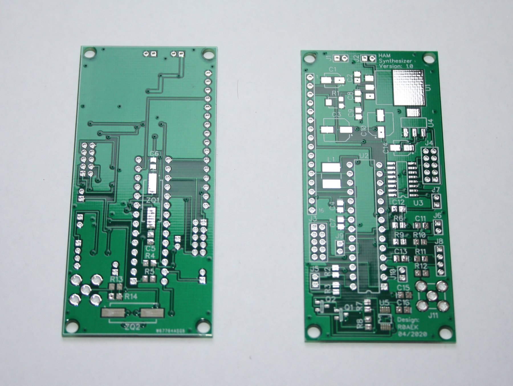

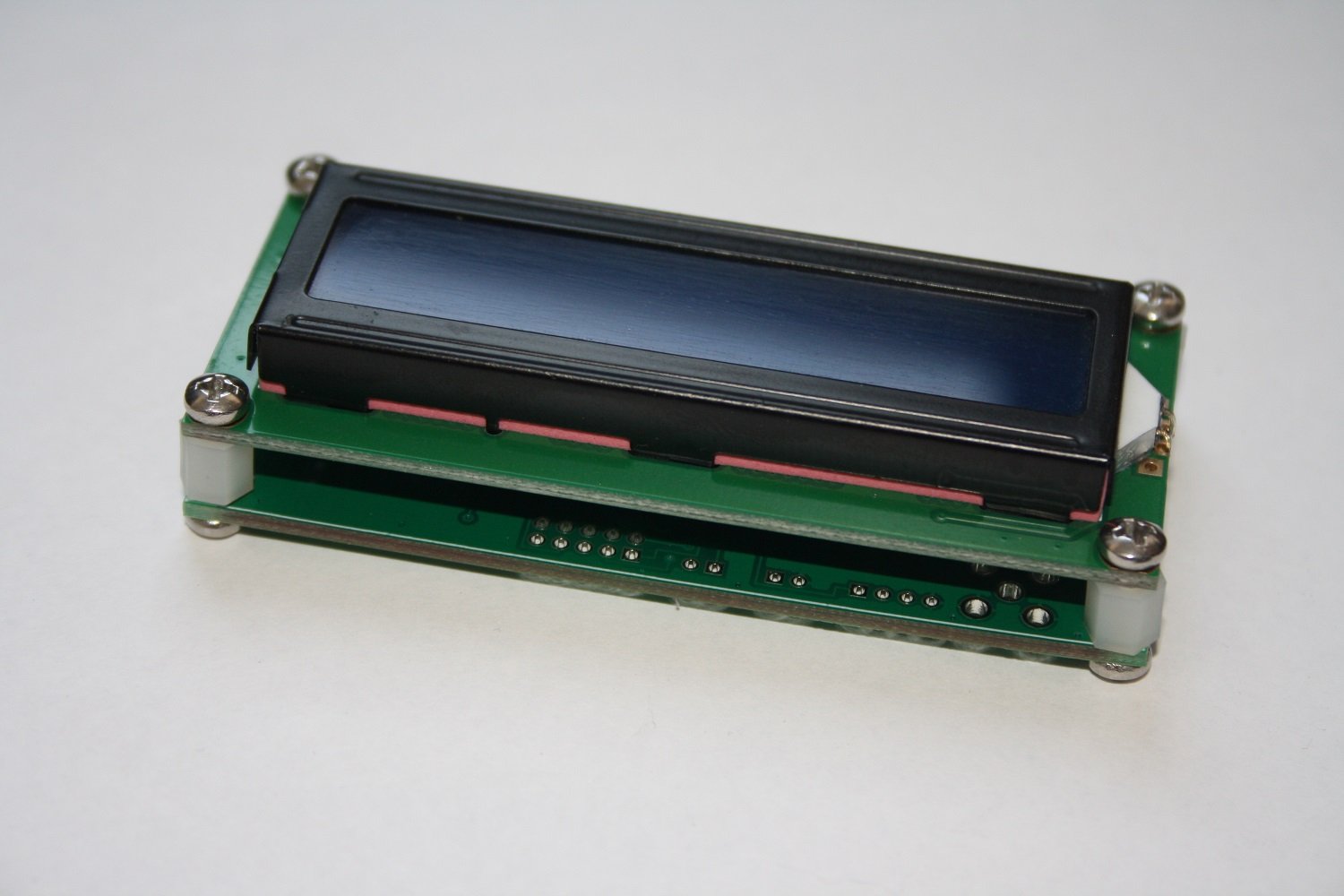

Сообщение R9OFG » 18 июн 2020, 15:11
Получил пробные платки на синтезатор, с размером почти угадал, почти потому, что разные платки 1602 имеют свою погрешность, на первом все четко, на втором впритык, надо немного увеличить размер крепежных отверстий, а выглядит все так
Будем неспешно собирать, быстро не обещаю, лето все же :D
