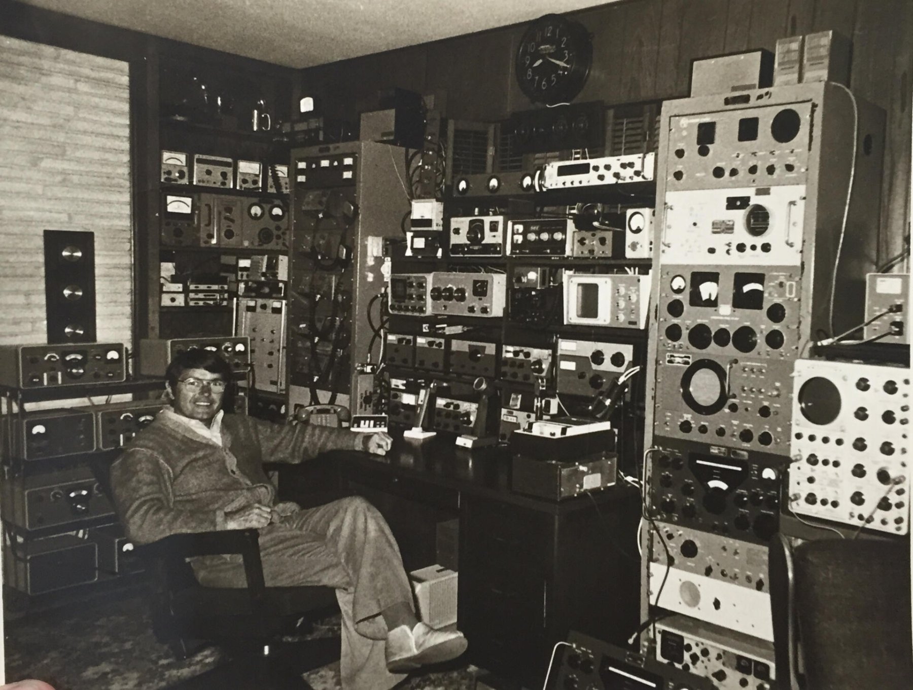

Обратил внимание на одного человека. Вот что про него написали 5 лет назад.
I am sad to report, the passing of Wally Gafford WB5DTW of San Antonio. Wally actually passed away April 18th, 2015 from a short battle with cancer, and his family requested it not be mentioned until now.
Wally was instrumental in installing San Antonio's first D-Star system, the WD5STR repeaters. He bought the whole stack, VHF, UHF and 1.2 Gigs. Wally enjoyed the SDR radios, he had many FLEX models on HF and some nice towers in his backyard!
His office did resemble NASA!
Here's the ultimate 73' Wally, we will miss ya!
Aaron
N5VAE
А вот в самом низу страницы его фотография на фоне рабочего кабинета.
https://boatanchornet.com/
Сейчас всё это (кроме мощности) можно уместить в одну небольшую коробочку. Кто бы мог подумать что полный стек D-Star требовал для вдохновения такого сооружения...
