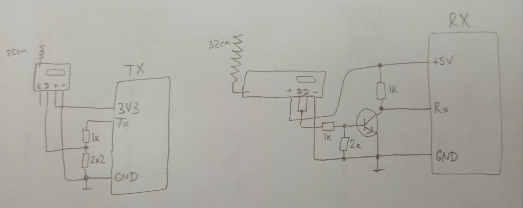

Наверное как-то так надо попробовать:

Нет, не надо инвертирующего транзистора.

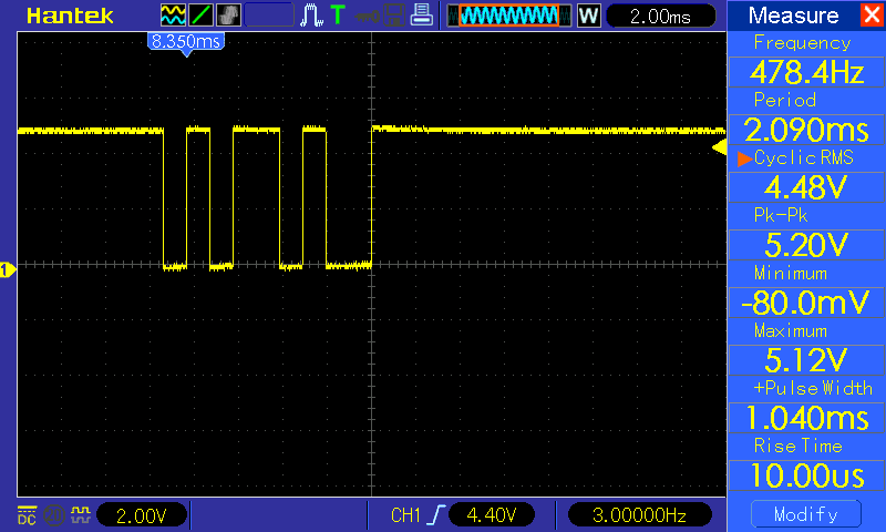

Написал простенький код, отсылающий 0010 1101
Код: Выделить всё
void setup(){
    Serial.begin(75,SERIAL_8N1);
void loop(){
    Serial.write(45);
    delay(1000);
(5.92 КБ) 0 скачиваний

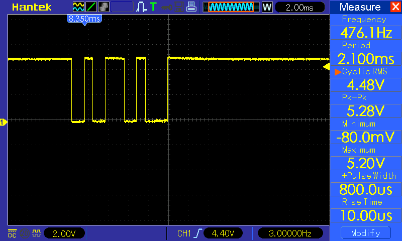

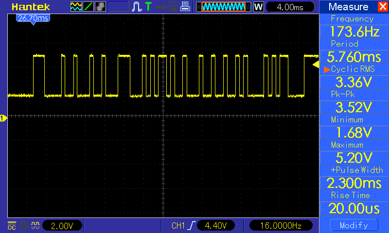

Так это выглядит на пине TX
А вот так - на выходе приёмника

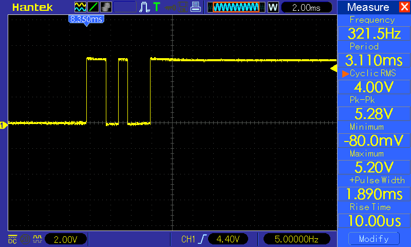

Правда, иногда сбивается на такое

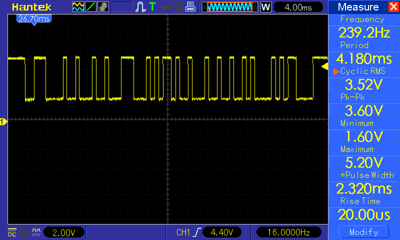

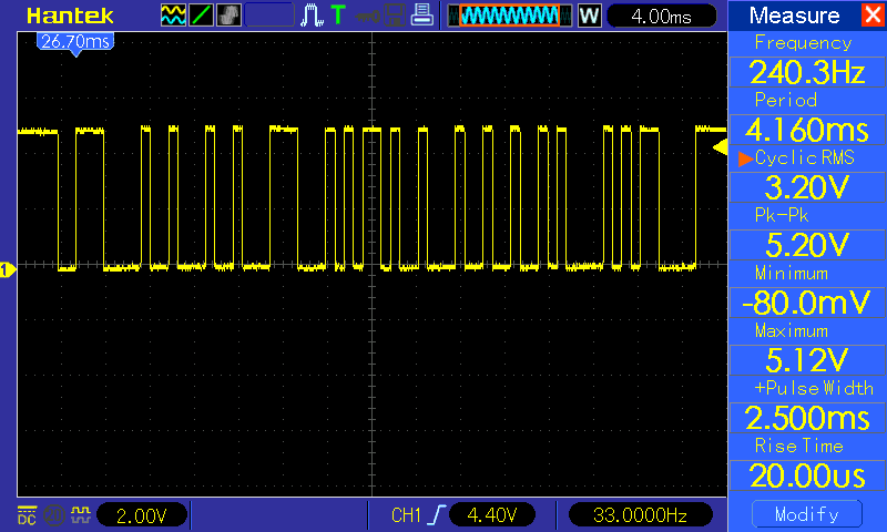

Сообщение ru0aog » 15 июн 2022, 20:23
Работает. Периодически :)
Отправляемый сигнал:
Принимаемый такой же:
Но иногда теряется начало передачи:
