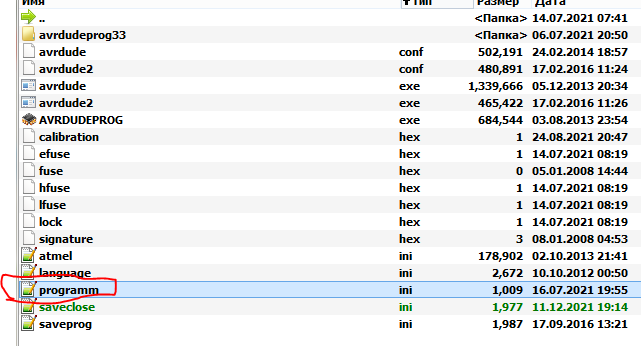

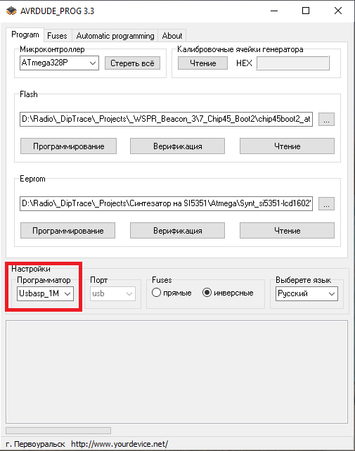

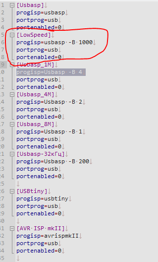

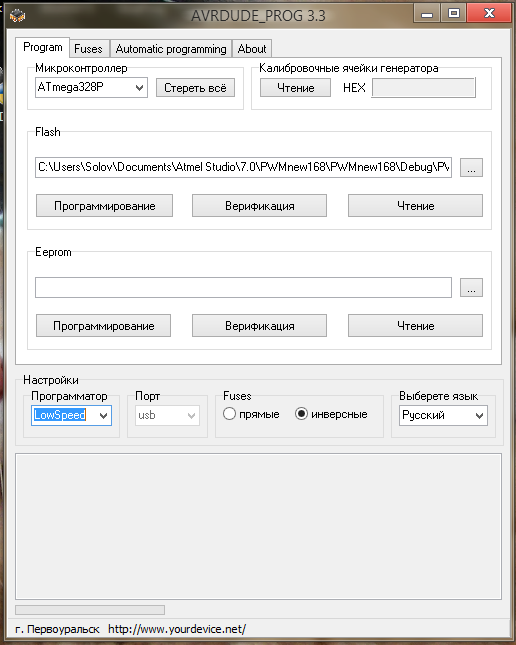

На USBASP надо занизить скорость передачи данных. В этой ветке я выкладывал код для изменения .ini файла. Тогда USBASP будет корректно работать в программе USBASP. Смотрите выше.pchelincev писал(а): ↑11 дек 2021, 17:19- Имею 2 программатора Китайские USBASP (получил с Али как мне объяснили без прошивок).
