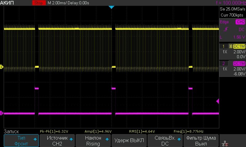

Я прогнал тот первый (ошибочный) вариант в железе. Только вместо датчика использовал внешний генератор импульсов.
Получилось примерно так (желтая осциллограмма - выходной сигнал, малиновая - входной)
Собственно, всё как и должно быть. То есть пока уровень входного сигнала низкий, постоянно генерируется условие прерывания. MCU честно их отрабатывает. Короткие паузы только на возврат из прерывания, выполнение следующей команды и далее - все снова.
Как только уровень входного сигнала меняется на высокий, процесс приостанавливается. Это хорошо видно.
А вот почему у Вас прерывания шли с периодичностью входного сигнала и хаотично пропадали выходные импульсы - до сих пор неясно.
В принципе это уже и неважно. Подозреваю, что симулятор неправильно отрабатывает программу с прерываниями.
