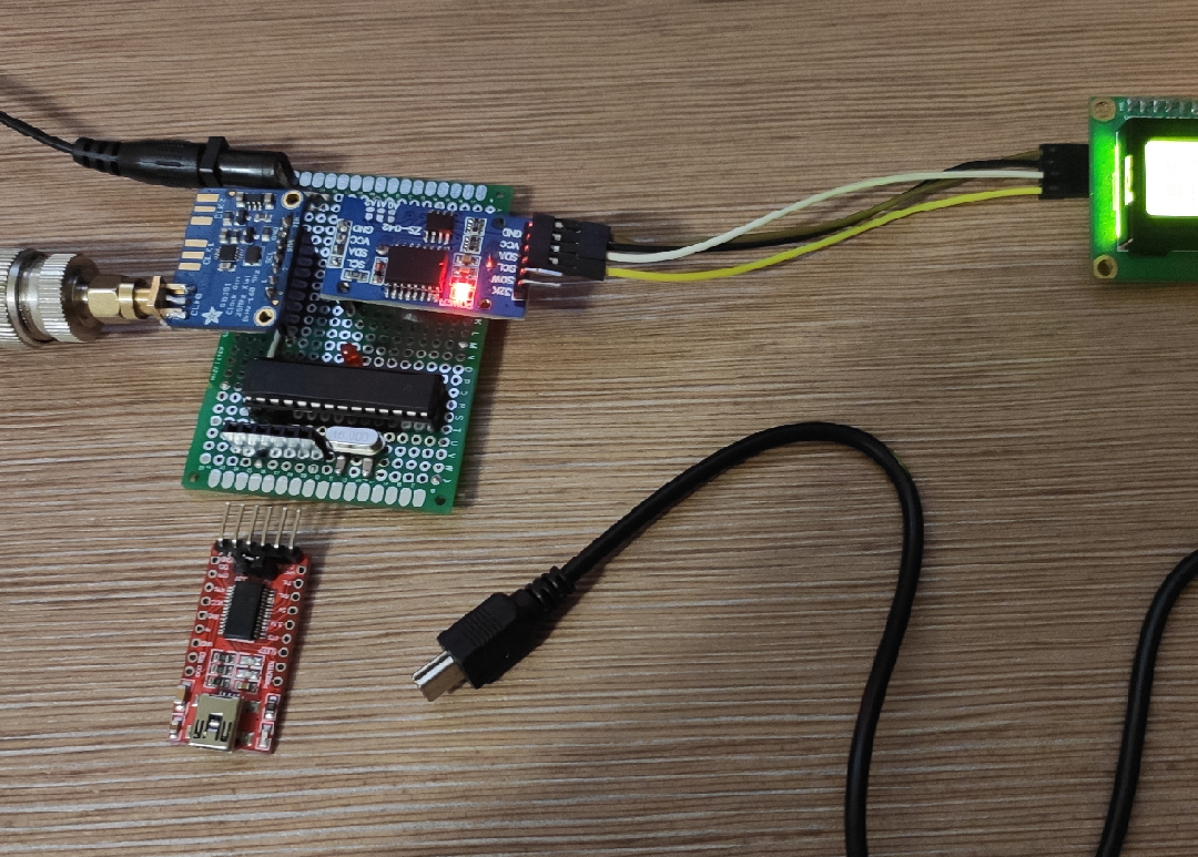

а теперь прикол....
прикрутил я на выход Si5351 антенну,
ну как антенну, за балконом закреплена какая-то автомобилка 144/430 использую для местной болтушки, но не про это щас разговор....
подключил и все конектится с 1го раза.... и читаются все настройки.... и не вылетает.....
до этого SMA был не распаян, в качестве антенны был 10см dupon кабелек надетый на 0й пин генератора... видимо гармошки наводятся RS232 отсюда и беда.... думаю что наличие 50ом нагрузки должно в этом случае помогать.
ДОБАВКА: выдал желаемое за действительное :(. все равно чтение глючит, но на 3-5-7-10й раз может и прочитать нормально.

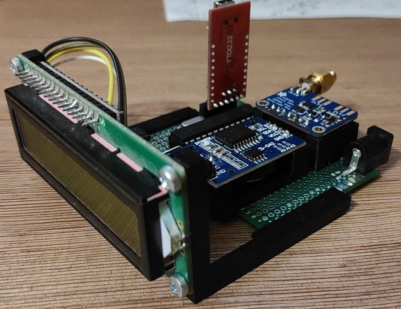

Сообщение MiB » 13 окт 2021, 19:33
Мой конструктив пока выглядит вот так:
жду как будут пины для управления ДПФ.

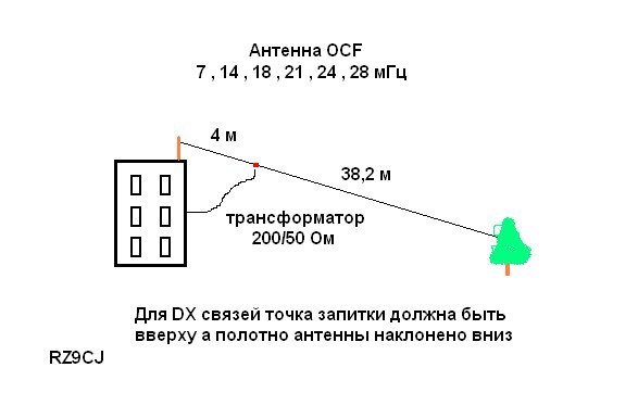

Сообщение MiB » 14 окт 2021, 08:18
14 окт 2021, 07:29
MiB, неплохо, а антенна какая?
OCFD 40m
на рисунке 30м не написано, но именно на нем она стала 1.0 :)

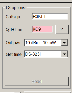

Для TODO:
сделать пропуск периодов, соответственно настраиваемый - если маяк одно-диапазонный чтобы можно было вести прием на этой-же частоте,
если много-диапазонный чтобы РА успевал охладиться...(алгоритм задержек при много диапазонной передаче надо обдумать.)
bagreport:
(10.13 КБ) 0 скачиваний
если ошибка с неверным форматом строки:
- появляется при декодировании позывного - то кнопка опять активна и read
- появляется при декодировании квадрата - кнопка неактивна.
- появляется при декодировании мощности или часов - кнопка Write и активна.
если ошибка не появляется - активен read.

Сообщения: 1290
WSPR
Сообщение R9OFG » 23 ноя 2021, 14:35
MiB, появилось больше свободного времени, продолжаем доводить до ума реализацию маячка.
По Вашей ситуации, MiB, вроде нашел от чего появляется ошибка при чтении данных из EEPROM, в ближайшее время выложу новый релиз.
