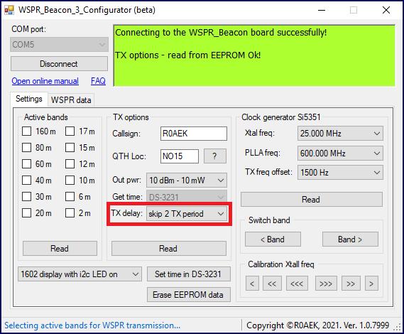

Обновление для WSPR маяка из готовых модулей:
  • В виду нецелесообразности использования исключены: использование модуля точного времени DS-1302 и вариант подключения дисплея 1602 по 4-битной шине.
  • Добавлен вариант использования без дисплея 1602, на пин PB0 подключается светодиод, моргает - режим ожидания, горит постоянно - передача.
  • Добавлено управление внешним усилителем мощности, сигнал для управления снимается с пина PB1, в момент передачи состояние пина меняется с 0 на 1.
  • Если при запуске конфигуратора установлен язык ввода "ru-RU", то язык ввода автоматически меняется на "en-US" (актуально только для Windows 7).
  • В конфигураторе добавлен конвертер координат в QTH-локатор, вызывается кнопкой с вопросиком справа от соответствующего поля. Возможна калькуляция QTH-локатора по введенным в ручную координатам или используя интернет геолокацию по "публичному" IP адресу (при "сером" публичном IP адресе фактические координаты могут отличаться).
  • Добавлена функция пропуска периода передачи, т.е. после завершения передачи пропускается выбранное количество пропуска двух минутных периодов передачи, можно выбрать - 1,2,3 или 4 пропуска периодов передачи, либо без пропуска. При первом включении соответственно пропускается количество выбранных периодов.
Если возникают проблемы с подключением ардуино плат с TTL преобразователем CH340G на Windows 10 21H1, можно скачать актуальную версию драйверов у производителя по этой ссылке. На Windows 11 не пробовал, пока она у меня не внушает доверия после первого знакомства.
Важно!!! После обновления прошивки, необходимо очистить EEPROM и произвести начальную конфигурацию маяка с корректировкой выходной частоты для модуля Si5351.

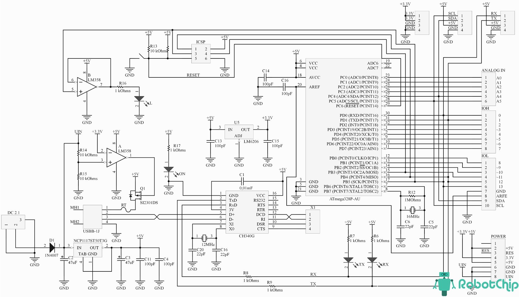

а можно перенести status led на PB5?

это RX пин USARTа, а так как на этот выход будет заведен TX от GPS (по крайне мере планируется), будет нехорошо.
мы об одном говорим?
19 вывод PB5 (SCK) Pin5 of PORTB SCK (SPI Bus Serial Clock). This is the clock shared between this controller and other system for accurate data transfer. [Serial Peripheral Interface (SPI) for programming]
в арудино используется как I/O 13 и на нем висит "стандартный" светодиод.
или какая-то программная реализация uart через прерывания?
Он в моей UNO на RX СH340G идет и на соответствующий пин МК.

странная схема.... вроде RX TX всю жизнь была 2,3 выводы.... PB5 - это 19й вывод в DIP корпусе....
мне кажется в твоей схеме перемычка между 17м и 30м выводами лишняя....
без нее как везде, PB5 - идет на ISP разъем и на светодиод через LMку.... а UART идет на RXD/TXD.
схема оригинальной ардуинки:
arduino-uno-schematic.pdf
(32.73 КБ) 140 скачиваний
UNO R3
пиноуты Atmeg в разных корпусах и минимальные схемы для разных корпусов:

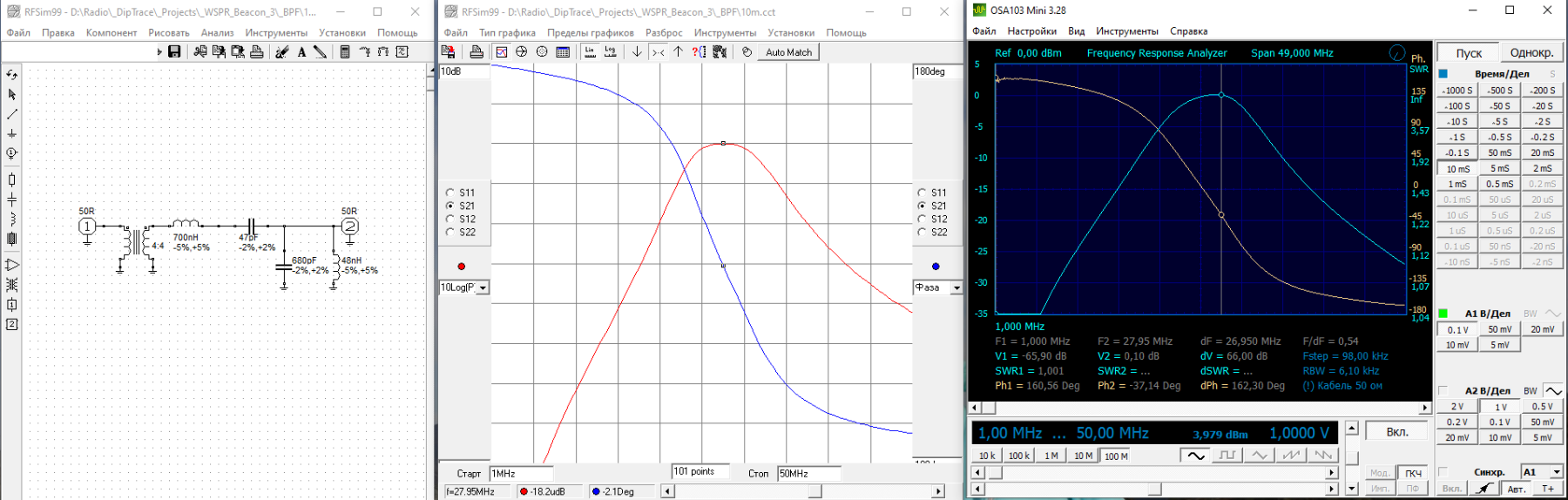

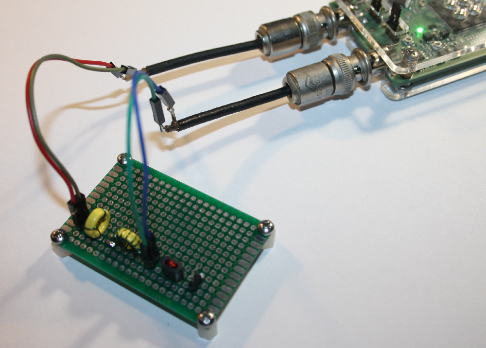

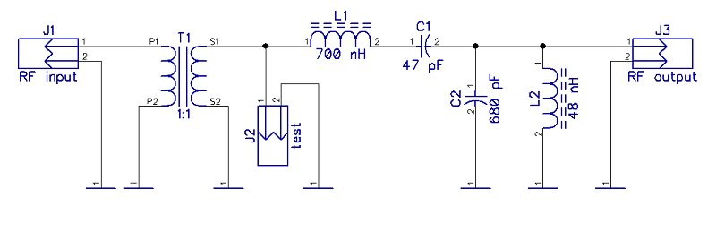

Сегодня решил провести лабработу по фильтрации выходного сигнала, более менее антенна у меня в распоряжении на 10m, для этого диапазона и делал расчеты диапазонного полосового фильтра. "Бинокль" BN-61-2402, колечки Т37-6
Расчет и практический результат

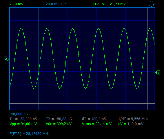

Форма сигнала на выходе

Сообщение MiB » 27 ноя 2021, 06:25
Нормально так попал.... :)
а какая функция трансформатора? почему не как у большинства два параллельных контура?
Сообщения: 1290
WSPR
Сообщение R9OFG » 27 ноя 2021, 08:07
MiB писал(а):
27 ноя 2021, 06:25
Идея была для использовать трансформатор для развязки больше, особо он тут не нужен.
Для расчета количества витков на колечках использовал онлайн калькулятор Coil32, расчетные данные получились L1-15 витков, L2-4 витка, на практике результат выше получил при L2- три витка.
