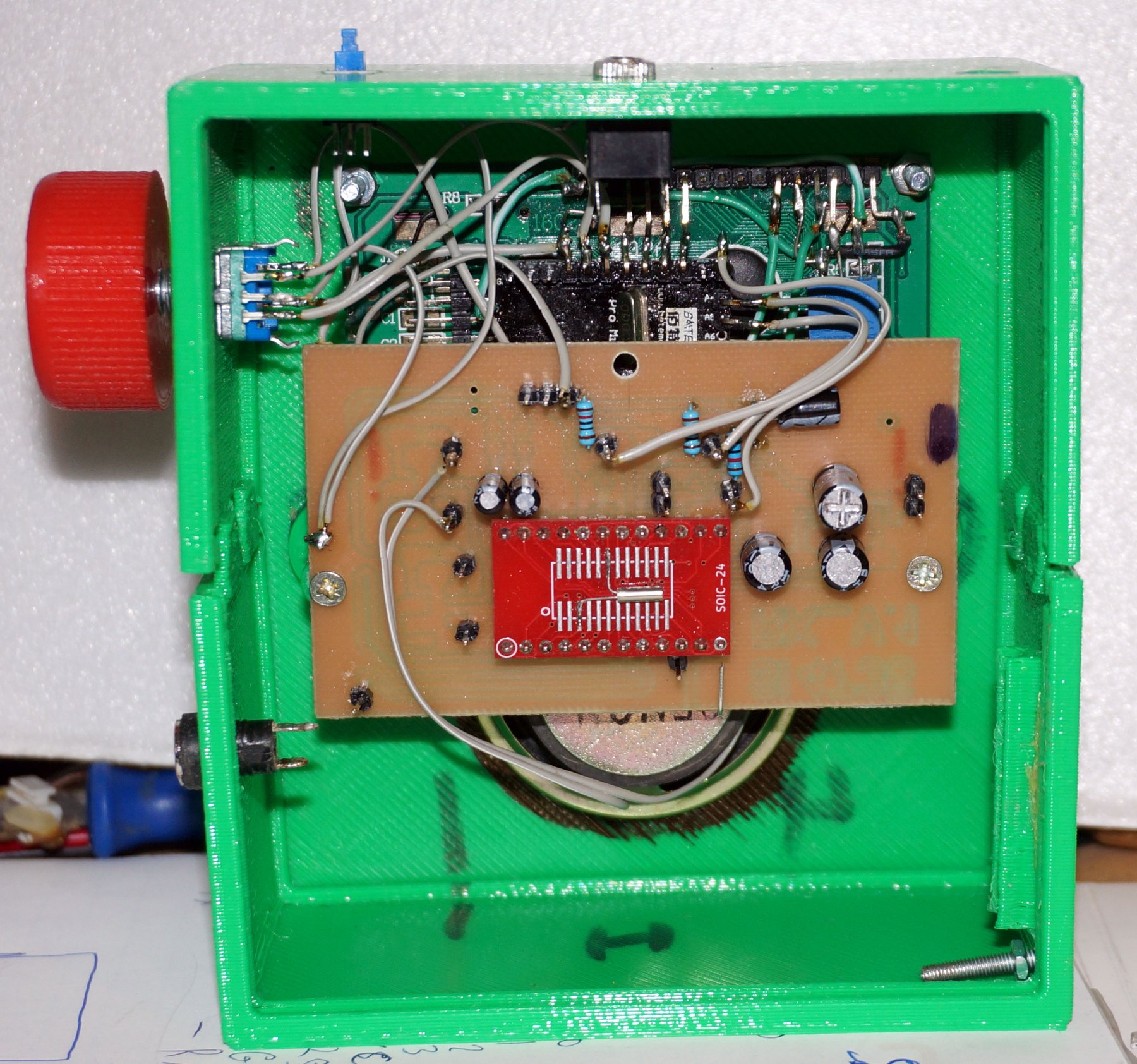

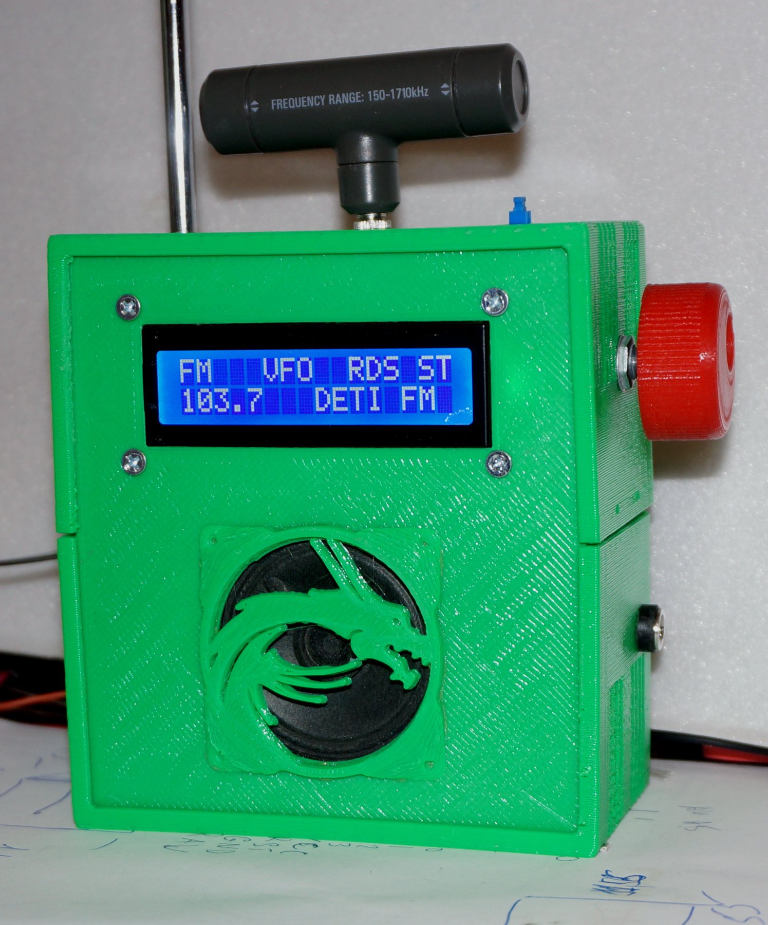

Я себе почти собрал приёмник. Называется "зелёный дракон" или "дракоша" ;)
Управление - ардуино промини - припаял прямо на дисплей. На плате развёл si4735 (через переходник), УНЧ, преобразователь уровней и стабилизаторы напряжения.
Питание будет из двух банок LI-ION (с платой BMS)
Корпус напечатан на 3Д принтере. Вот такой дракон получается:

А сверху ручка, как у взрыв машинки! :D
А прикольно, нормально получилось.
Сообщения: 604
Благодарил (а): 160 раз
Сообщение Криворукий » 19 авг 2021, 15:02
Это не ручка. Это ферритовая антенна и она съёмная. Хотя можно и как ручку использовать ;)

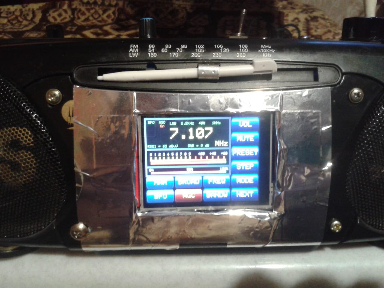

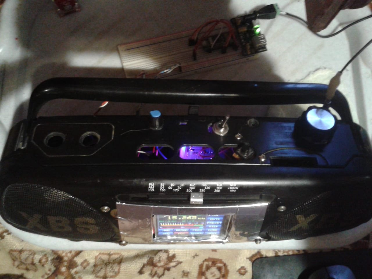

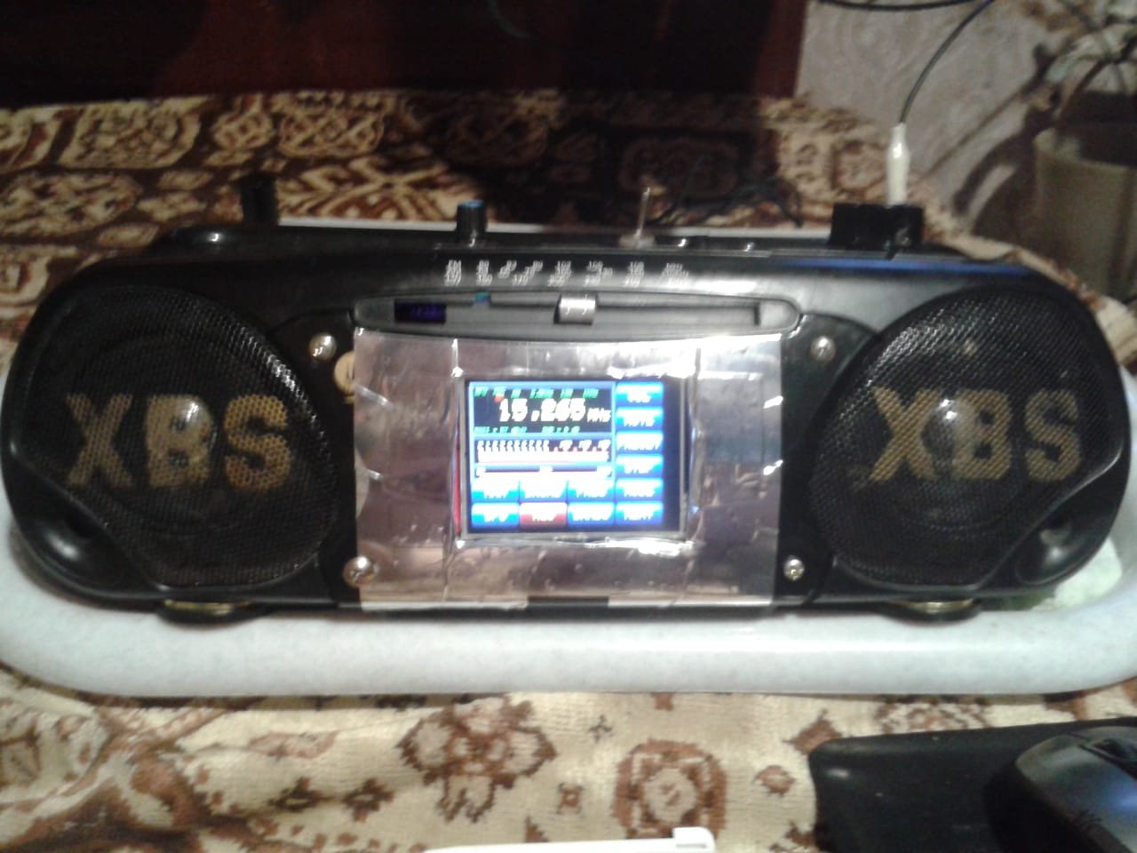

как-то запихнул в корпус кассетника 90-ых модели KANSAI. Неказисто, криворуко, отверстия ещё надо как-то закрыть, предусмотреть питание от двух 18650 со стабилизатором 7805. Для зарядки планирую использовать плату балансировки 2S и блочёк стабилизатора тока и напряжения... но их надо ещё заказать... :) Звук стерео.

подключил приёмник к трансформаторному лабораторному блоку питания YAXUN PS-305D. Подал на вход 5.1в. На данный момент в качестве унч китайский модуль на базе PAM8403 с регулятором громкости совмещённым с выключателем: В перспективе поменяю на TDA2822 в стереовключении...
При выключенном усилителе, с включённым экраном, с подключённой антенной на речевой станции и полной программной громкостью потребляет 0.12А. При этом на самом модуле светятся постоянно красный и голубой светодиоды. Вместе с включённым узч на полной аппаратной громкости с динамиками 4ом в каждом канале, ток достигает 0.27А. При этом приёмник почему-то перезагружается и перед этим потребление возрастает до 0.7А... видимо проблема в усилителе... я на каком-то форумах читал, что эти PAM8403 странные и дают помеху. На средней громкости и с отключённым усилителем такой проблемы нет.
кстати, через минут 4-5, если приёмник оставили в покое, подсветка экрана отключается и ток потребления снижается до 0.07А при отключённом усилителе. Пробуждается тычком в экран или поворотом энкодера.
