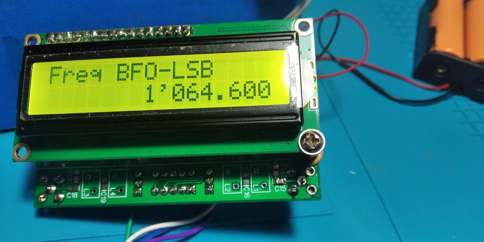

В настройках синтезатора, через меню. На выходе Сишек не смотрел.

Alex Hoffman, посмотрел, прошу прощения, ввел в заблуждение, нижняя граница до 1000 стоит, на днях поправлю, выложу.

Единственное пожелание, это сделать ПЧ, как можно ниже, вплоть до "0".
Тогда синтезатор можно будет использовать практически с любым типом ФОС. Начиная с прямого преобразования, через низкочастотные ФСС, пьезофильтры разных мастей, ЭМФ на разные частоты и заканчивая кварцевыми фильтрами на любой вкус и цвет.

Alex Hoffman, попробуйте, сам не проверял, до нуля при настройках частоты bfo нижняя граница.

Частота ПЧ выставляется, но математика разъехалась в разные стороны.
Частота ПЧ выставленная в меню не совпадает с частотой на выходе синтезатора. 500 кГц в меню, превращаются в 565 кГц измеряные на разьёме (если частотомер мне не врёт)
Соответственно, показания основной частоты не соответствуют действительности.

Надо проверить самому будет, но я ожидал такого результата, надо для частот ниже 1мГц математику подправить.Alex Hoffman писал(а): ↑10 сен 2024, 21:38Частота ПЧ выставляется, но математика разъехалась в разные стороны.
