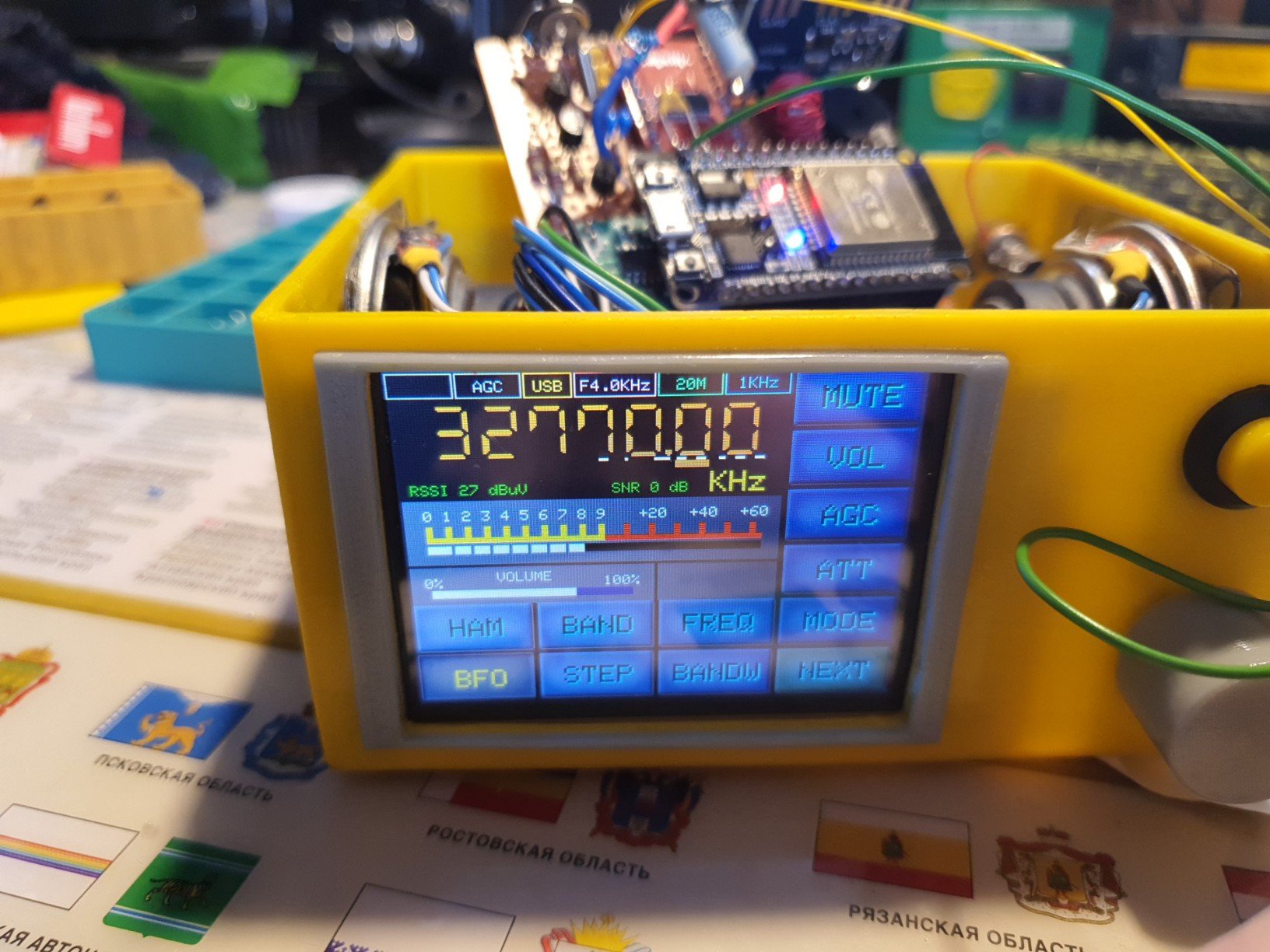

А где можно скачать тестовый вариант под си5351? Завтра перепаяю под генератор

Необходимо сначала убедиться что на Вашем устройстве работает версия 4.0 для si5351

с утра пока пил чай, на другой есп попробовал под генератор зашил 4.0, залилось сразу, включил посмотреть, работает прошивка, частоту кажет 0, сейчас запаяю 51-ю, запустится или нет, даже любопытно

забавно получается, с 5351 запускается, но запускается пока шнур усб воткнут, когда питание приходит по усб) стабилизатор в питании что ли мой не нравится?))
А хотя не, совсем загадочно как то, после того как запустилась от питания усб подключил питание от батарей, отключил усб он продолжил работать, но при повторном включении снова не запускается)))

в общем работает все, выкинул стабилизатор, и все пошло, видимо от него что то лезет нехорошее, нет осциллографа глянуть

А в BFO так и должно быть? С кварцем по другому было)

немного покрутил, заметил такую вещь, фм ловит отлично, АМ вещалки отлично, с SSB булькает, не могу настроится на станции, как буд то не тот вид модуляции выбран. Все работает, ширина полосы меняется, в BFO коррекция работает, но станции не разборчиво, понимаю что настроена частота, а не разобрать ничего

сдается мне я что то с прошивкой накосячил, патч может какой не закинул для ссб?
