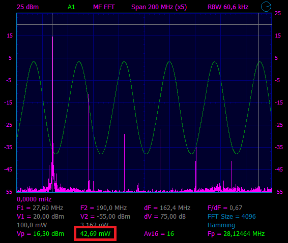

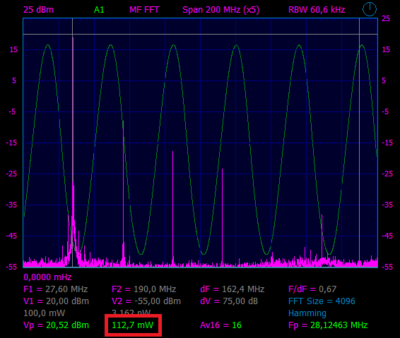

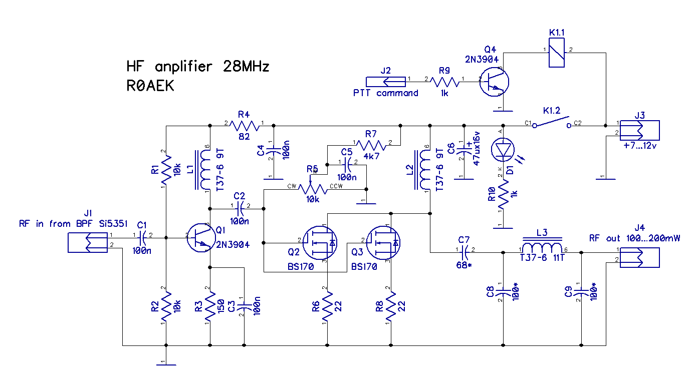

Поэкспериментировал с усилением сигнала после связки Si5351>BPF. Для экспериментов выбрал диапазон 28MHz. Как показывает практика подобных конструкции, выходная мощность после всех усилений на ВЧ меньше чем на НЧ.
Перебрав немало конструкций из интернета, получилось вот что
Естественно это еще не конечный вариант, надо тестировать на всех диапазонах. Но на этом варианте практически идеальный синус на выходе. Подстроечником R5 устанавливаем максимальное усиление BS170 ~2.5v зависит от конкретных экземпляров BS170 , С7/8/9 согласовываем с нагрузкой.
При питании 7v выдает ~100mW, транзисторы не греются, при 12v выдает ~200mW но нагрев транзисторов приличный, тут 100% необходим радиатор на Q1/2/3. Увеличение BS170 до трех картину портит сразу и по форме сигнала и по усилению. Тут конечно может быть то что я не подбирал BS170 по параметрам? а ставил те что были, перепробовал штук 15. Результат практически одинаковый.
Вот что получается на выходе на согласованную нагрузку 50ом
При питании 5v
При питании 7v
При питании 12v идет перегруз входа осы, а мне ее очень жалко! Берегу от необдуманных действий :mrgreen:
Обведенные красным показания mW на скриншотах полностью совпадают с показометром SX-200. Кстати, хорошо видно на спектре гармоники сишки.

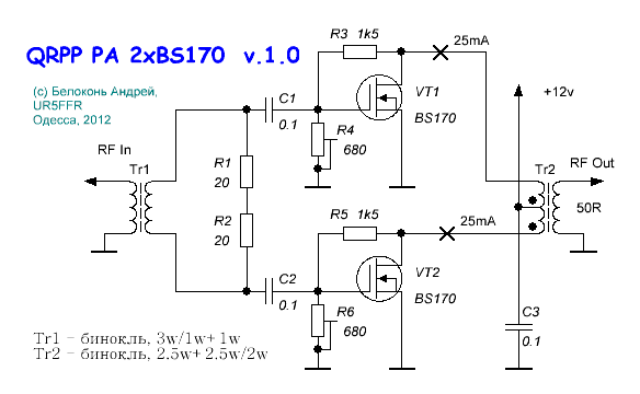

а разве для wspr нужен усилитель класса А(АВ)? если использовать те-же BS170 в классе С или E схема в разы упроститься и мощность можно снять побольше.
вместо выходного контура - широкополосный трансформатор - потом ФНЧ на 30Мгц.
На форуме qrp.ru видел что снимали 1Вт при 5v питания, на НЧ диапазонах, на 10ке конечно меньше получится.
Можно, только форма сигнала на выходе ужасная получается. И греется как печка.

а если так:
(10.6 КБ) 0 скачиваний
Сообщения: 1290
WSPR
Сообщение R9OFG » 30 ноя 2021, 12:07
MiB писал(а):
30 ноя 2021, 12:00
а если так:
Да, схемка интересная, есть в копилке. Но на практике пока не пробовал. В данном случае 100% потребуется подбор пары BS170 близкой по параметрам.

WSPR
Сообщение MiB » 30 ноя 2021, 12:36
30 ноя 2021, 10:38
это если сишку сразу на вход подавать, а если Si5151-> ДПФ -> широкополосный трансформатор -> усилитель(в нагрузке широкополосный трансофрматор)-> ФНЧ.

MiB писал(а):
30 ноя 2021, 12:36
К этому и стремимся!
