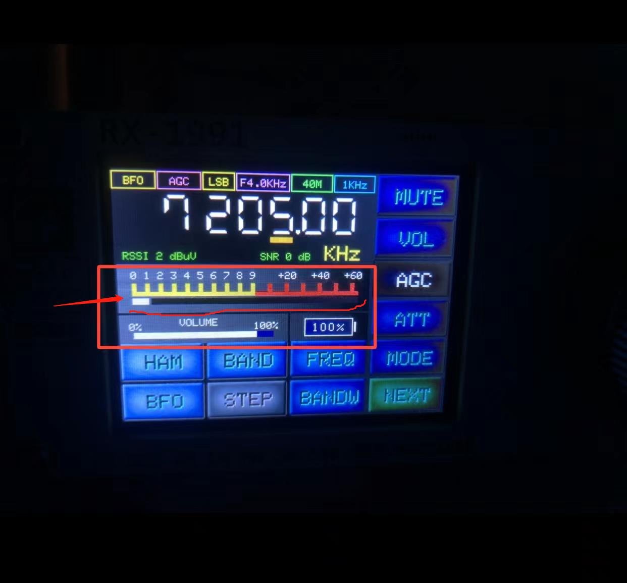

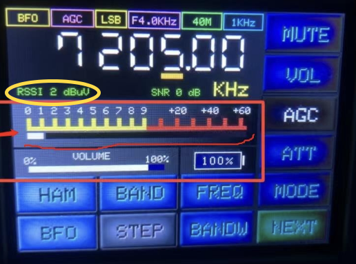

Сообщение RX1900 » 28 май 2022, 15:07
RX1900
Сообщение RX1900 » 28 май 2022, 16:38
RX1900
Сообщение RX1900 » 28 май 2022, 17:30
db Inaccurate
RX1900
- Сообщения: 419
- Благодарил (а): 35 раз
- Поблагодарили: 181 раз
Сообщение Binns » 28 май 2022, 18:00
RX1900, The S-meter shows the value based on the rssi. And SNR in SSB mode may not be displayed correctly, these are the features of the SSB patch.
Maybe I did something incorrectly in the firmware, so I ask you to check the display of SNR in SSB mode on firmware 3.4
