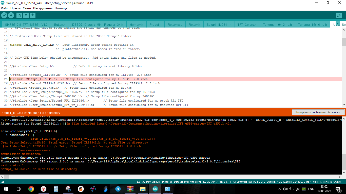

Сообщение evgen250 » 19 июн 2022, 13:07
как сэтим боротся.библиотеки менял.уже и ide переустановил.файлики подменил два штуки
похоже версии библиотек не сходятся
Сообщения: 419
Благодарил (а): 35 раз
Поблагодарили: 181 раз
Сообщение Binns » 19 июн 2022, 13:39
В ошибке написано, что не найден файл. Он должен находиться строго в папке с библиотекой TFT_eSPI

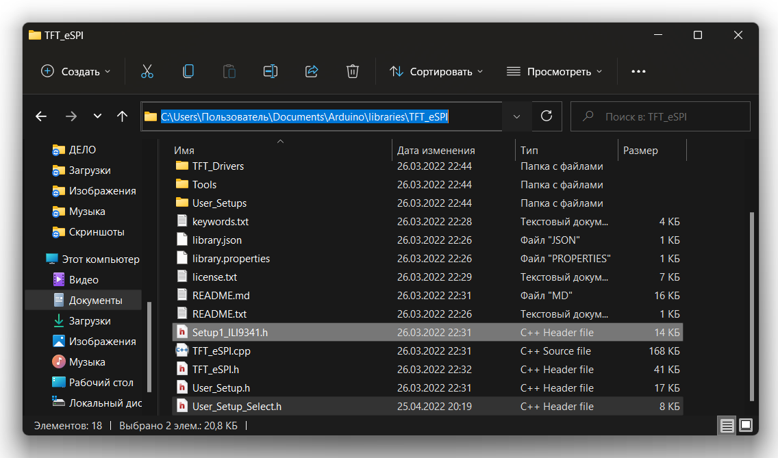

Сообщение evgen250 » 19 июн 2022, 13:50
Binns, ай спасибо а я его в библиотеке tft в файле User_Setups заменял.а нужно было просто в библиотеку.
