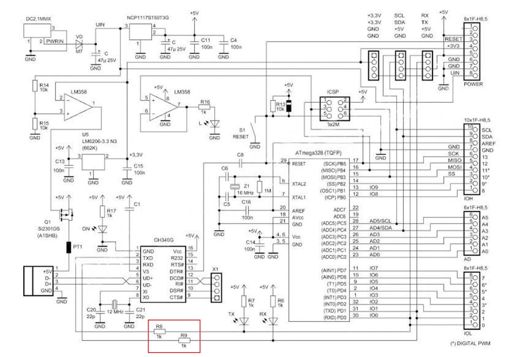

MiB, вопрос, а у Вас в схеме на пинах RX/TX есть сопротивления 1к между МК и TTL>USB?
Обвел красным

да, токоограничивающие резисторы есть.
вот схема обвязки моего МК:
http://jvsoft.ru/xwiki/bin/view/Arduino ... +ATmega328

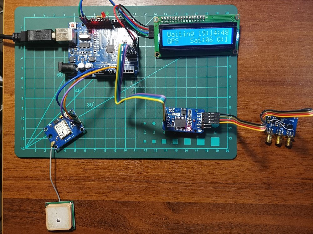

Алгоритм чтения пока не менял (будем пробовать разные варианты пока не найдем причину), моск уже сломал в чем причина может быть, у меня без единой ошибки, видео ниже....
Стенд у меня сейчас такой

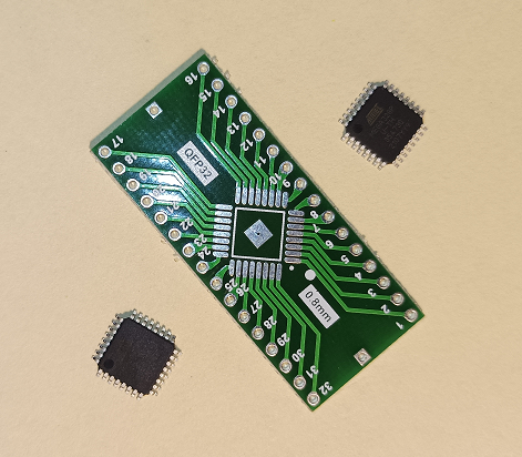

MiB, нашел у себя в закромах парочку 328-ых и платку переходник
на днях соберу с минимальной обвязкой, посмотрим
