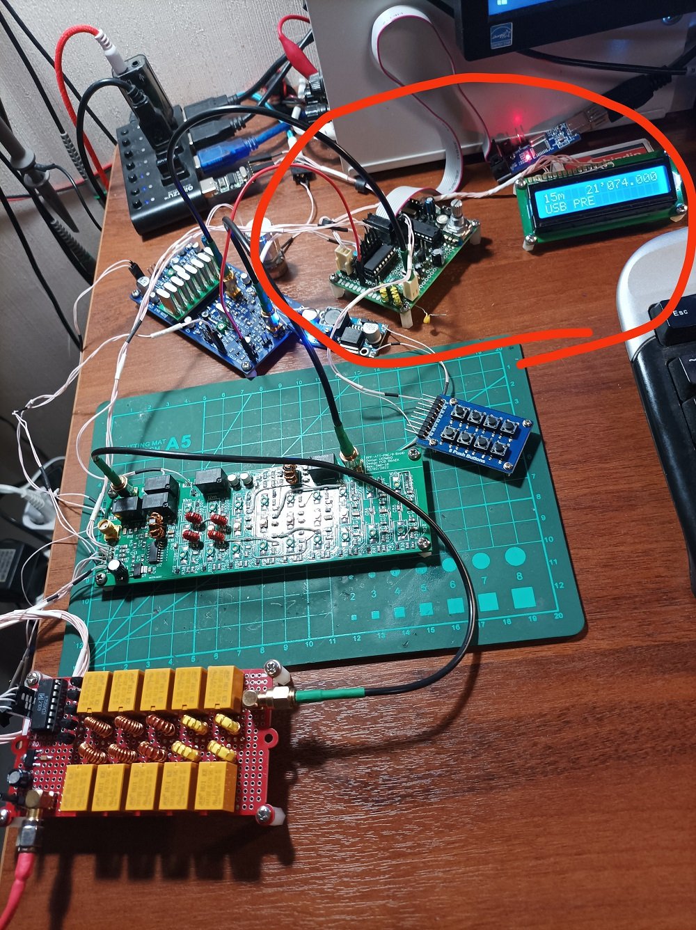

- Сообщения: 1290
Сообщение R9OFG » 15 окт 2022, 18:10
Беда с "Ёжиком S2" заставила вдохнуть новую жизнь в проект простого синтезатора, перелопатил код прошивки, отлаживаю CAT управление через OmniRig, все выше озвученные замечания и пожелания, в данной теме, постараюсь реализовать в короткие сроки.
Гоняю его с основной платой STEP-II/ДПФ/ФНЧ уже неделю, пока без сбоев, тьфу, тьфу, тьфу....
