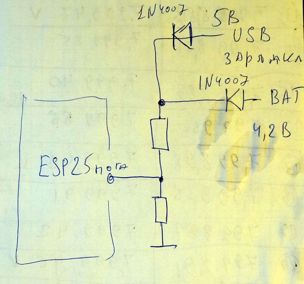

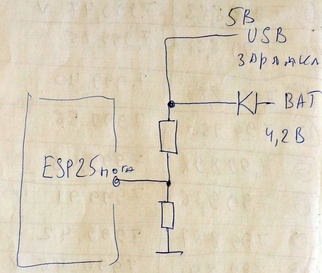

Пока не понятно как определить подключение зарядки. Есть ли идеи?

Binns, контроль разряда как я считаю, лучше брать прямо с аккумулятора. Так же при подключении зарядки по напряжению можно определить её подключение. То что после 3.3В есть расхождения в моём варианте - это мелочи.

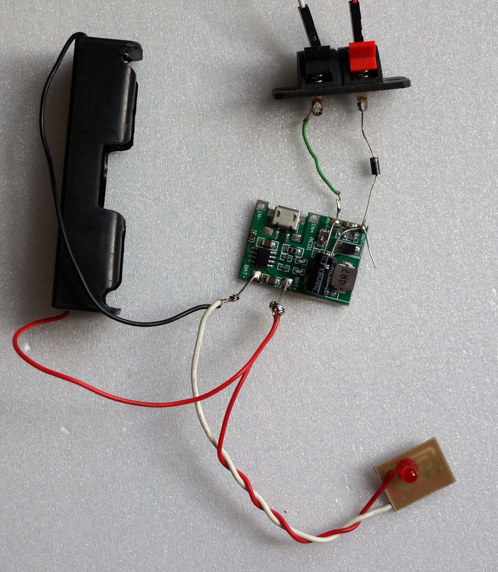

Для понимания, в моём приёмнике (он самодельный) использую преобразователь STEP-UP, до 5 вольт, если в аккумуляторе нет защиты, то этот преобразователь убьёт аккумулятор (можно получить глубокий разряд). В ESP32 стабилизатор 3.3В, с него идёт питание на SI4735.
Вот фото преобразователя, для него ещё сделал дополнительный индикатор разряда.

Проблема в том, что определить подключение зарядки по напряжению на батарее можно только в момент подключения. А что делать если зарядка подключена до включения приемника. Придётся задействовать ещё один Пин и сделать простенькую схему определения подачи питания на usb зарядкиКриворукий писал(а): ↑26 фев 2022, 12:59Так же при подключении зарядки по напряжению можно определить её подключение.
