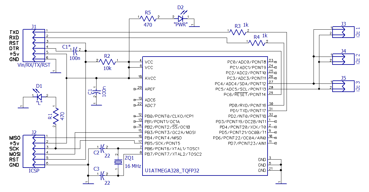

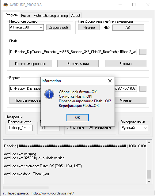

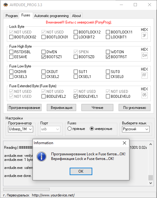

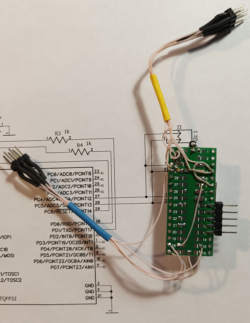

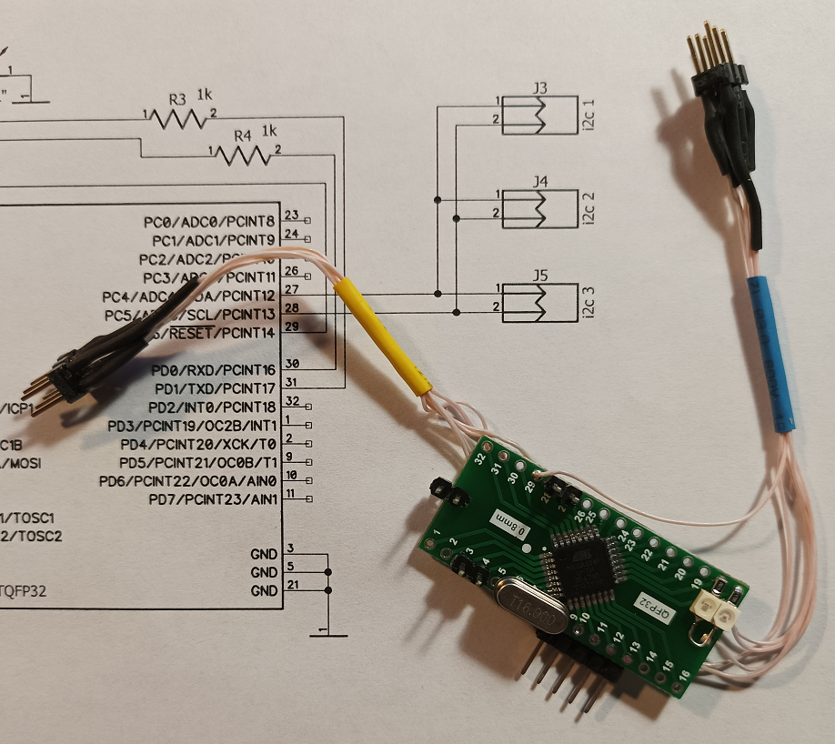

MiB, собрал
На схеме минимум обвязки, обратите внимание, что сопротивления R3/4 по 1 кОм ставим только в том случае, если их нет на TTL-USB преобразователе.
Fuses = 3F DA FF 05
сначала программируем fuses
потом заливаем бутлоадер а далее уже и прошивку маячка

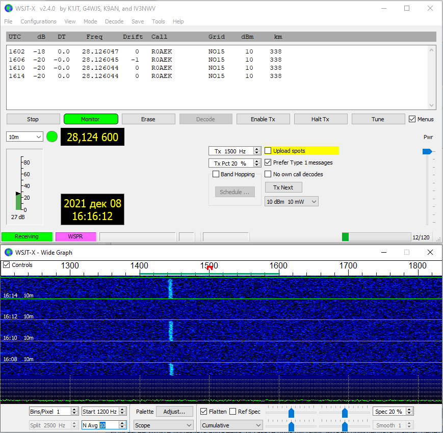

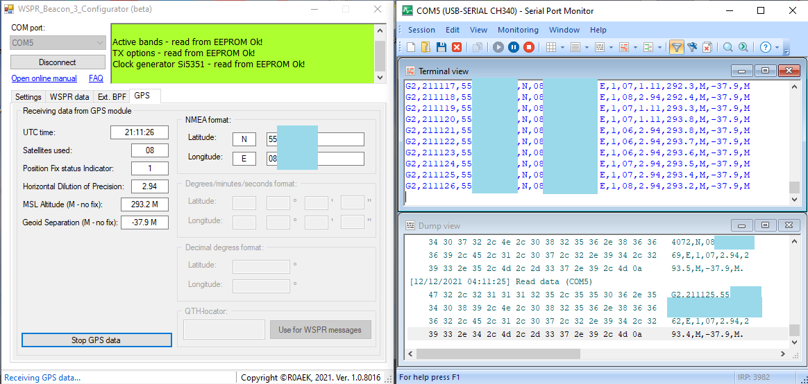

Стираем EEPROM через конфигуратор для успокоения души и калибруем выход сишки, в логе на номер билда не смотрите, понемногу начал управление внешним BPF реализовывать
log.txt

Завелось с пол оборота....
Декодирование WSPR тоже без вопросов
Будет еще один экземпляр для экспериментов. ИМХО, надо смотреть в сторону работы TTL>USB + попробовать драйвер преобразователя переустановить с предварительным полным удалением старого драйвера, кабель USB (по роду работы немало имею дел с установкой кассового оборудования, так вот столько барабашек насмотрелся из за некачественных USB кабелей). Может и МК подогретый, тоже не исключено, ну и банально посмотреть качество контактов в соединениях.

MiB, гонял GPS данные в конфигуратор по 64 байта, начал изредка ловить такие же ошибки как у Вас, потом все же до меня дошло где я пустил ситуацию на самотек... чудес все таки не бывает :mrgreen:
Поправил, 64 байта летают без разрывов
Надоело разбивать по прошивкам для разных i2c модулей дисплеев 1602, теперь в конфигураторе можно выбрать соответствующий, тем более скоро парочка OLED мелких приедут, буду и их включать, вот и решил сделать одну прошивку для всех вариантов дисплейчиков.
Попробуйте по возможности.... этот вариант полностью не тестировал, только для проверить исправиться у Вас ситуация или нет.
WSPR_Beacon_3_ver_1_05c - not for use!.zip
