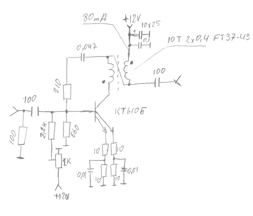

наткнулся в загашниках на 2xКТ610Б - уже и забыл что такие есть - подумалось, что лежат то зря...
провел эксперимент кт610 в режиме C - эмиттеры на землю, на коллектор через резистор 12В- на базу через конденсатор подавала сигнал с nanoVNAв режиме CW.
SX1100 замерял мощность, получил ~150-200мВт ~ 2 деления.
подал на базу смешение 2.4В - форму сигнала не смотрел - получил 500мВт - на НЧ и 400 выше 14Мгц.
Сегодня поискал в интернете схемы на нем, в итоге вырисовывается такая конструкция, покритикуйте:
- не особо понятно зачем цепь коллектор - база из конденсатора и резистора (во многих схемах присутствует, в некоторых еще и дроссель 2,2-3uH есть).
- везде используется питание 12В(в паре схем 24В), а мне достаточно 5В(мощности хватит ~200мВт) - как пересчитать номиналы обвязки?

Сообщение ru0aog » 26 янв 2022, 14:08
MiB, КТ610 разрабатывался для применения в линейных СВЧ усилителях с питанием +12,6 В. Опускать питание до +5 В крайне нежелательно, упадёт КПД и линейность. Питание +5В это близко к области насыщения. Впрочем, и повышать до 24В тоже нельзя - Uкэ,max = 26 В.
Цепочка отрицательной обратной связи с отвода транса на базу давит излишнее усиление на НЧ, чем расширяет зону равномерного усиления вверх по частоте.
И по моему, выводы эмиттеров у него в корпусе объединены, а не выведены на разные лепестки.

Сообщение R9OFG » 26 янв 2022, 14:29
Резистор по входу 100 ом тут для каких целей? Если выход с si5351 то надо преобразовывать сопротивление сишки и транзистора, как минимум 50 ом поставить последовательно входной емкости, а на 100 ом попробовать убрать, сишка больше отдавать будет при согласованности. Могу ошибаться но сопротивление база эмиттер вроде как для согласования с входным сопротивлением транзистора.

Сообщение MiB » 26 янв 2022, 16:15
26 янв 2022, 14:08
Дома прозвоню,
Во всех конструкциях пишут что надо на оба эмиттера ставить цепи чтобы на высоких частотах не уходило в возбуд.
26 янв 2022, 14:29
это у R1ZH увидел http://r1zh.ru/wspr_beacon/wspr.htm
Выход синтезатора SI5351A нагружен резистором 100 Ом. Как выяснилось - при использовании нагрузки, отличной от апериодической, иногда возникает трудноустранимое самовозбуждение узла синтезатора на некоторых частотах.
26 янв 2022, 14:29
мне показалось это делитель напряжения смещения 2К2+560, в схемах где на смещение подают 5В - этого резистора нет, есть только 2К2 и подстроечник.

Сообщение R9OFG » 26 янв 2022, 17:08
MiB писал(а):
26 янв 2022, 16:15
Возможно и так, тут считать надо какое входное сопротивление у данной схемы, с этими расчетами у меня пока туго.

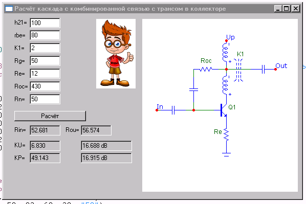

Сообщение Oleg » 26 янв 2022, 18:31
Вот калькулятор для расчета таких каскадов (взят с сайта analogtrx.com). Математика - Игорь 2, калькулятор сделал Егм.
oe_bc.rar
(82.27 КБ) 230 скачиваний

Сообщение Oleg » 26 янв 2022, 19:29
Небольшое дополнение по калькулятору.
Значение Rbe обычно в справочниках по транзисторам обычно не указывается. Его можно вычислить путем измерения. Надо построить зависимость тока база-эмиттер от напряжения база - эмиттер. На построенной кривой в рабочей точке определяется величина обратная производной. Это и будет Rbe.

Сообщение MiB » 26 янв 2022, 20:27
26 янв 2022, 14:08
MiB писал(а):
26 янв 2022, 16:15
Дома прозвоню,
КТ610Б - выводя звонятся, но по справочнику транзистор считается многоэмиттерным - посему в итоге будем делать как для раздельных выводов.

Сообщение MiB » 27 янв 2022, 07:30
жаль, уже не могу заменить рисунок в своем сообщении :-(
у меня в схеме ошибка, начало первичной обмотки должно быть сверху, в точке соединения с концом вторичной и конденсаторов выхода и обратной связи.

а что есть "К1" в калькуляторе?
