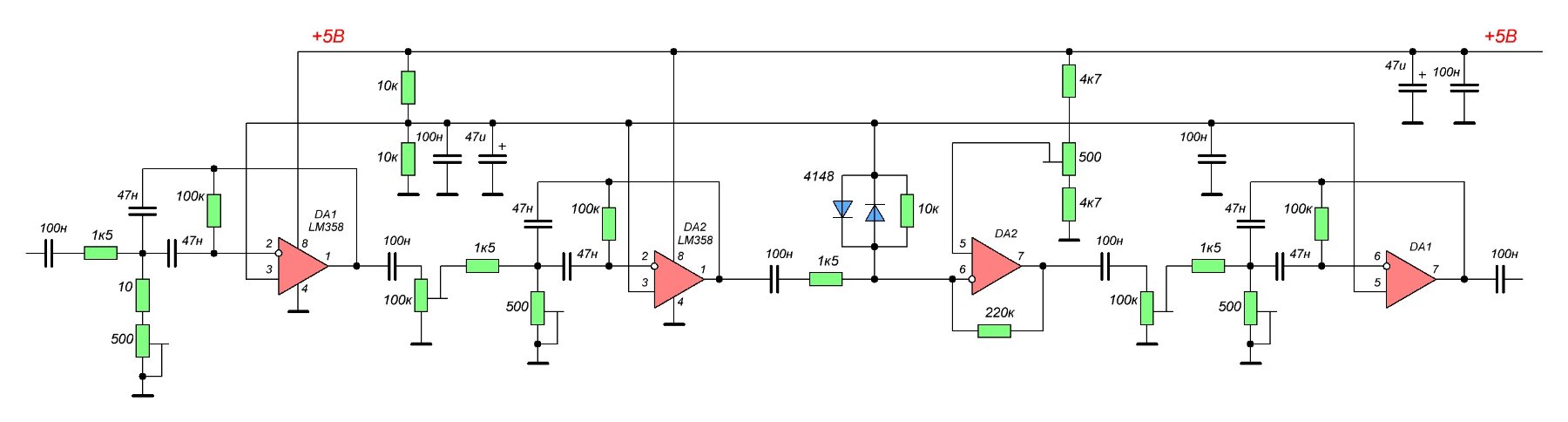

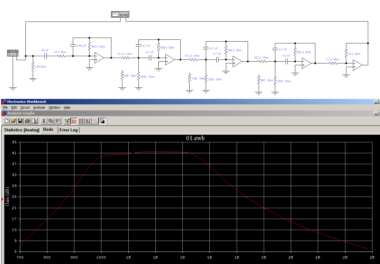

И там вот такой фильтр предусматривался .
Тут просто полосовой фильтр с переключающейся частотой

Надо бы сделать так: .
При положении подстроечника компаратора в положении - посередине (одинаково ограничивает сигнал сверху и снизу), компаратор работает как усилитель-ограничитель с максимальным коэффициентом усиления. При этом самые малые сигналы не отсекаются, а усиливаются.
Но можно немного сместить точку компаратора и отсечь сигналы малой громкости, оставив средние и сильные по силе.
В итоге сигнал теряет информацию об амплитуде, остаётся только частота. Думаю, её наличие уже можно вычислить программно.

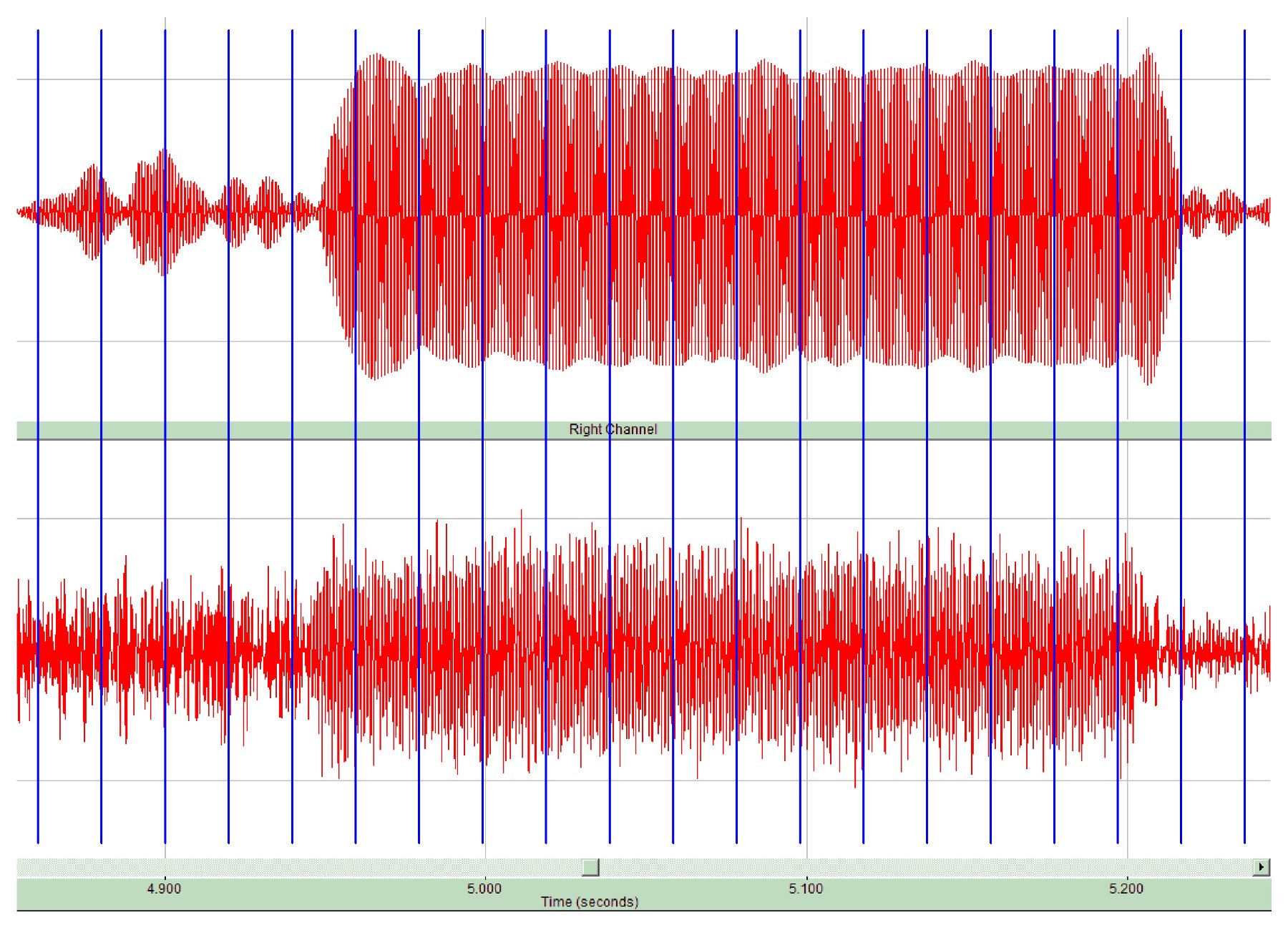

Сообщение ru0aog » 08 ноя 2024, 15:54
Сейчас АЦП читает последовательность длиной в 84 сэмпла с частотой дискретизации 7140 SPS (сэмпла в секунду).
На получение одного отсчёта нужно 1 000 000 мкс / 7140 = 140,056 мкс.
84 сэмпла считаются за 84*140 = 11 764,7 мкс ~ 11...12 мс. С обработкой данных пусть 13 мс.
Допустим, мы увеличим период чтения круглым счётом до 20 мс.
Тогда принимаемый сигнал квантуется следующим образом:
(внизу исходный сигнал в шумах, вверху - прошедший через аналоговые фильтры) .
Алгоритм Гёрцеля позволяет определить мощность заранее известной частотной компоненты в пределах кванта.
У нас это 1020 Гц.
В конце каждого кванта мы получаем его мощность (для частоты 1020 Гц).
Можно ввести некое пороговое значение. Выше - 1, ниже - 0

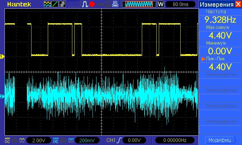

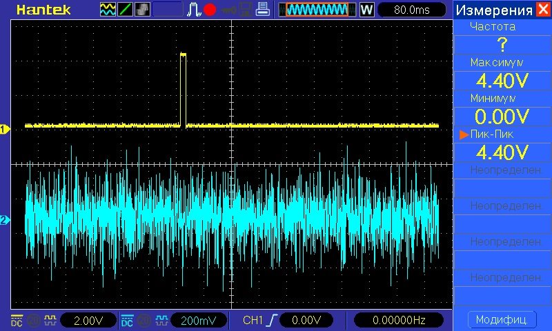

Сообщение ru0aog » 08 ноя 2024, 16:11
естественно, что когда шумов поменьше, то тоже работает: .
Кстати, на осциллограммах видна задержка в 12 мс - пока не дочиталась последовательность, результата нет.

Сообщение ru0aog » 08 ноя 2024, 16:16
Но задача стоит не сгенерировать Осой красивую CW-посылку, а принять посылку из шумов. Сгенерированная из меандра - для опытов даже лучше
Естественно, потом подправлю генератор.
Пока просто проигрываю звуковой карточкой записанный Web-SDR-ом сигнал.
