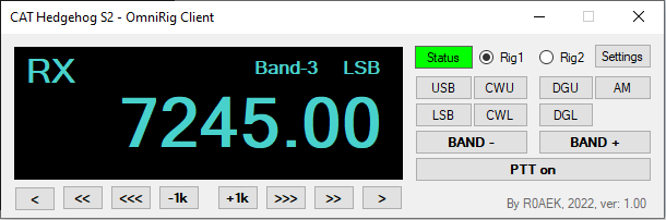

Лог UR5EQF работает с ежиком по CAT так же как и WSJT-X через OmniRig.
Накодил себе для удобства
Работает через OmniRig, но через систему команд OmniRig по CAT не все функции синтезатора работают, например нельзя включить RIT/ATT/PRE, не сохраняет в синтезаторе настройки диапазонов при смене диапазона. Частота меняется кнопками либо наведя мышку на нужный разряд частоты крутим колесико мышки. Для PTT можно давить кнопку ESCape на клавиатуре.
Видео, как это все в куче работает
- CAT Hedgehog S2 - OmniRig Client.zip
- (11.19 КБ) 250 скачиваний
