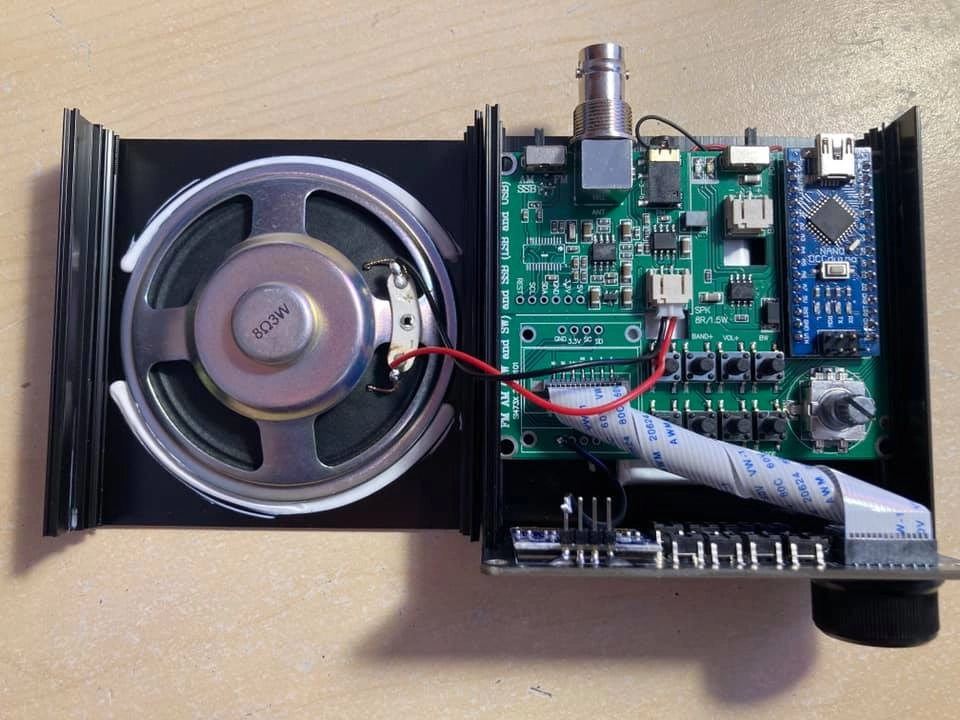

Начинка точно такая же. Добавили лицевую панель (видимо стеклотекстолит) и шлейфом соединили. Динамик внушительно выглядит, размер почти во весь корпус. По ссылке ещё есть фотографии:https://radioamateur.us/si4732-receiver/

Самый ржач в том, что даже энкодер с кнопками на основной плате оставили! Т.е. эти платы кто-то клепает в массовом количестве, а другие задорные китайские ребята просто упаковывают их в корпуса. Как говорят в этих самых интернетах: "Чёта ржу..."Криворукий писал(а): ↑21 май 2021, 17:55Добавили лицевую панель (видимо стеклотекстолит) и шлейфом соединили.

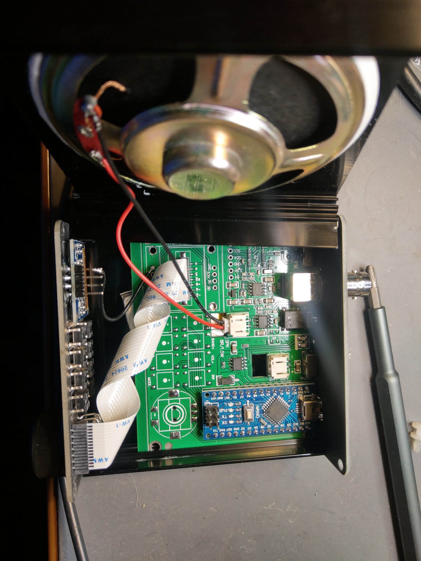

Сообщение UA3170309 » 08 июн 2021, 10:53

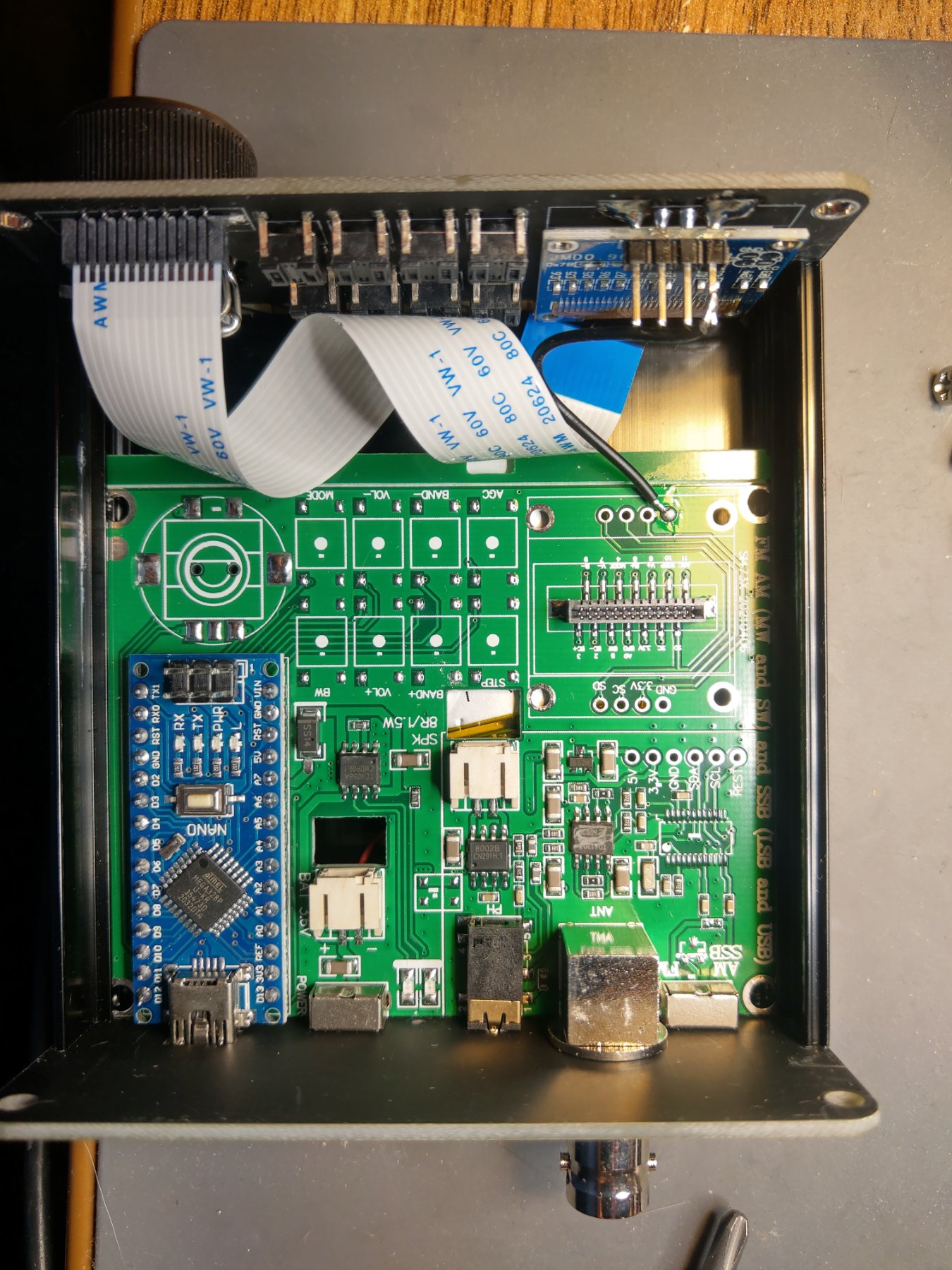

Как видно из фотографий, того "аттракциона неслыханной щедрости", который был показан чуть выше, когда внутри, на плате, распаян дополнительный комплект кнопок и энкодер, в моём приёмнике не случилось.

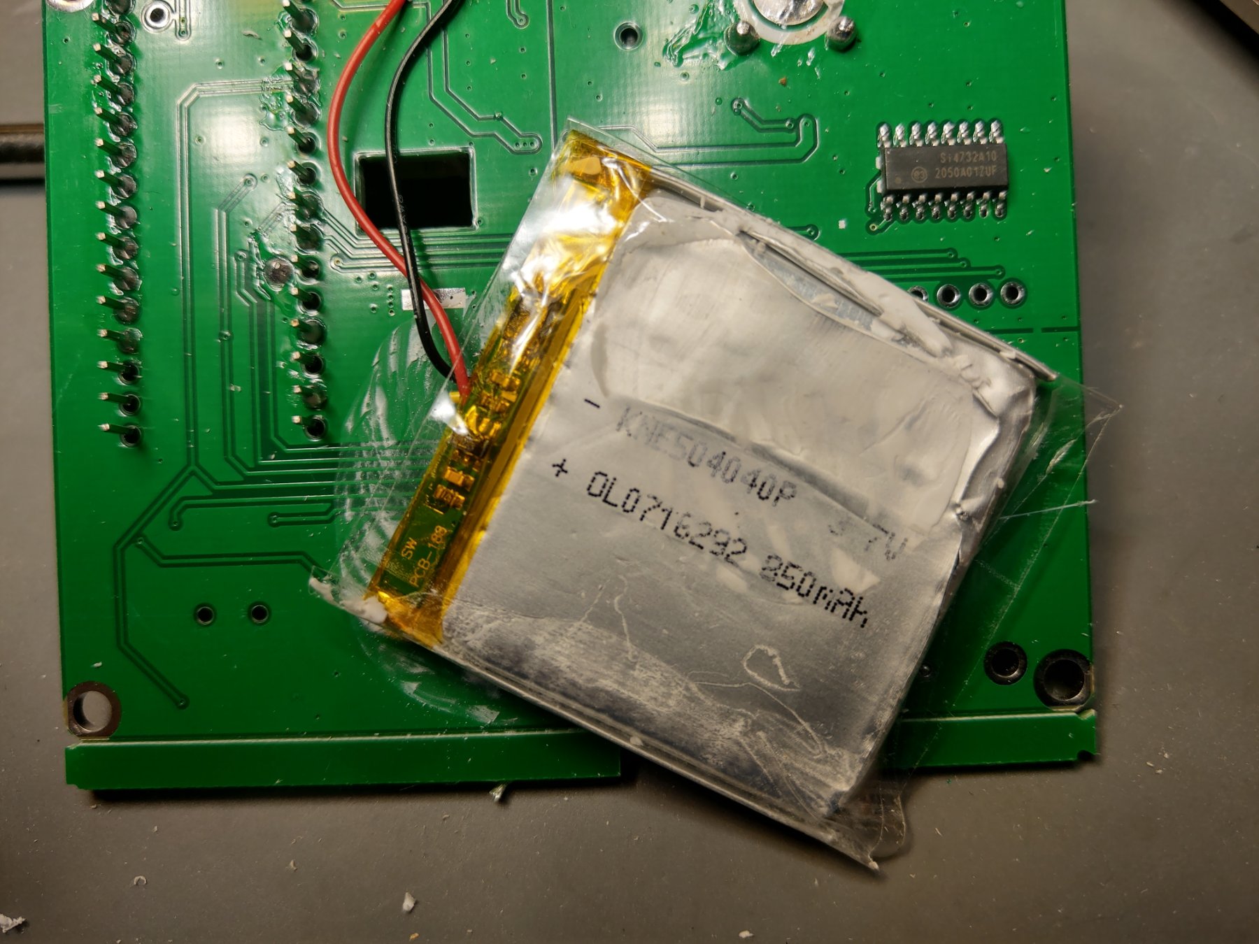

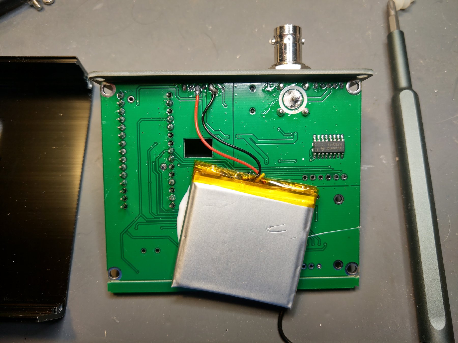

Главный чип SI4732 распаяна с нижней стороны платы. Батарейка припаяна к выключателю напрямую, без разъема, и приклеена (криво) знаменитым китайским герметиком. Чтобы посмотреть её номинал, пришлось отрывать. После отделения выяснилось, что батарейка использована следующая KNE604040P OL0716292 850mA*h - стандартная, но потом можно будет и по-более подобрать (соответственно, изменив настроечный резистор на второй ноге TC4056).
Некое недоумение вызвал дополнительный провод заземления, жёстко пропаянный с платы на переднюю панель - видимо, шлейф не совсем надёжно работает. Конструкция в целом - как из кружка "Умелые руки", но при этом вполне аккуратная. Передняя и задняя панели - это текстолит. Почему его нельзя было взять фольгированный и сделать нормальное заземление (особенно, на задней панели, где выходит антенна) - непонятно.
Впрочем, общие впечатления от девайсика в целом положительные. В FM с телескопической антенной все хорошо, на радиолюбительских диапазонах 80 и 40 метров после полуночи, сидя в Московской квартире, так ничего поймать и не смог - всё забито шумами. Есть внешняя активная "mini-Whip", но пока не подключал. Переключается полоса пропускания, аттенюатор, шаг настройки, виды модуляции - тут претензий нет. А вот дисплейчик и мелковат, и организован крайне убого - есть что и куда улучшать.

На фото видно, что энкодер и кнопки были, но их выпаяли.
Ещё я думал, что там за микросхемы SO8 китайцы напаяли, оказывается контроллер заряда аккумулятора. Вторая микросхема скорее всего УНЧ (8002). Для меня осталась загадка третьей микросхемы. УНЧ для наушников?

Да, там впаяны:Криворукий писал(а): ↑08 июн 2021, 23:27Ещё я думал, что там за микросхемы SO8 китайцы напаяли, оказывается контроллер заряда аккумулятора. Вторая микросхема скорее всего УНЧ (8002). Для меня осталась загадка третьей микросхемы. УНЧ для наушников?
Вещалки на КВ слышно?
TC4056A - понятно, банальнейший контроллер аккумулятора. Причем, светодиоды индикации его состояния - два SMD на плате, которых вообще практически не видно в малюсенькую дырочку на задней панели. По-хорошему, туда бы двойной обычный светодиод, но "шо бы да, так нет!"
8002B - монофонический УНЧ под 8-омный динамик.
Ну и самая загадочная: TDA41308 - так читается надпись на корпусе, которые заботливые китайские ручки постарались замазать или даже зацарапать. Судя по всему, это клон NXP TDA1308 - стерео усилитель для наушников, но, видимо, какой-то левый китайский клон. Ибо оригинальный от NXP будет стоить денег (на LCSC его торгуют по $0.25 за штуку), и его вряд ли будут лепить во все подряд девайсы. Точно схему не прозванивал и не сравнивал с референсной, поэтому утверждать не буду.
