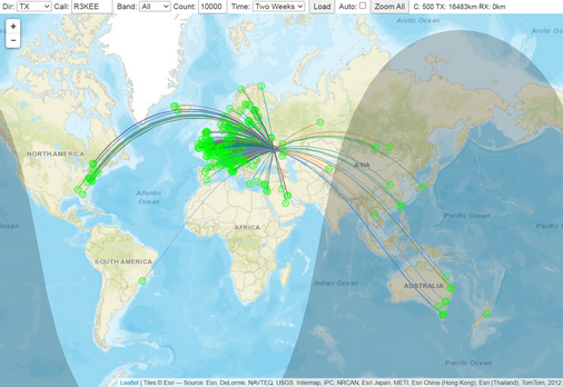

Приехал из коммандировки - миниотчет:
- в сутки от 3900 до 7000 спотов
- от 187 до 412 уникальных споттеров
- самый дальний споттер: ZL2BCI RE79nd 16483км.
- самый "дальнобойный" диапазон 30 метров.
- меньше всего спотов на 160м - всего 3 споттера, самый дальний SA1CKE JO97hn 1493 км, 2е других из Москвы.
- 10как так и не нормализовалась - в общем опору надо делать стабильнее.
Антенна G5RV 8010 - верхняя точка на мачте сотовой связи 37м от земли, 55м кабеля RG213 до маяка.

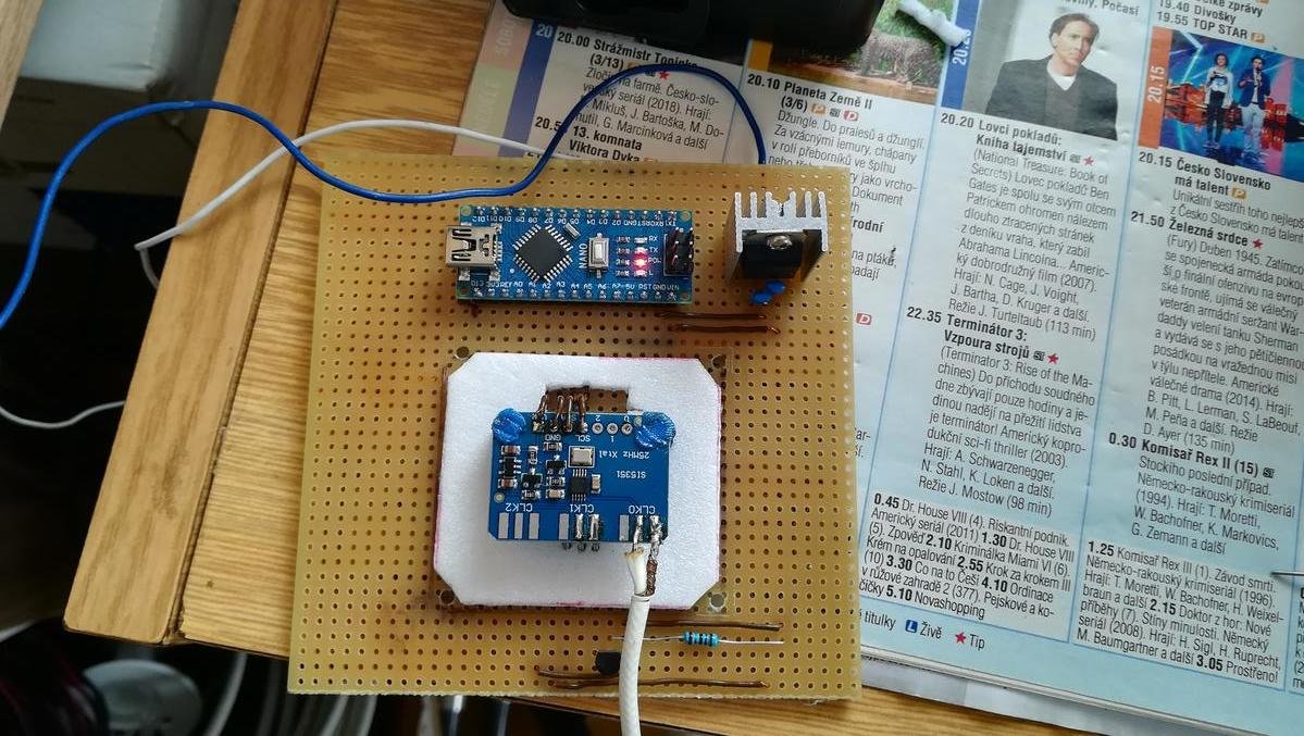

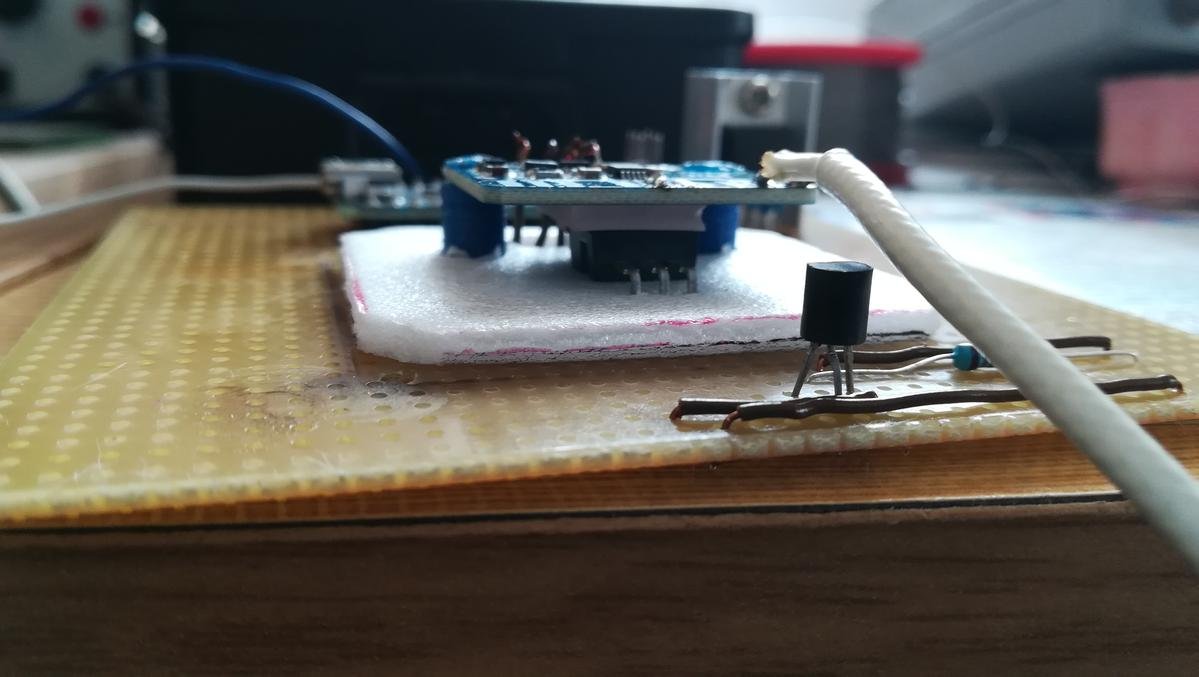

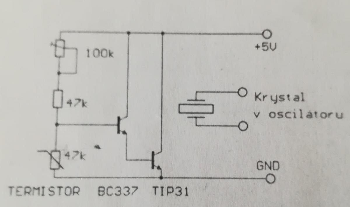

попалось в интернете на глаза, способ термостабилизации:
транзистор TIP31(КТ817Г) используется как грелка.
терморезистор предполагаю что под транзистором находится...
плата SI5351 приклеена на 2х сторонний термоскотч.
