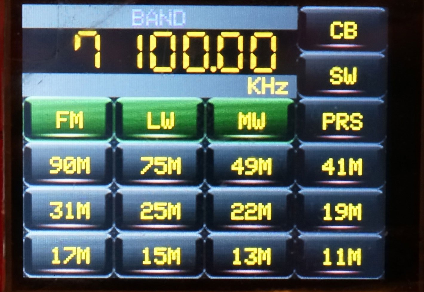

Остановился на прошивке версии 4.0 от Binns, за это ему большое спасибо, что выложил в открытый доступ.

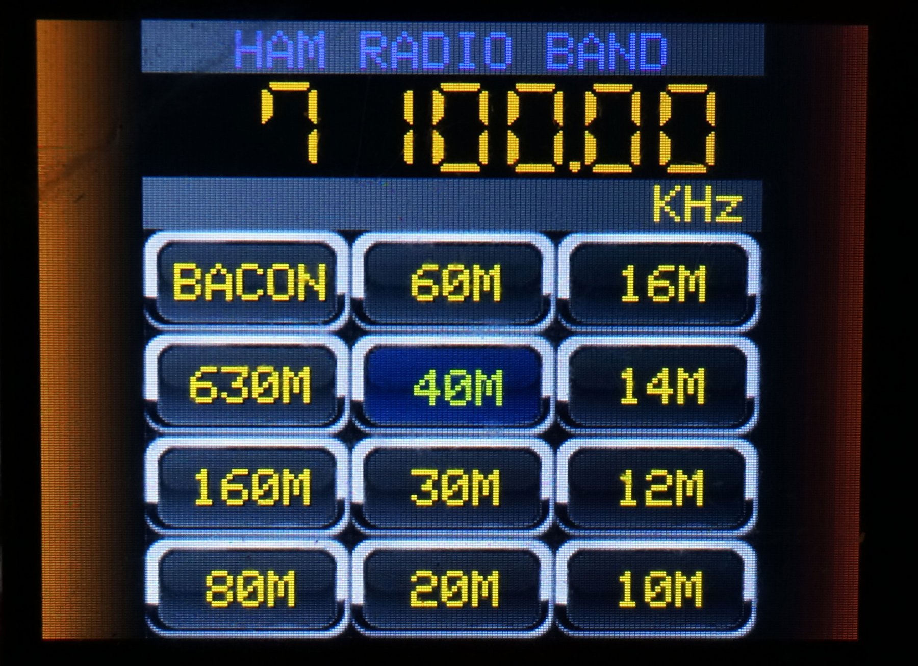

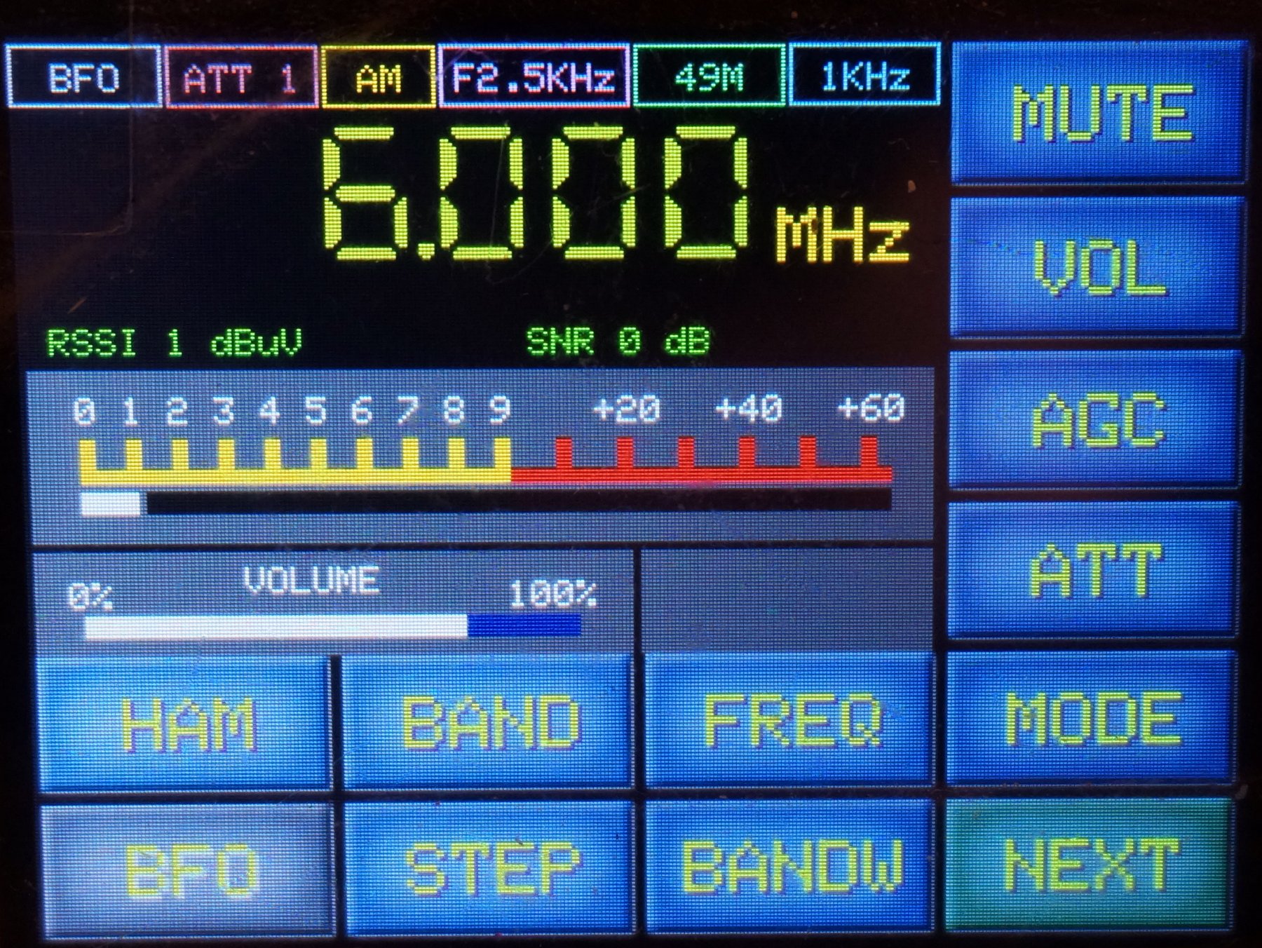

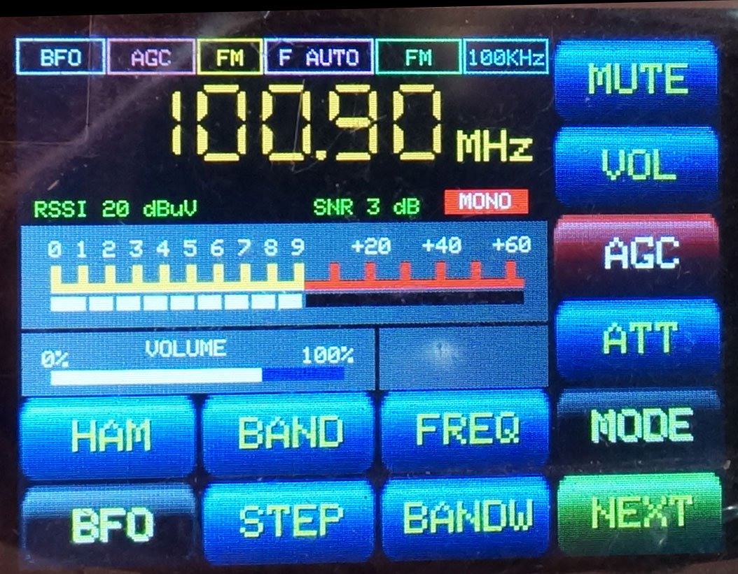

Время от времени ковыряюсь в ней. Не нравились плохо читаемые кнопки - подредактировал на свой цвет:

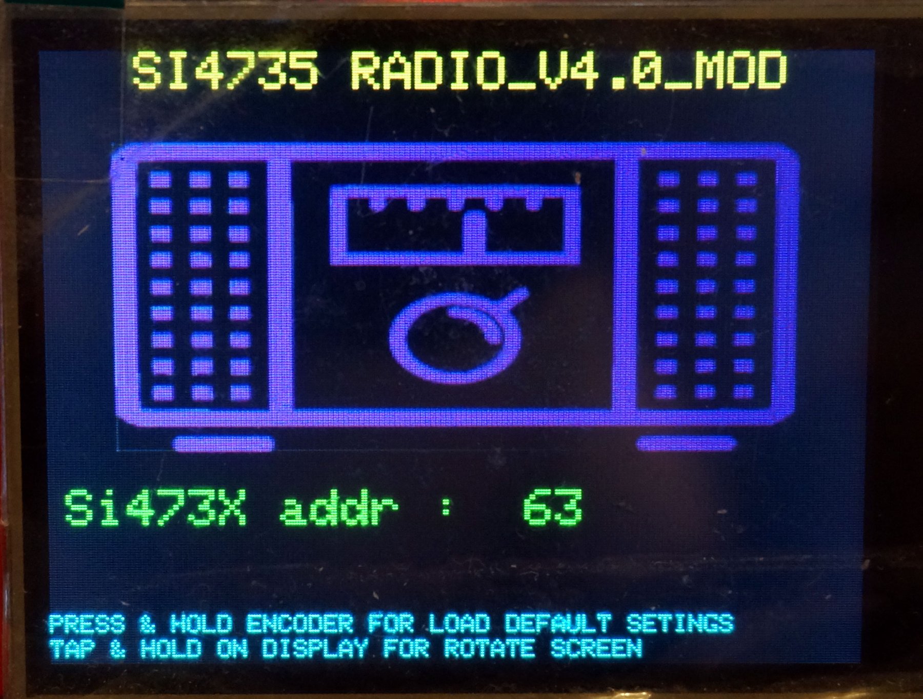

Потом поменял логотип:
Ну и так ещё что-то по мелочи...

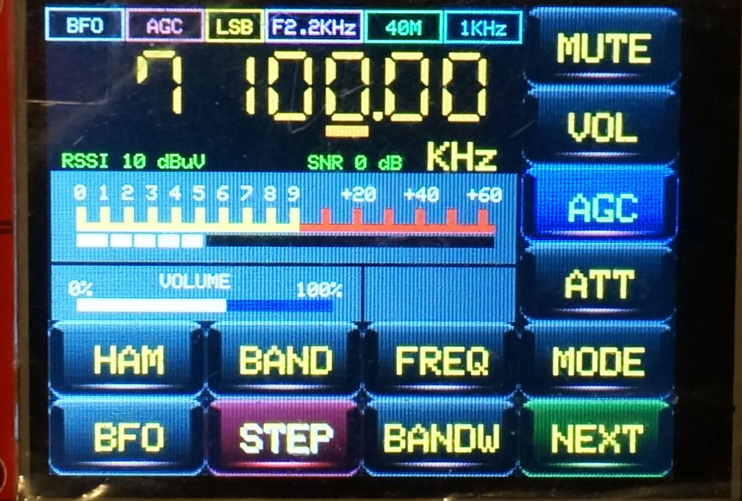

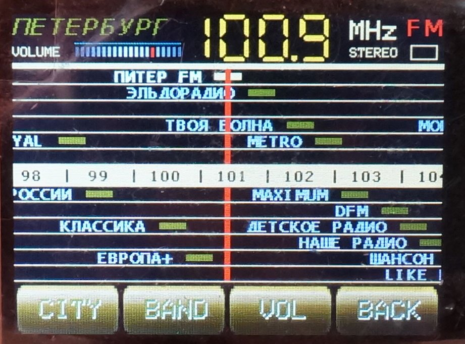

По прошивке - вернул кнопки из версии 3.5. Красивые и объёмные:
В ретро-шкале кстати хорошо тоже смотрятся:

я тоже такие кнопки хочу ! :) Binns надо просить !

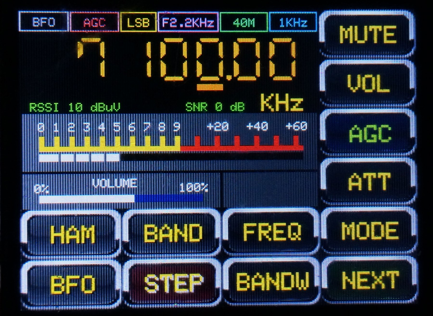

Сообщение Криворукий » 08 авг 2022, 21:08
maksland, я пошёл дальше. Попробовал своих кнопок загрузить.
Вот пару вариантов:
Пока остановился на таком ;) :
Сообщения: 327
Сообщение Vlad1953 » 08 авг 2022, 21:18
Красота! Почему я не программер. Писал бы направо и налево.
