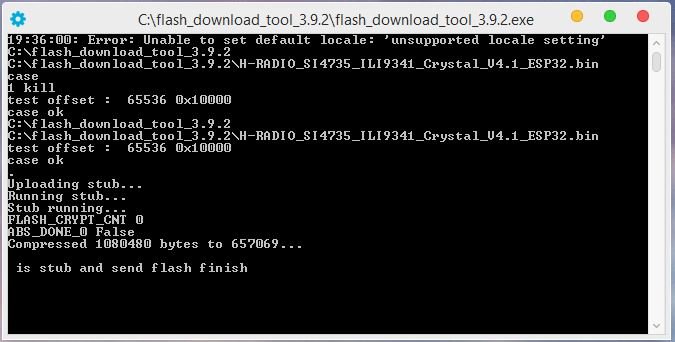

Добрый день! Подскажите пожалуйста, самодельный приёмник прошивка 4.0 прекрасно работает, а прошиваю новой 4.1 тёмный экран и никакие монипуляции с сенсором или с энкодером не помогают? Ссылка на схему и описание: https://github.com/pe0mgb/SI4735-Radio- ... en-Arduino

Polle писал(а):
17 июл 2022, 13:07
Можете попробовать другую версию прошивальщика. http://harduino.ru/files/TOOLS/flash_do ... _3.9.2.zip А еще нужны скрины прошивальщика, там где лог пишется в командной строке

Сообщение Polle » 17 июл 2022, 19:53
Binns писал(а):
17 июл 2022, 17:36
с новым прошивальщиком тоже самое, экран выключен,
но заработал A-Explorer, можно удалять и копировать файлы
