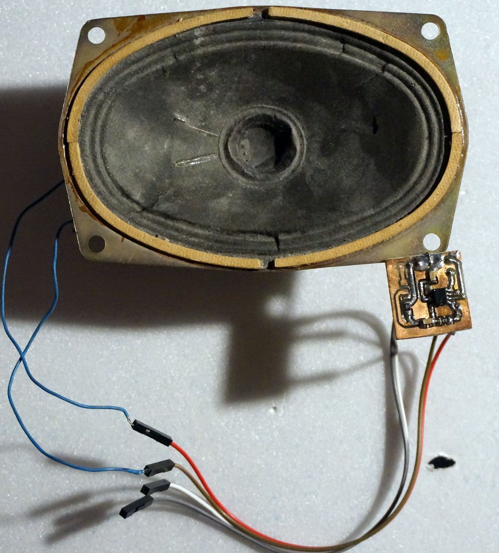

На выходе с SI4735 около 80 мВ. Нужен УНЧ. В моём варианте УНЧ на микросхеме 8002 и динамик 2ГДШ-3 8Ом - это всё в состоянии макета. Корпус пока не родил ;)
