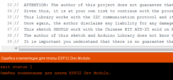

Коллеги, по заливке скэтча в ESP32 нужна консультация. ООООчень!)
в чем проблема:
1. компиляция проходит, но в память ESP не заливается, пишет "ошибка компиляции для платы типа _______".
2. типы плат в инструментах я перепробовал разные, результат один и тот же.
3. плата у меня на 38 ног, распиновка и внешний вид постом выше.
Куда копать?

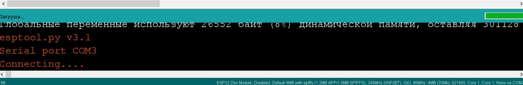

На ESP32 2 кнопки. EN и BOOT.
Если компиляция проходит, дальше нужно нажать вместе ЕN и BOOT, потом отжать сначала EN, а потом BOOT. После этого должна пойти загрузка.
Бывает (в основном), что с первого раза не получается и придётся нажимать и отпускать кнопки в такой же последовательности несколько раз.

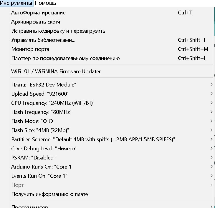

Настройки для ESP, что у меня:

Здесь проблема не с загрузкой, а компиляцией. Нужно смотреть, может быть не хватает каких-то библиотек. Попробуйте загрузить прошивку из ранних (3.1 или 3.3) по ссылке: https://github.com/pe0mgb/SI4735-Radio- ... o238102857
Нажимать кнопки нужно, когда в окне появится такая информация:

Криворукий,
спасибо.
я уже понял, что проблема с компиляцией, тк примеры я загружаю успешно и они работают (WiFiScan, например).
буду смотреть дальше, попробую другие прошивки и сборки.
П.С. прошивка v3.3 по Вашей ссылке загрузилась без проблем.
Пы.Сы. прошивка от Антонио v4.0 также загрузилась без проблем.
В чем же прикол с Вашей прошивкой может быть?
спасибо.

Если не хватает каких либо библиотек, Arduino IDE сразу выдает или ошибку, или останавливается в строчке, указывая чего нет. Вполне вероятно и USB кабель мудрить. У меня такое было.

Кабель отпадает, тк его действие/влияние проявлялось бы на любой прошивке.
Пока завтра закончу железо и опробую с прошивкой v4. 0 от Антонио. Дальше- по результатам.

ShAlex13,
Получается тогда, что с прошивками v3. 3 и v4. 0 версии Ардуино IDE у их авторов и у меня совпадают? А с Криворуким- нет? Маловероятно такое. ИМХО.
Но я вернусь к этому вопросу после запуска приёмника)
Интересно самому уже разобраться.
