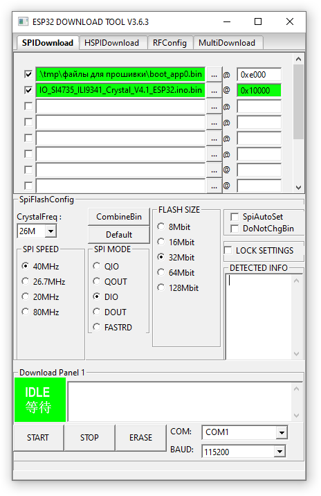

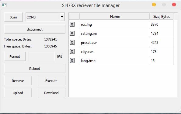

Binns писал(а):
17 июл 2022, 20:30
Polle, ну так судя по логу он у вас прошился. вы его перезапустили после этого? прошивальщик сам его не перезапустит. покажите содержимое в A-Explorer
Да конечно перегрузил, вставляю файл с A-Explorer.exe, два файла я уже добавил.

Сообщение Polle » 18 июл 2022, 13:46
Alexan писал(а):
18 июл 2022, 10:39
Polle вы решили проблему? А то у меня аналогичная ситуация, возникла. Но прошивальщик 3.9.2 ничего не дал. A-explorer зависает при считывании на 73 процентах. Для проверки ставил karadio32. Оно завелось без проблем. Тупик однако...
нет не решил, такое как у вас было с прошивальщиком 3.6.3 Сейчас A-Explorer работает, а экран всё равно выключеный. Попробуйте прошивальщик перенести в головной каталог диска С и туда же файл прошивки.

Сообщение Binns » 18 июл 2022, 17:05
Alexan писал(а):
18 июл 2022, 12:01
2.0.2 на моём железе не работала. Надо пробовать однозначно.
Попробуйте вот что...
помимо файла прошивки залейте загрузчик от версии платы 2.0.2 (прилагается)
boot_app0.zip
(204 байт) 125 скачиваний

Сообщение Alexan » 18 июл 2022, 20:15
Не помог загрузчик. Каким то чудом проскочил следующий вариант: поставил рабочую версию 4.0, отключился, залил поверх нее 4.1 при помощи прошивальщика 3.9.2, перегрузился. Не сразу но заработала прошивка 4.1 Отвлекся и прозевал сколько нужно для этого времени. В приемнике написало, что загрузились установки по умолчанию. Старые данные потерялись.
Правда работает как то не очень. А-Explorer не подключается. Точнее подключается, но ничего не видит. На выборе точки Wi-Fi подвисает. Буду разбираться дальше.

Сообщение Polle » 19 июл 2022, 06:52
Alexan писал(а):
18 июл 2022, 20:15
у меня с точностью наоборот А-Explorer работает, а приёмник нет.
