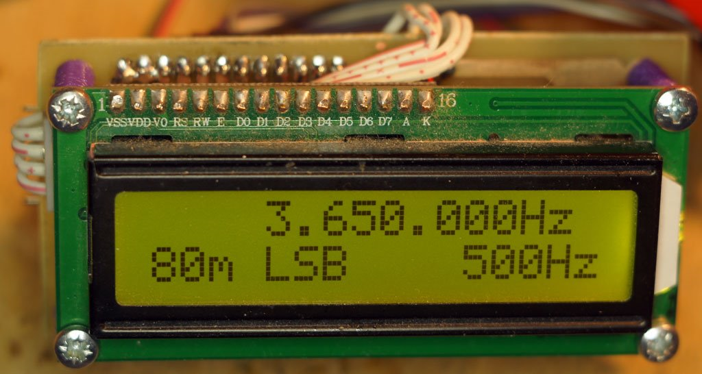

Я в своём синтезаторе (со временем) добавил шаг перестройки 500 Гц.
Очень удобно оказалось, потому как большинство станций работают в эфире либо по нулям, либо по 500.

Возможно (на мой взгляд) в этом нет смысла. Дисплей ведь в синтезаторе 5 вольтовый используется.
Ещё, опять же на мой взгляд, правый нижний угол LCD пустой. Туда можно добавить отображение шага перестройки.
Хотя возможно у Вас на этот угол свои планы ;)

А в правом нижнем углу, планирую S-метр поставить, как в подобных конструкциях. Шаг перестройки и так видно когда крутим энкодер ;)

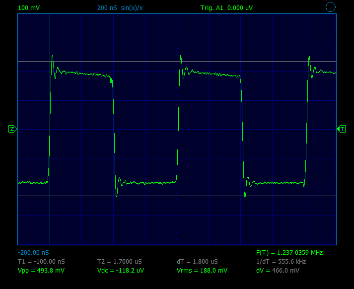

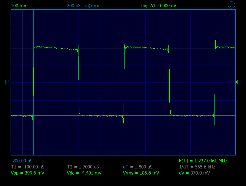

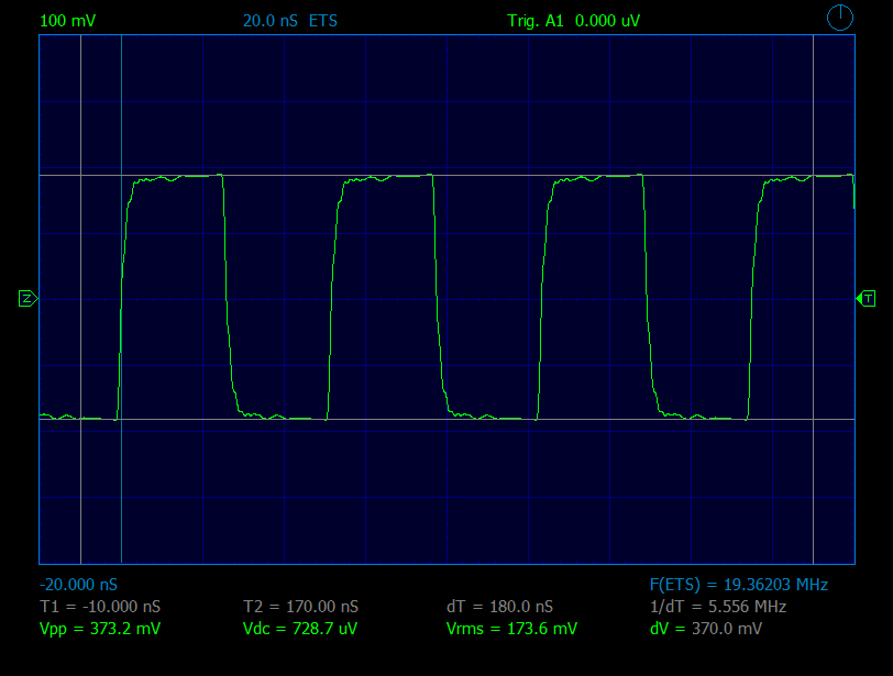

Посмотрел осой что творится на выходе сишки. Выход сишки я нагрузил 50 омами...
На выходе около 1 мГц
На выходе около 20 мГц
Меандр в обоих случаях, уровень практически не меняется и это радует.

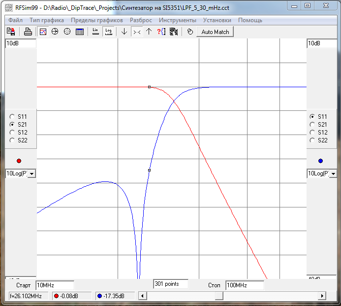

Так как народ говорит - чтобы получить синус на выходе надо сигнал прогнать через ФНЧ, решил попробовать, посчитал в RFSim простенький ФНЧ с частотой среза 25 мГц

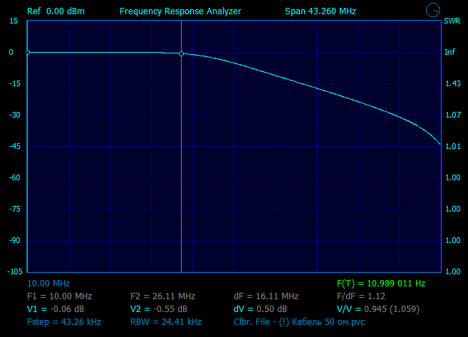

Прогнал его на осе

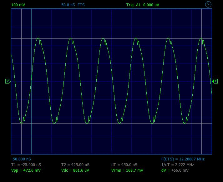

И посмотрел что получилось на выходе при использовании ФНЧ, на 1 мГц картина практически не поменялась
Выше 10 мГц, уже что то вырисовывается

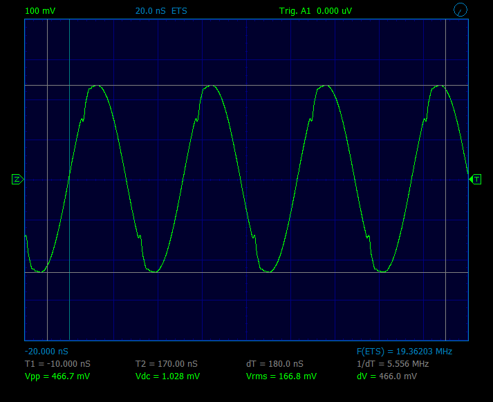

И вот в районе 20 мГц
