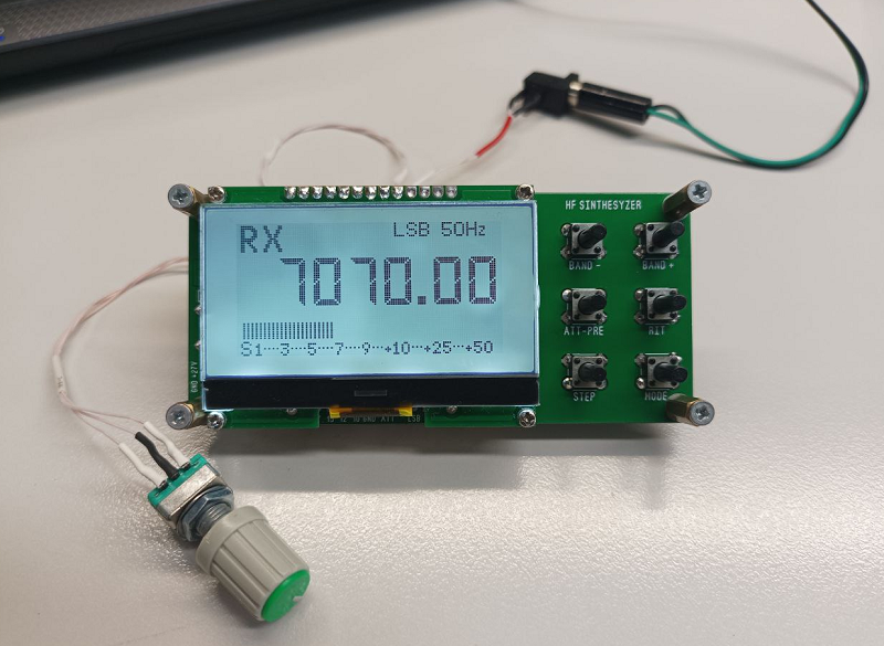

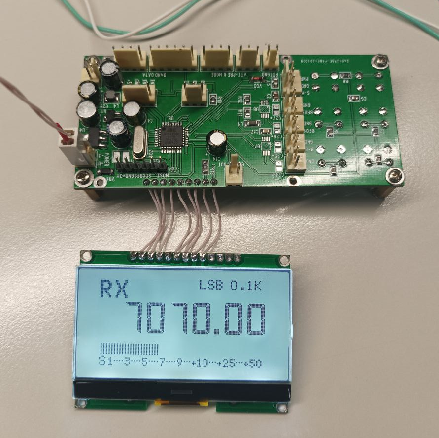

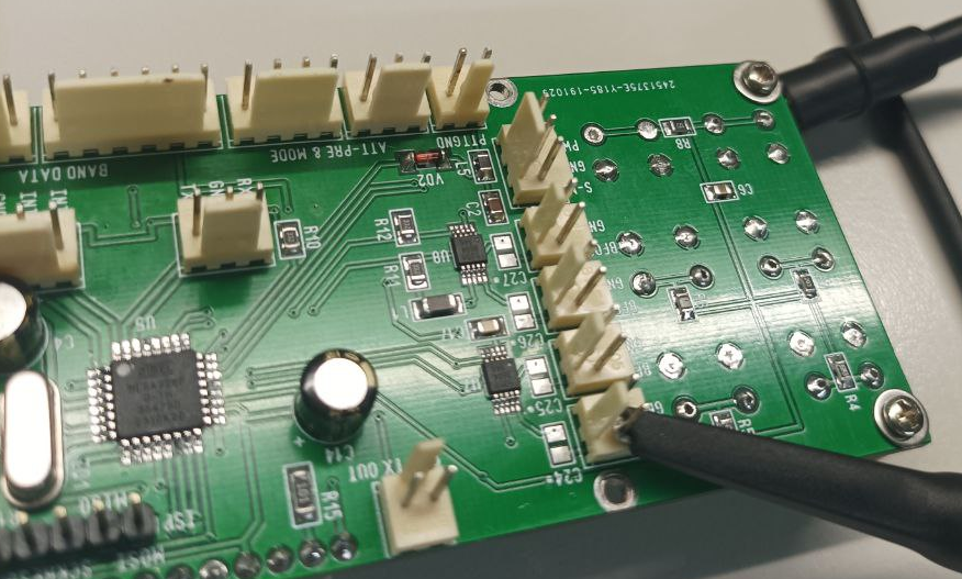

Пока на усилитель едут компоненты, решил я все таки восстановить этот синтезатор... Вячеслав согласился отправить прошитую атмегу, сдул все выгоревшее, восстановил цепи питания, запаял атмегу, завелось!
Теперь можно и новые сишки впаивать, надеюсь в этот раз мы с синтезатором подружимся!

Запаял сишки
Обе заработали
Дождусь 74hc595d, поставлю и можно будет откалибровать и погонять, будет для экспериментов...
Обе заработали

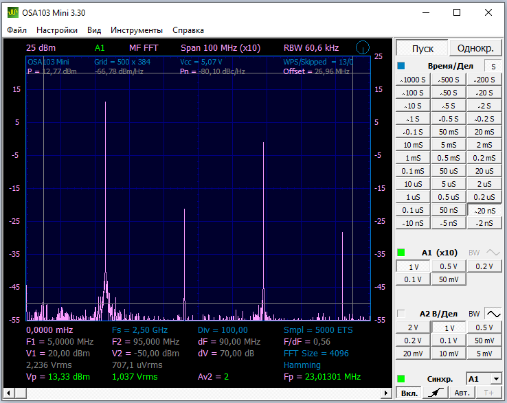

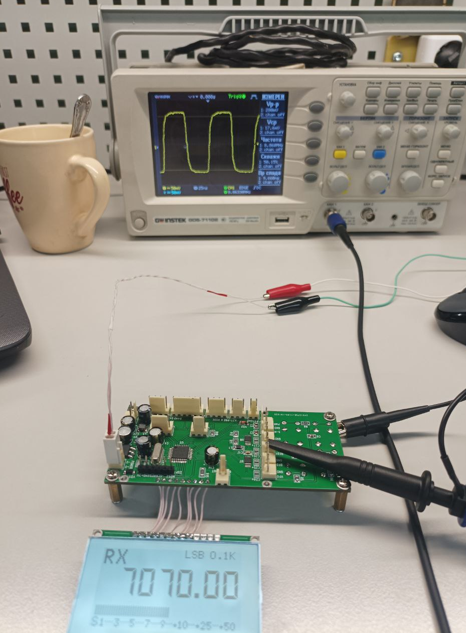

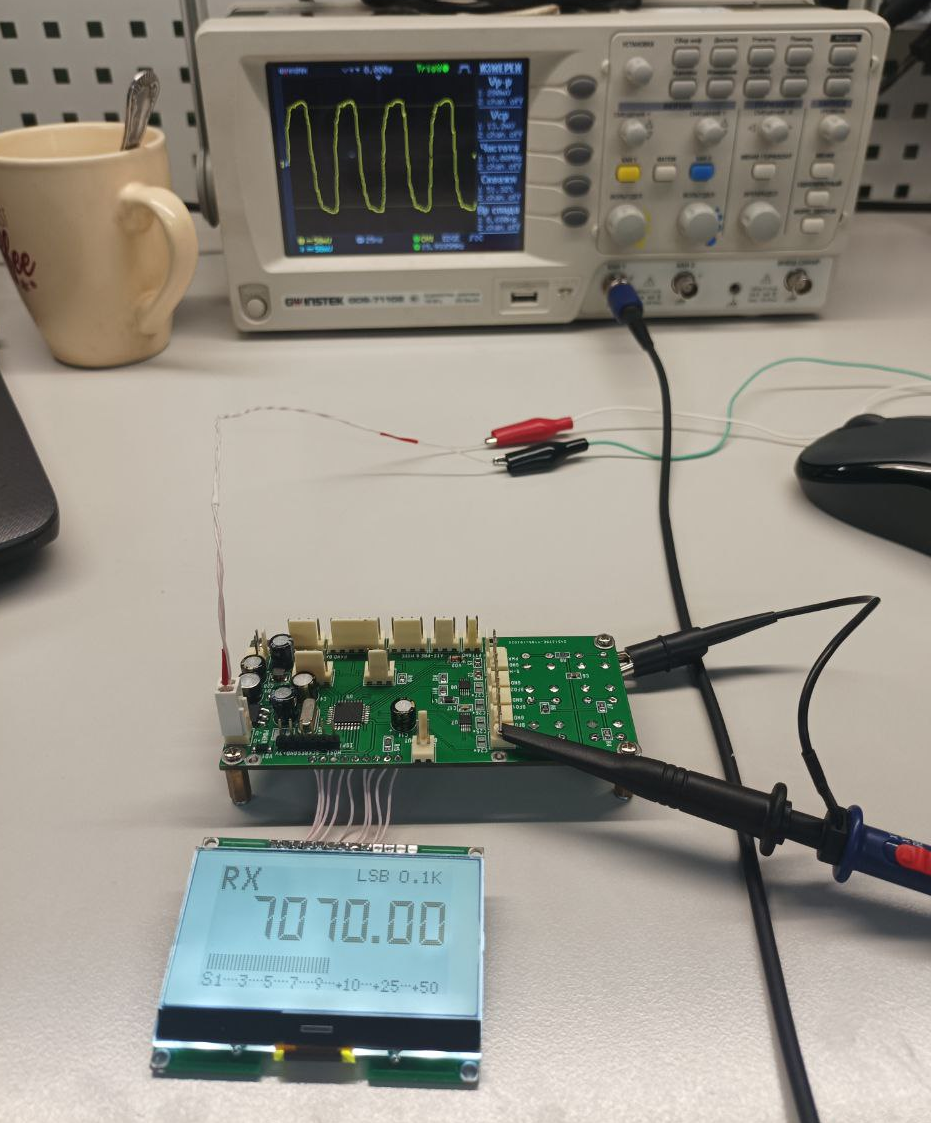

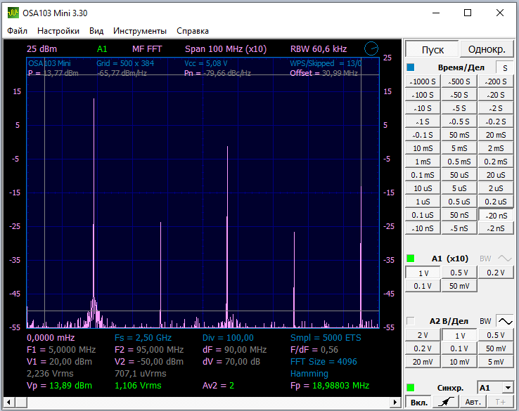

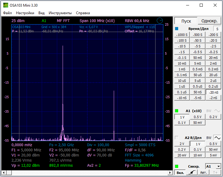

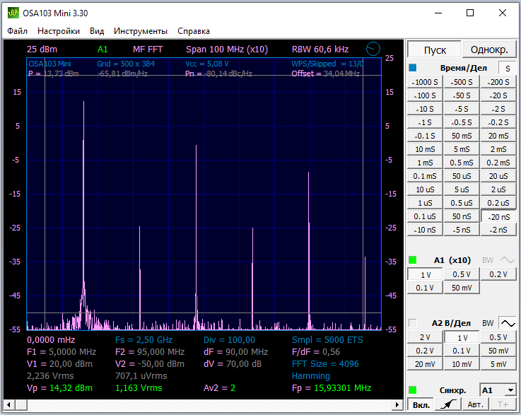

Закончил с восстановлением синтезатора, все работает!
Замерил спектр сигнала на выходе VFO первой сишки, на ней включен только один выход, диапазоны с 10m до 160m
