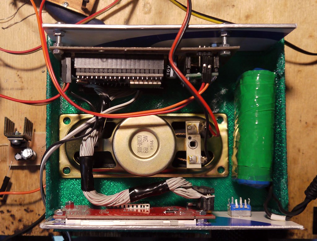

Корпус печатал сам, размеры 140 Х 110 Х 70.
Модель в OPEN SCADe позволяет сделать размер какой нужно.
По компоновке - примерно так (основная плата и дисплей уже точно так): Дисплей с основной платой соединил шлейфом от старого жёсткого диска.

Сообщение Криворукий » 18 авг 2022, 22:20
Serg_F, прошивка эта: viewtopic.php?p=9781#p9781
Alex_1970, рекомендую установить OPEN SCAD.
В архиве STL файлы для печати корпуса, рамка на дисплей и ножки. Добавил исходник для OPEN SCAD, можете отредактировать размеры (все настройки в начале программы), так же добавить отверстия для вентиляции и т.д.
У меня передняя и задняя панель не печатная, использовал какой-то рекламный пластик, который хорошо режется канцелярским ножом.
Если нужно под печать, дайте чертежи отверстий.

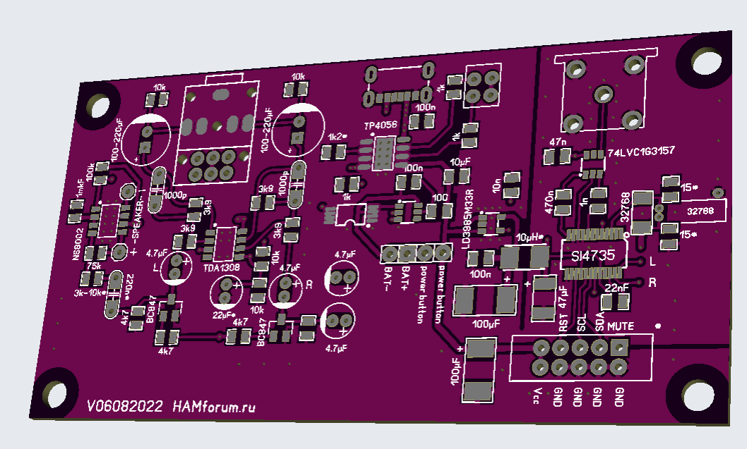

maksland, а где схема? Мне интересно как переключается коммутатор на антенном гнезде? Плату управления тоже не увидел

Сообщение maksland » 23 авг 2022, 19:03
я не знаю но он переключается !
ссылку на схему вы мне давали а аудио часть в инете взял
плата управления не поменялась (ссылки есть в теме )

Сообщение Криворукий » 23 авг 2022, 20:14
В ссылке на схему нет антенного коммутатора SN74LVC1G3157. Мне по этому интересно откуда он появился и как происходит переключение.
Если посмотреть документацию на него, то 1 и 3 это входы, 4 выход. 2 GND - но тут дорожка идёт куда-то в сторону SI4735. 5 нога VCC -почему-то висит в воздухе и 6 управляющий вывод - куда он подключен?

Сообщение ShAlex13 » 23 авг 2022, 20:34
Тут все правильно разведено, не понятно только почему 5 ножка висит в воздухе.Криворукий писал(а): ↑23 авг 2022, 20:14то 1 и 3 это входы, 4 выход. 2 GND - но тут дорожка идёт куда-то в сторону SI4735.
1 и 3 ножки через кондюки на 8 и 12 ноги сишки, 2 идет на 10 ногу, а это тоже GND. 4 ножка выход на антенну, 6 вроде через переходное отверстие куда то еще идет...А вот 5 (питание) так и не увидел куда.
