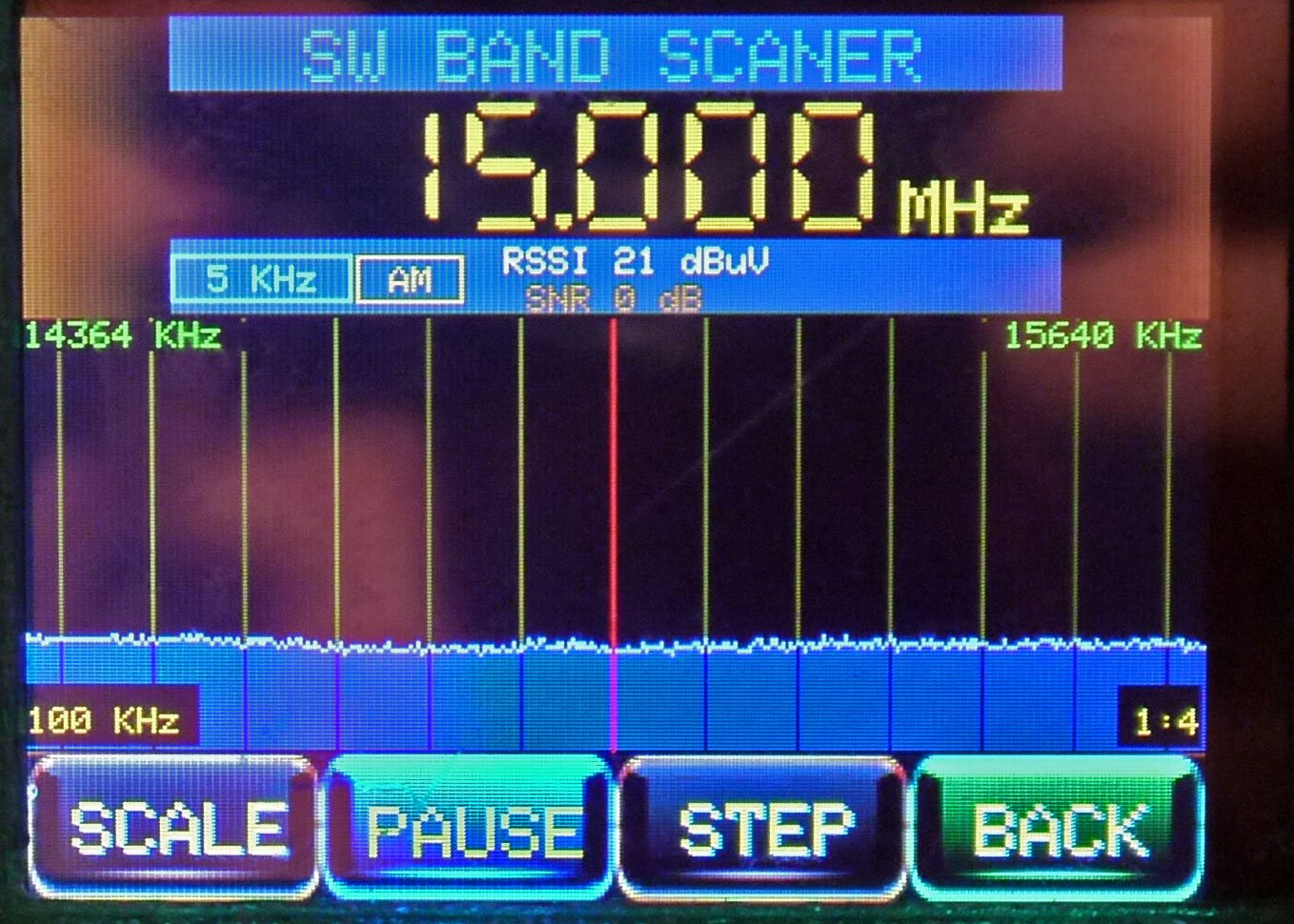

Отчёт по УВЧ. Вместо BFR93 поставил 2N3904. Решил, что не нужен здесь такой высокочастотный транзистор.
На вход SI4735 подключил генератор шума (самодел на стабилитроне). Теперь картинка с УВЧ на входе: С УВЧ хорошо принимает на телескоп (за окном удочка 2 метра + телескоп около 80 см, кабель заходит в комнату). Вещалки, радиолюбительские диапазоны.

Сообщение Alex_1970 » 14 сен 2022, 21:19
Криворукий,
"Отчёт по УВЧ. Вместо BFR93 поставил 2N3904. Решил, что не нужен здесь такой высокочастотный транзистор."
Андрей, для КВ диапазонов 1-30 мГц соглашусь.
Для FM диапазона с 2N3904 будет завал Ku. У меня как раз вариант по QTH такой, что и диапазон FM нужно усиливать, чтобы принять на телескоп.
Я оставлю вариант УВЧ от Андрея с BFR93. О результатах доложусь.
