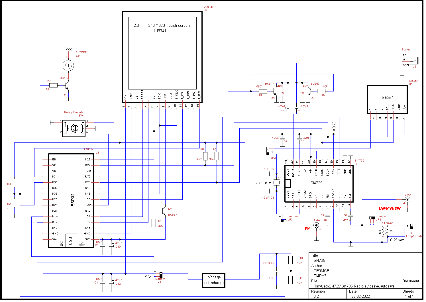

Криворукий, "Прошивка с переключением АМ/FM с 26 ноги ESP32"-

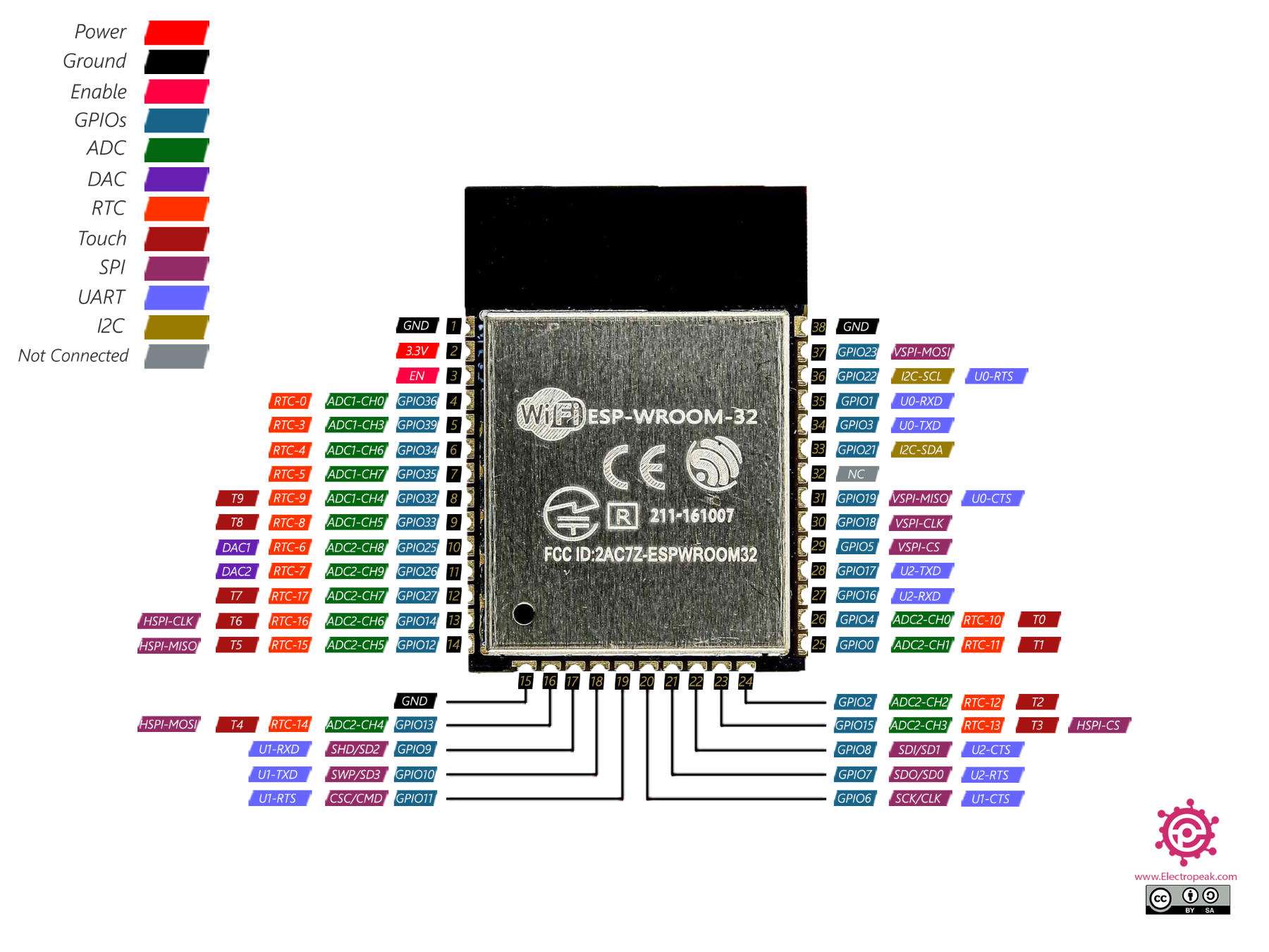

Андрей, 26 нога - это GIOP26 или GIOP4 на плате с 38 pin?
- Сообщения: 599
- Благодарил (а): 159 раз
Сообщение Криворукий » 14 сен 2022, 22:17
Александр, GPIO 26. (если не по счёту, она и на плате ESP промаркирована как 26)

Сообщение Alex_1970 » 15 сен 2022, 09:07
maksland, на 4 ноге (D4, GIOP4, 4), обозначение на схемах и на плате ESP может быть разным (как в скобках).
К слову, на 4 ноге Reset экрана был изначально.

Сообщение maksland » 15 сен 2022, 11:15
ох уж эта путаница с нумерацией
26 физический контакт GPIO4 - так да, изначально
а 26 GPIO это будет 11 вывод, в принципе можно в плату заложить если SI зависает при самоличной коммутации
можно на плате перемычку сделать чтобы был выбор - коммутировать напрямую с SI через esp или только esp будет это делать

Сообщение Alex_1970 » 15 сен 2022, 12:01
maksland,
Криворукий и я используем(и обсуждаем, естественно) для своих проектов плату DevKit ESP на 38 pin. И нумерация соответственно идёт по той плате.
У Вас чистый, "голый", модуль ESP32 в Вашей плате. Отсюда и разные номера пинов. ИМХО.

Сообщение maksland » 15 сен 2022, 14:35
я уже понял, сверил всё

Хоть и разобрались с контактами, но для понимания, использована вот эта схема: А то что зависал приёмник, так это от моего "умения" программировать.

Сообщение maksland » 16 сен 2022, 06:51
я по этой схеме и делал но мне больше нравиться с "голыми" ESP работать
